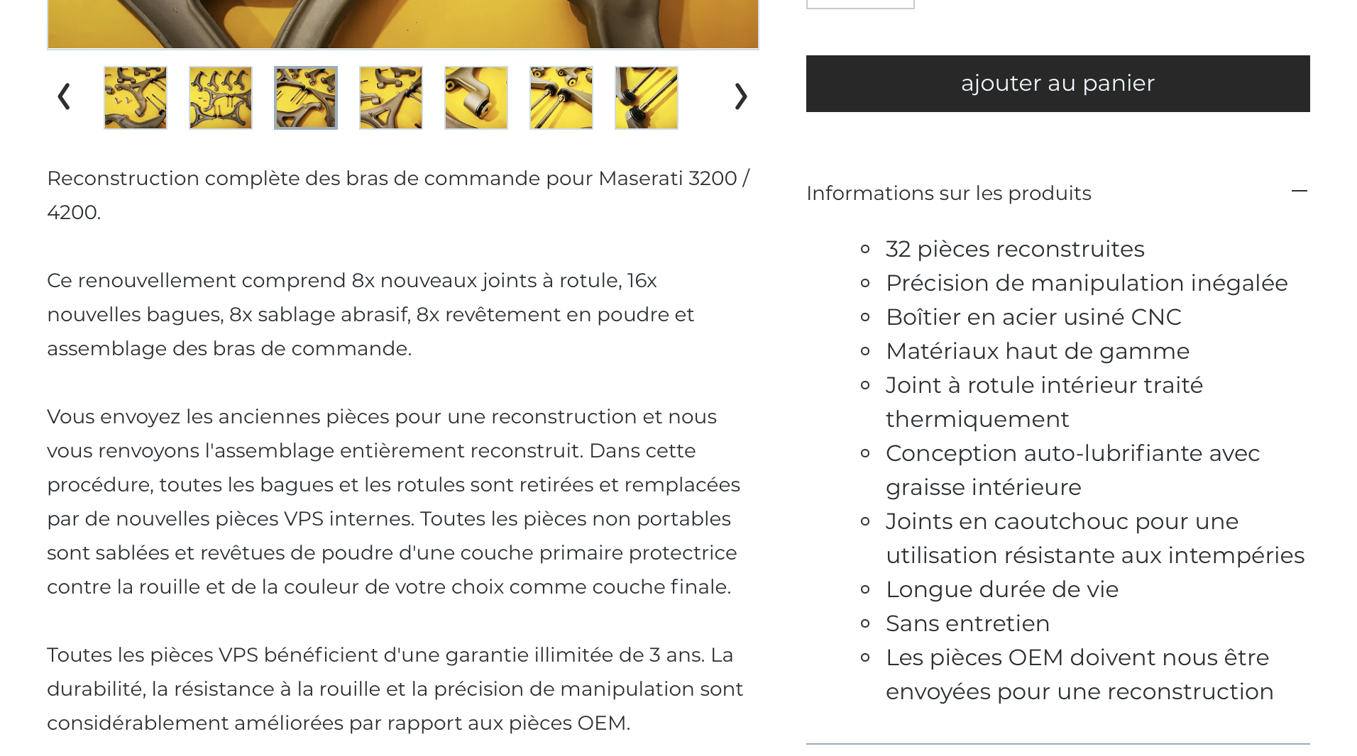

Bonjour et bienvenue.
Il y a une société en Slovénie qui reconditionne l'ensemble des triangles.
https://www.vps-eu.com/product-page/mas ... ms-rebuild
Il est possible de ne faire reconditionner qu'une partie, pas obligé de faire la totale.
Mais quand on voit le résultat, ça donne envie quand même.
https://www.facebook.com/story.php/?sto ... JQsiM&_rdr

ok super ça mais c est 2200e la paire ou pièce ? c est quand meme fou qu en france ou en italie personne est trouver une solution

Re: Triangle Arrière Maserati Gransport
Tu peux te renseigner auprès de Korben Dallas qui a fait appel à eux il y a un an : viewtopic.php?p=204297#p204297
