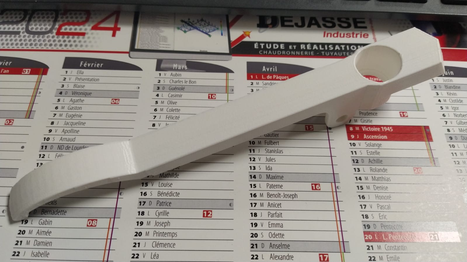

La maserati indy que je restaure a les deux poignées de porte cassées, étant donné quelles sont introuvable je me lance dans la fabrication des dites poignées
La première ébauche en 3D

La premiere ebauche

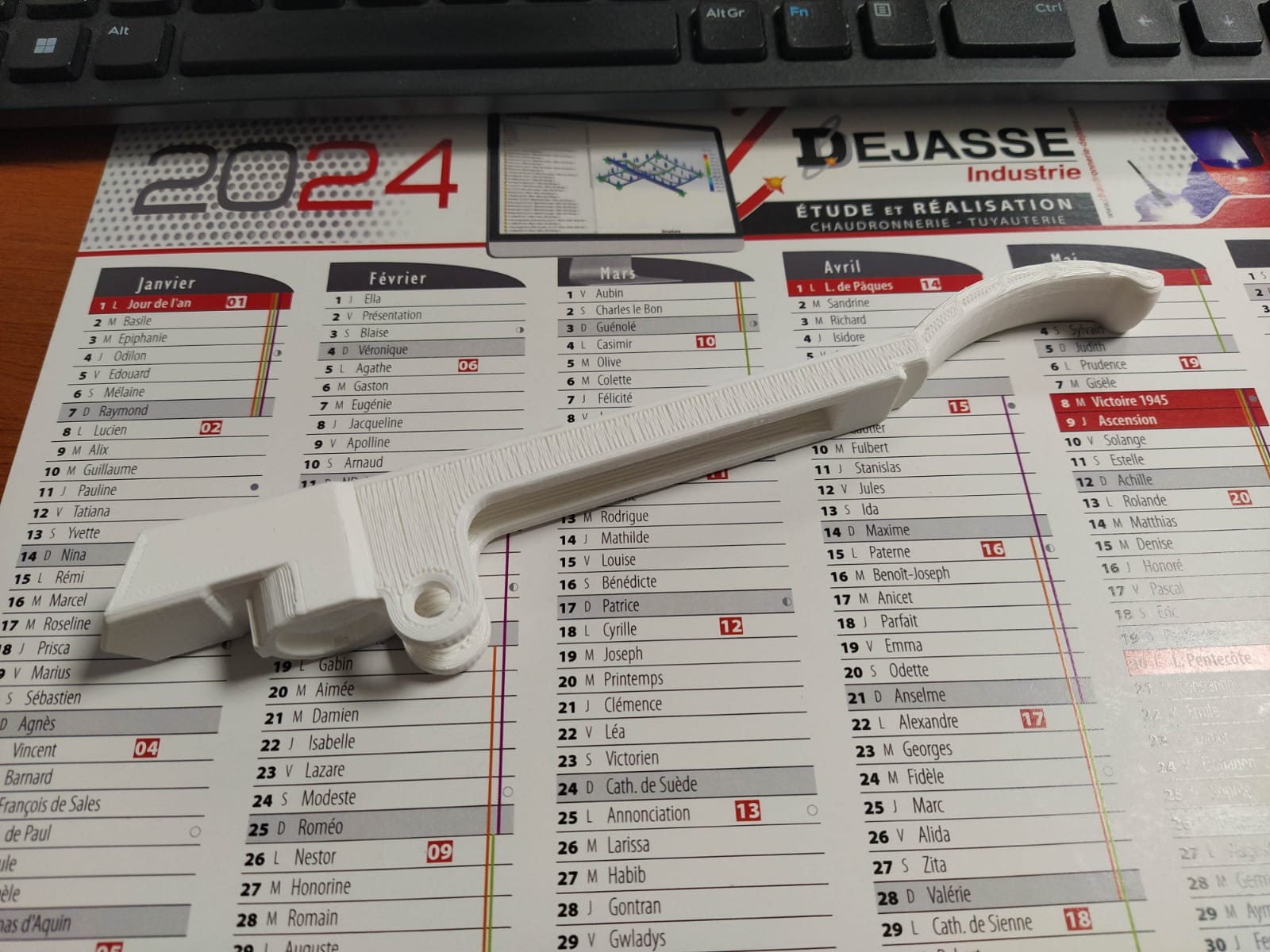

Puis une seconde pour affiner parfaitement les contours car les jeux sont extrêmement faibles

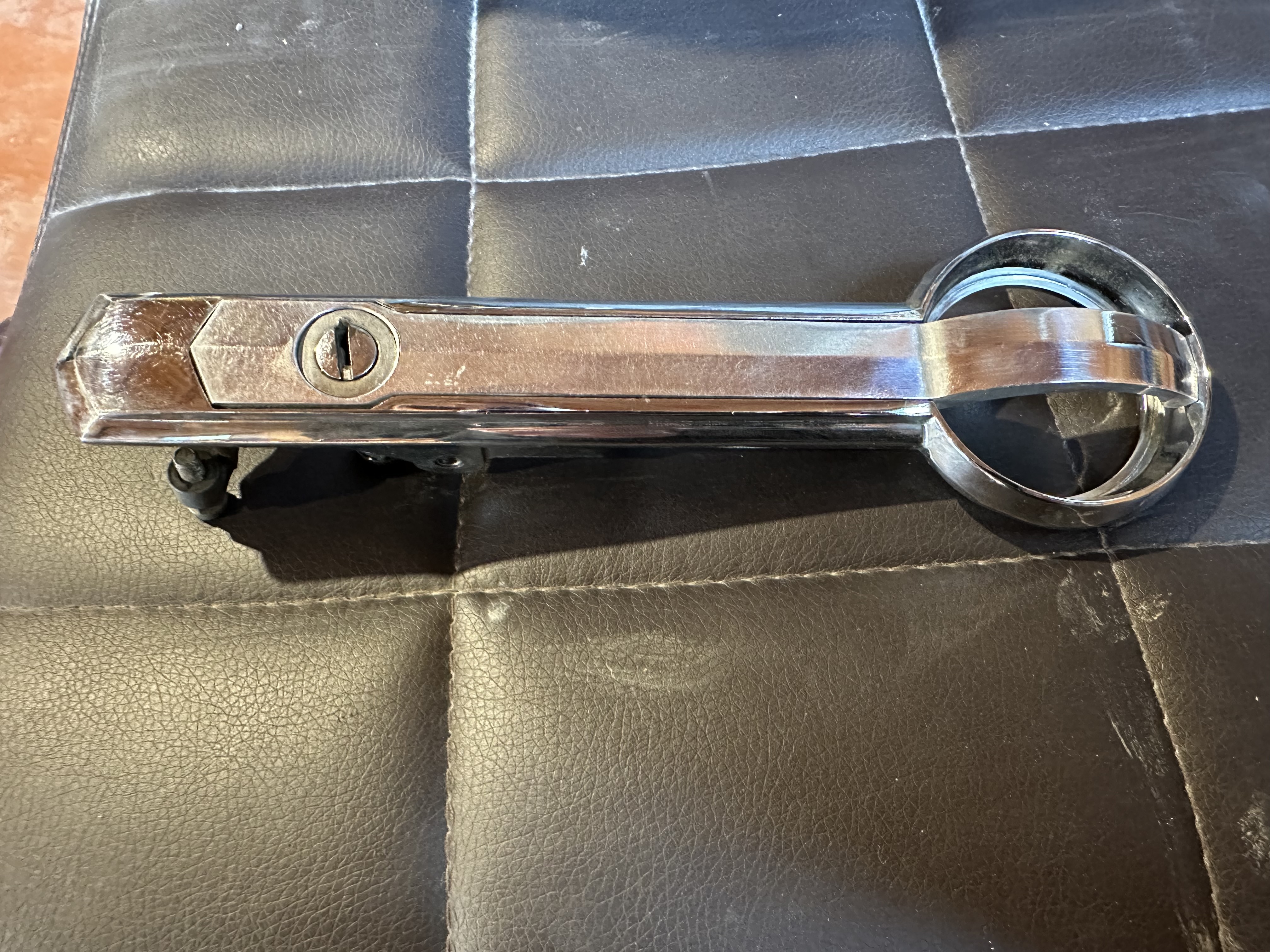

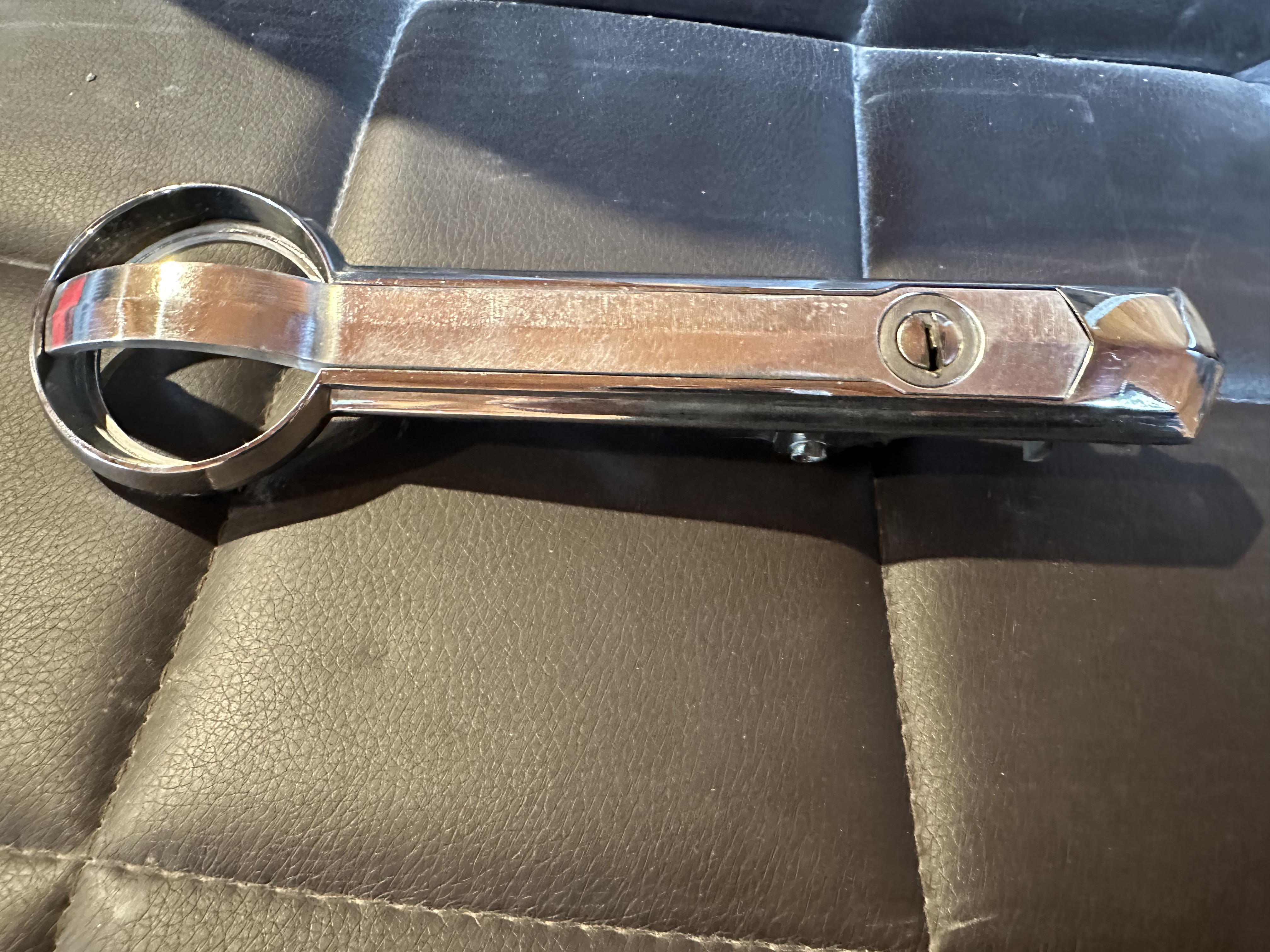

Les tolérance antre la poignée, ici qui est cassée (partie male) et la poignée de porte fixée sur la porte (partie femelle ) et extrêmement bien faite avec des jeux de fonctionnements tres faibles, sur les prototypes en résines les tolerance sont assez grandes, ici en plastique, il faut tenir compte des jeux de fonctionnement et des couches de revetements pour le chrome;

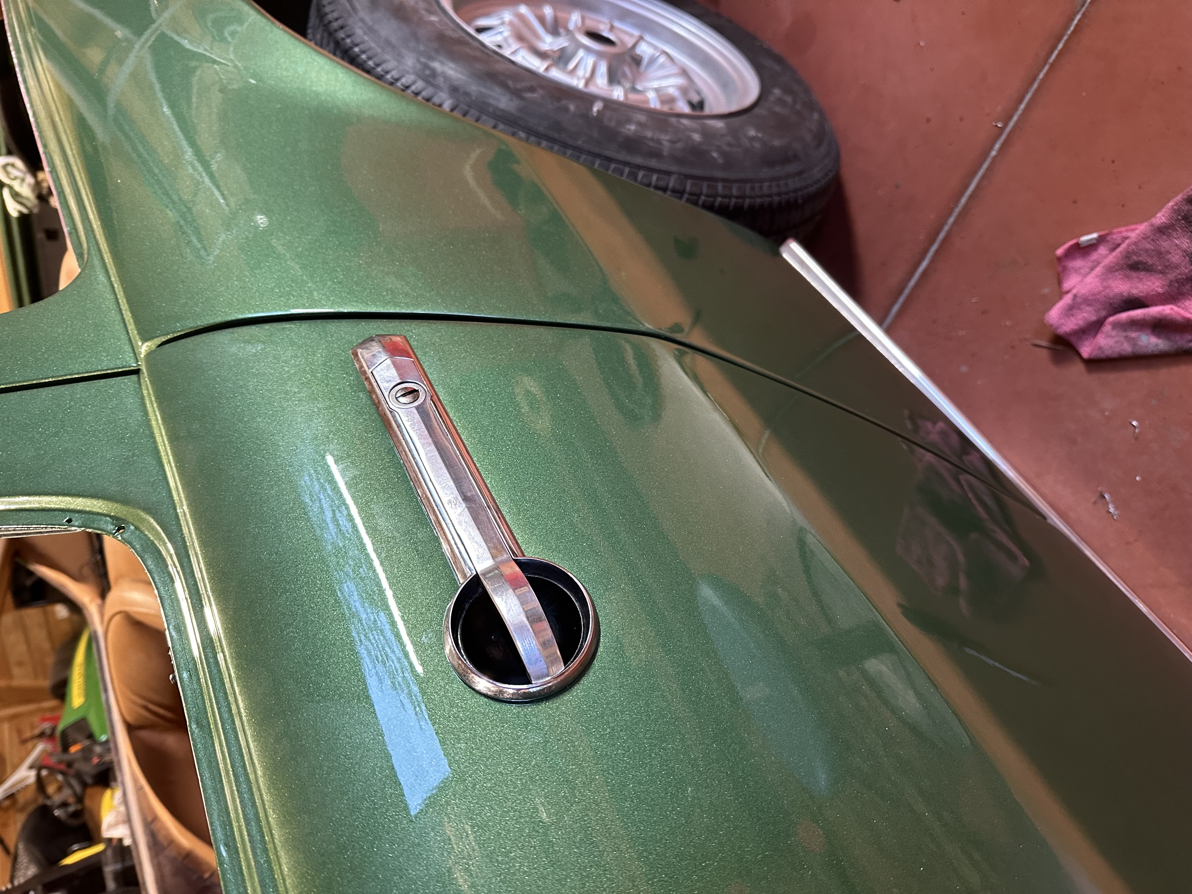

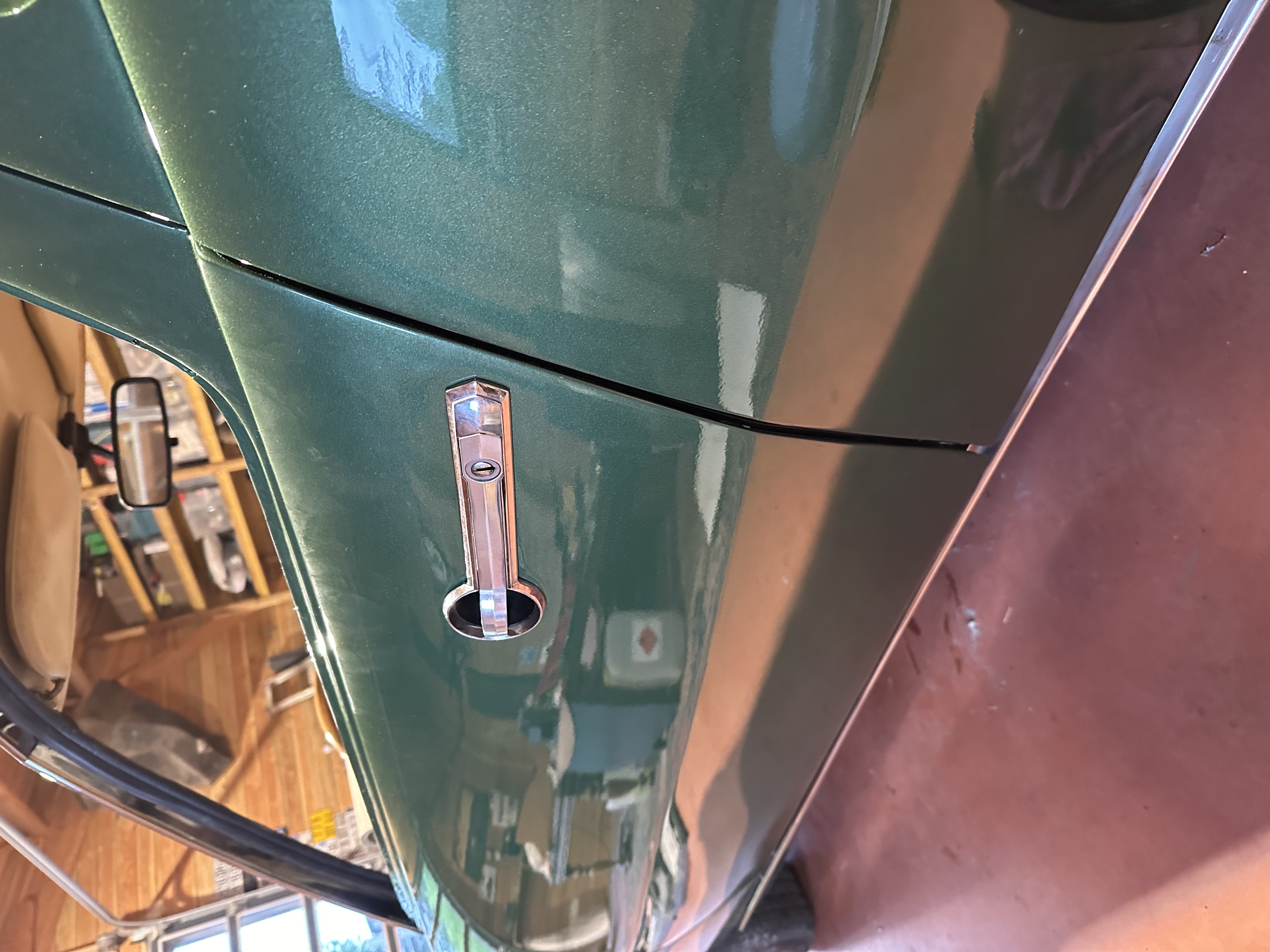

Mise en place, franchement ça rend parfaitement et les poignées en alu sont tres tres solides, c'est de l'alu qualité aviation avec un renfort arrière avec une troisième raynure

Au final fabrication en alu avec tournage en commande numérique, je pensais à l'impression 3D des poignées mais peut etre plus fragile et finition moins impeccable, prix de revient environ 500€, chère mais une poignée c'est 1500€ et il faut en trouver une, j'ai téléphoné aux us, italie, allemagne, impossible d'en trouver une, et puis ça peut dépanner quelqu'un d'autre, je peux en faire refaire
