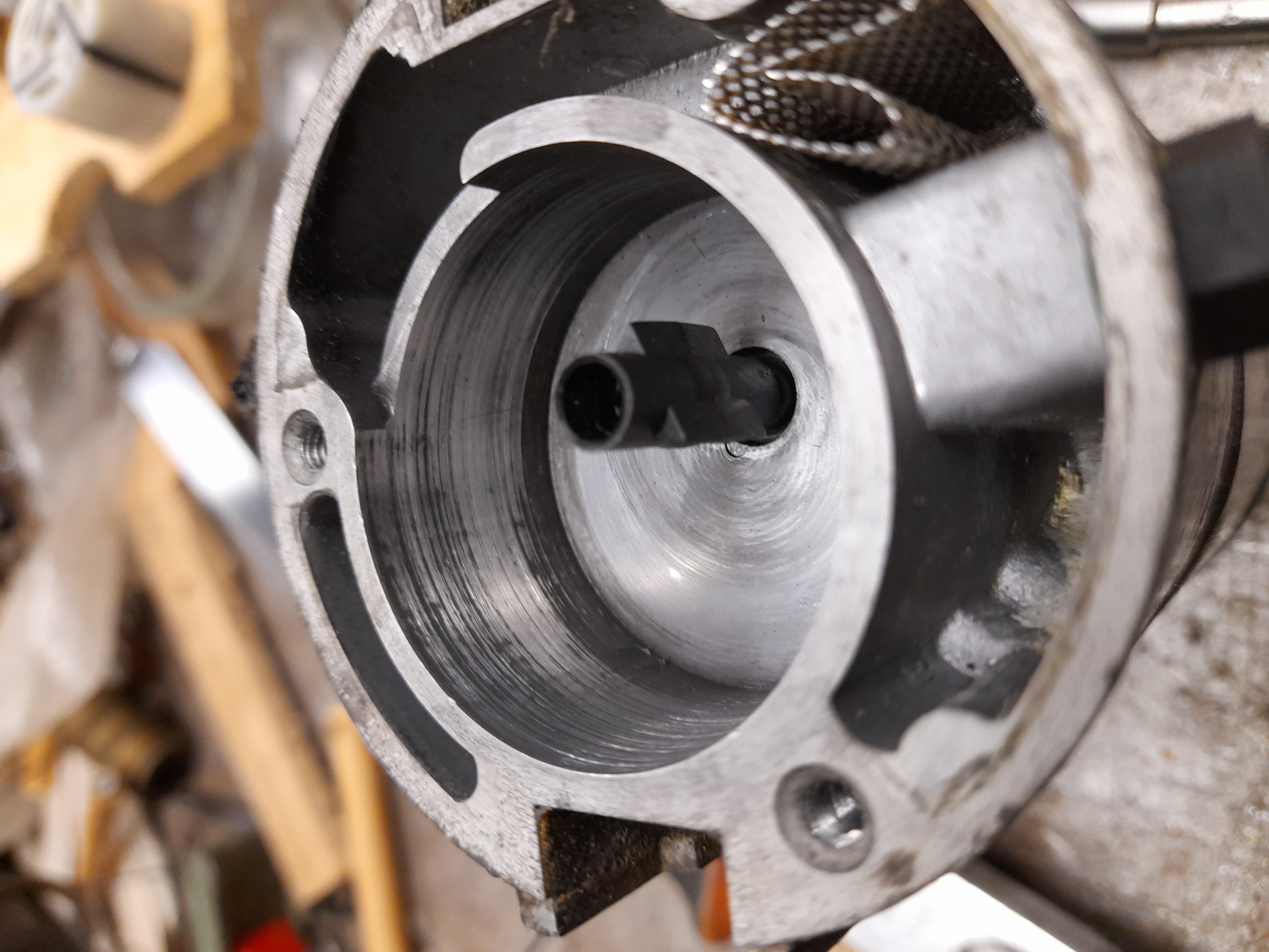

J'ai ouvert côté moteur, c'est tout beau, j'ai galeré pour remettre les charbons autour du rotor et refermer le couvercle.
Côté compresseur, il y a des rayures assez marquées (2 a 3 dixièmes) qui ne doivent pas aider la compression. J'ai toilé au 600 pour adoucir, mais ça ne change rien.

C'est un cylindre en plastique blanc, qui porte les 3 palettes rectangulaires en celoron. Il a du y avoir des poussieres ou du sable qui sont rentrées là dedans pour que ca fasse ces rayures. Malgré le petit filtre métallique que l'on voit sur ma photo.

Le mien à un rotor métallique et 4 palettes céloron (bakélite)...
