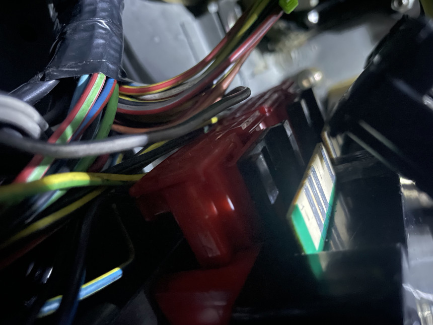

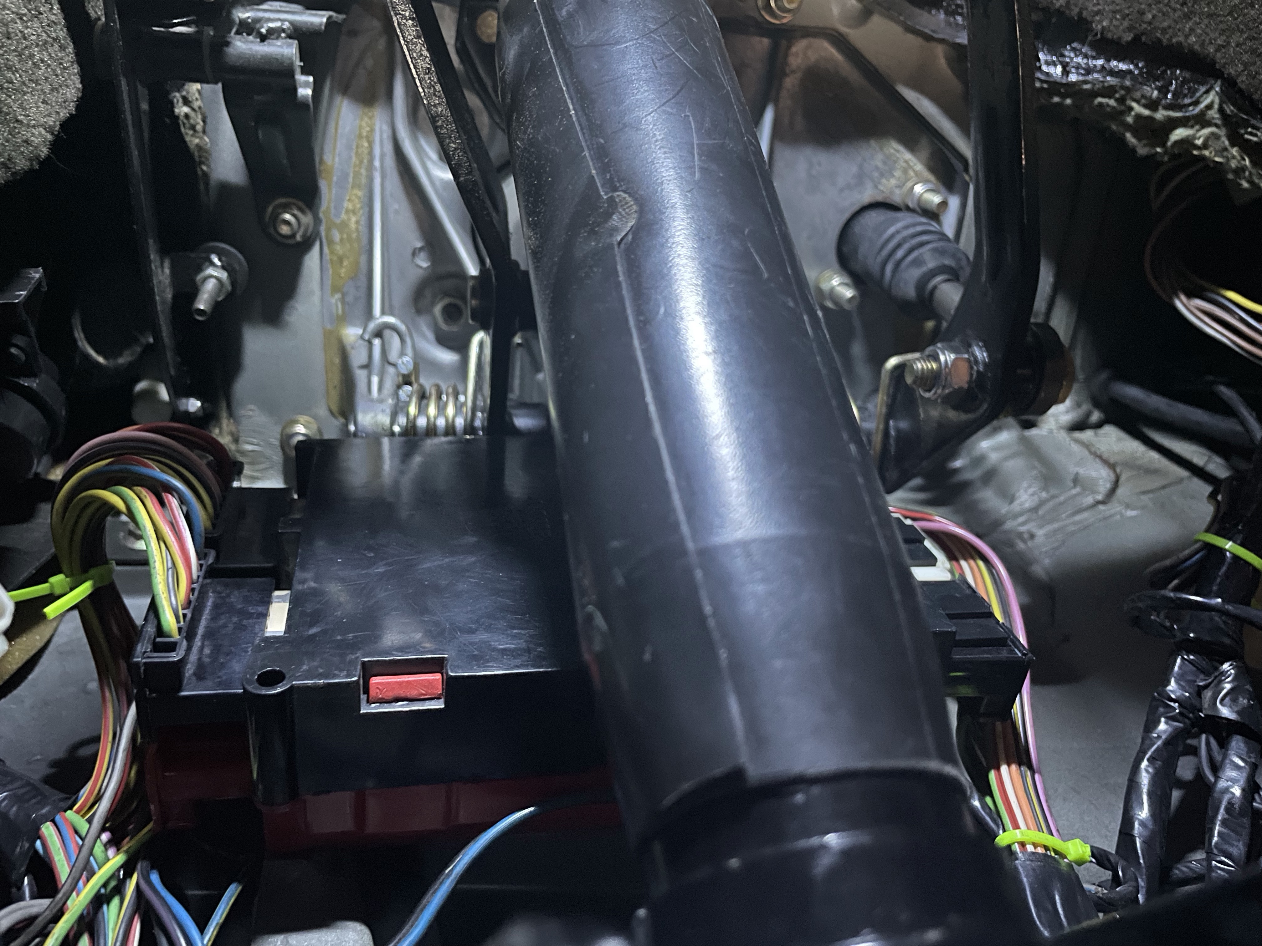

Vue de la Box sur la colonne de direction fixée par deux vis

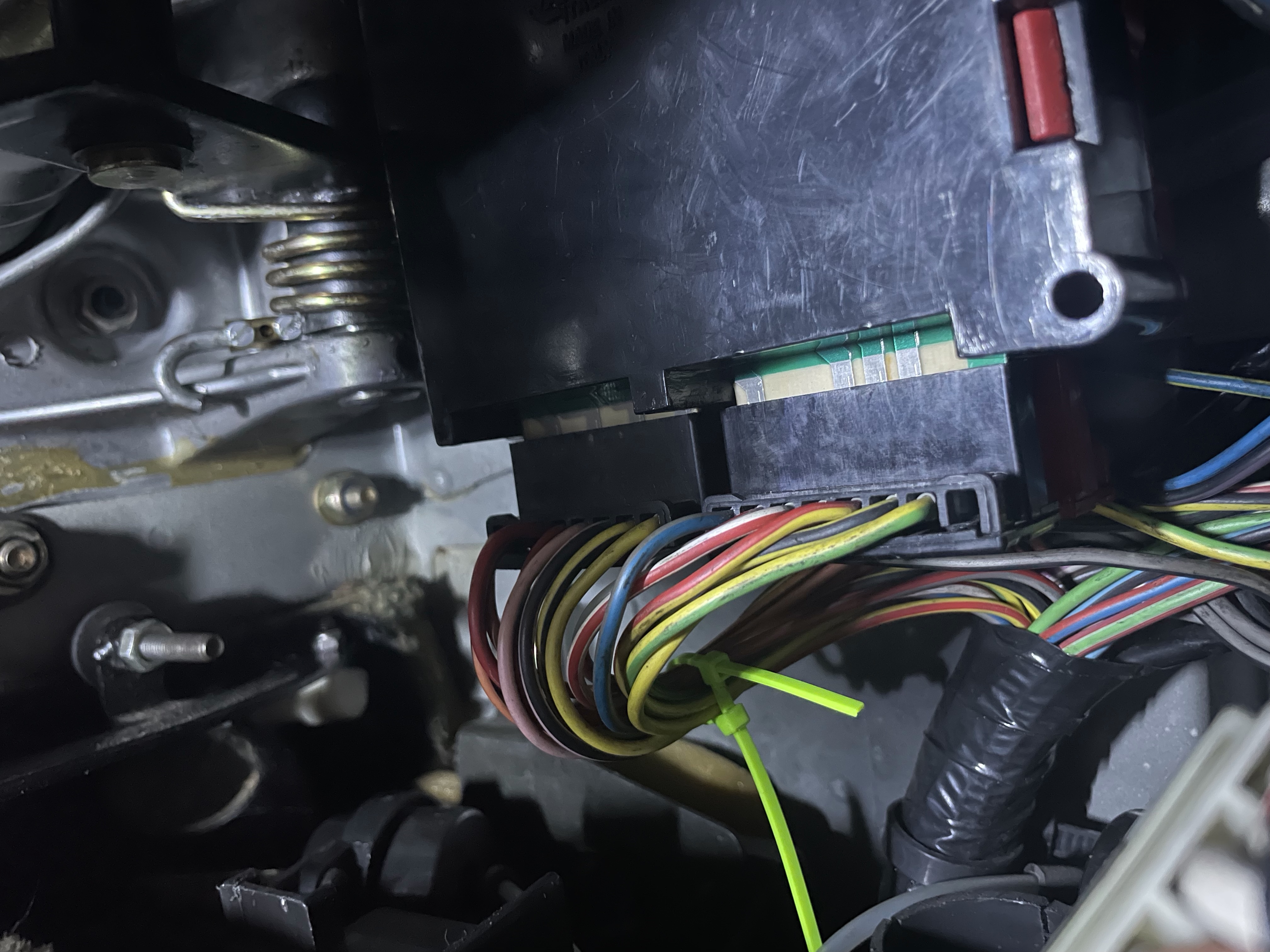

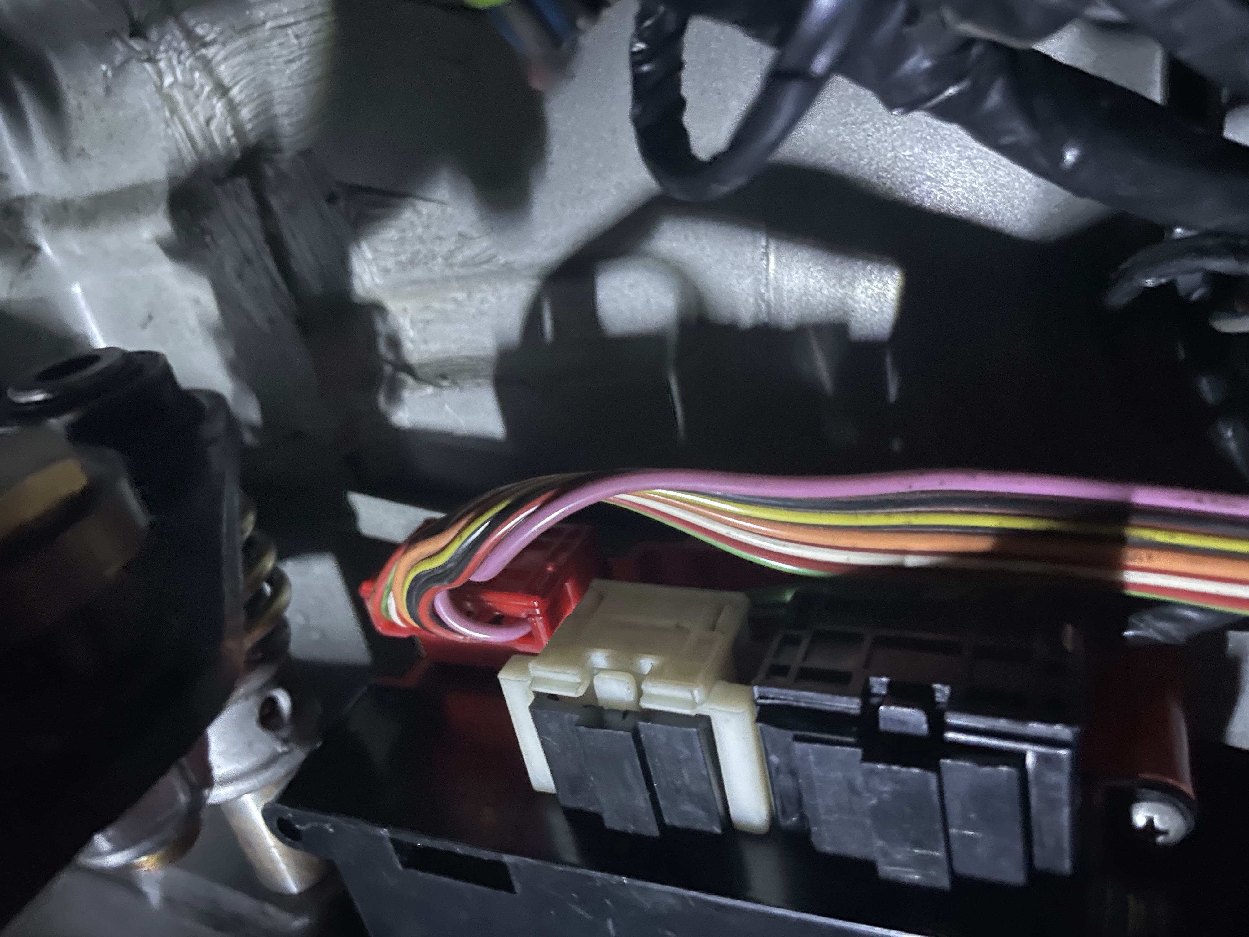

Vue des prises noires côté droit
Vue des prises rouges côté droit
Vue des prises côté gauche

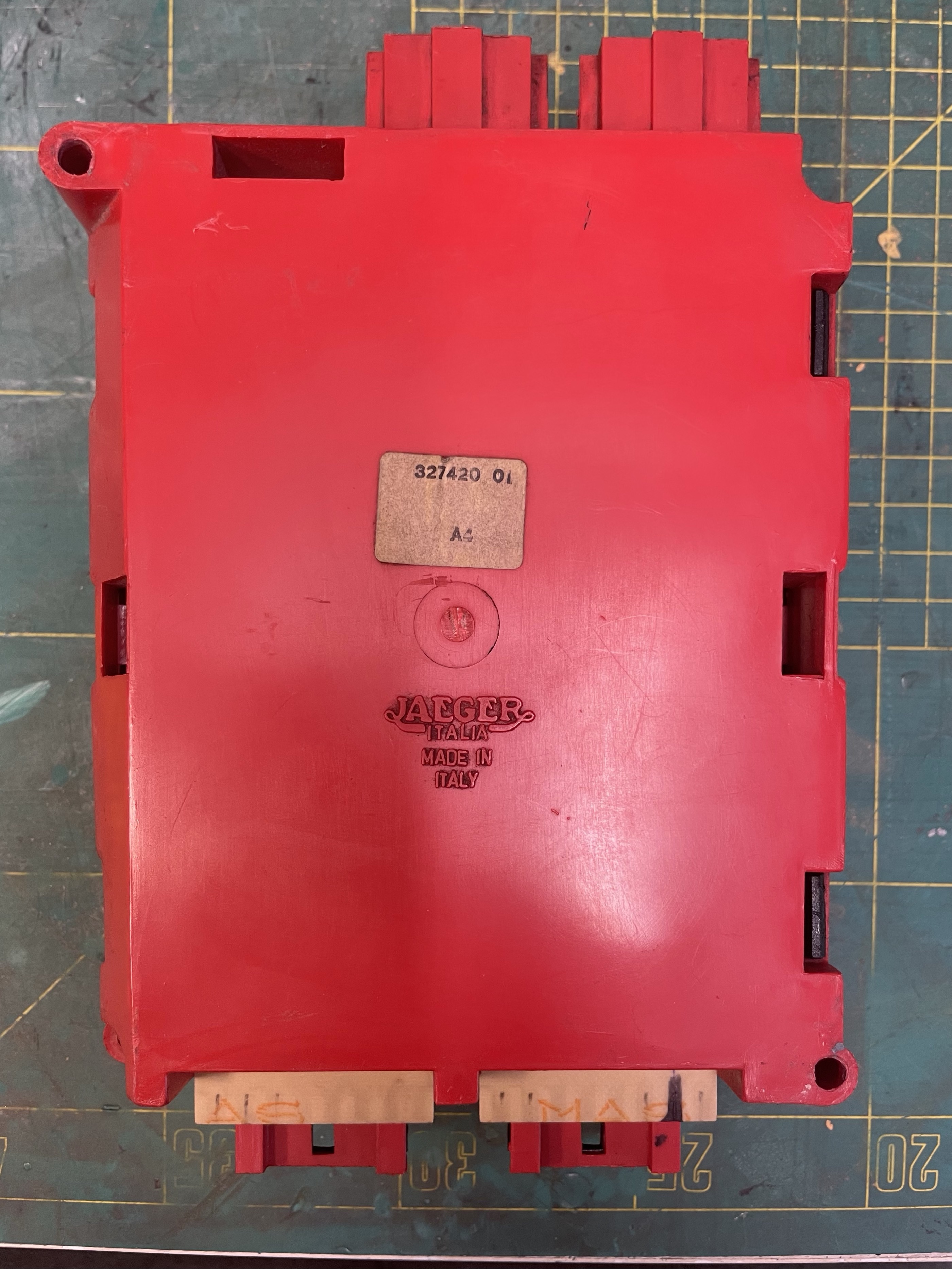

Vue de la Box face supérieure rouge

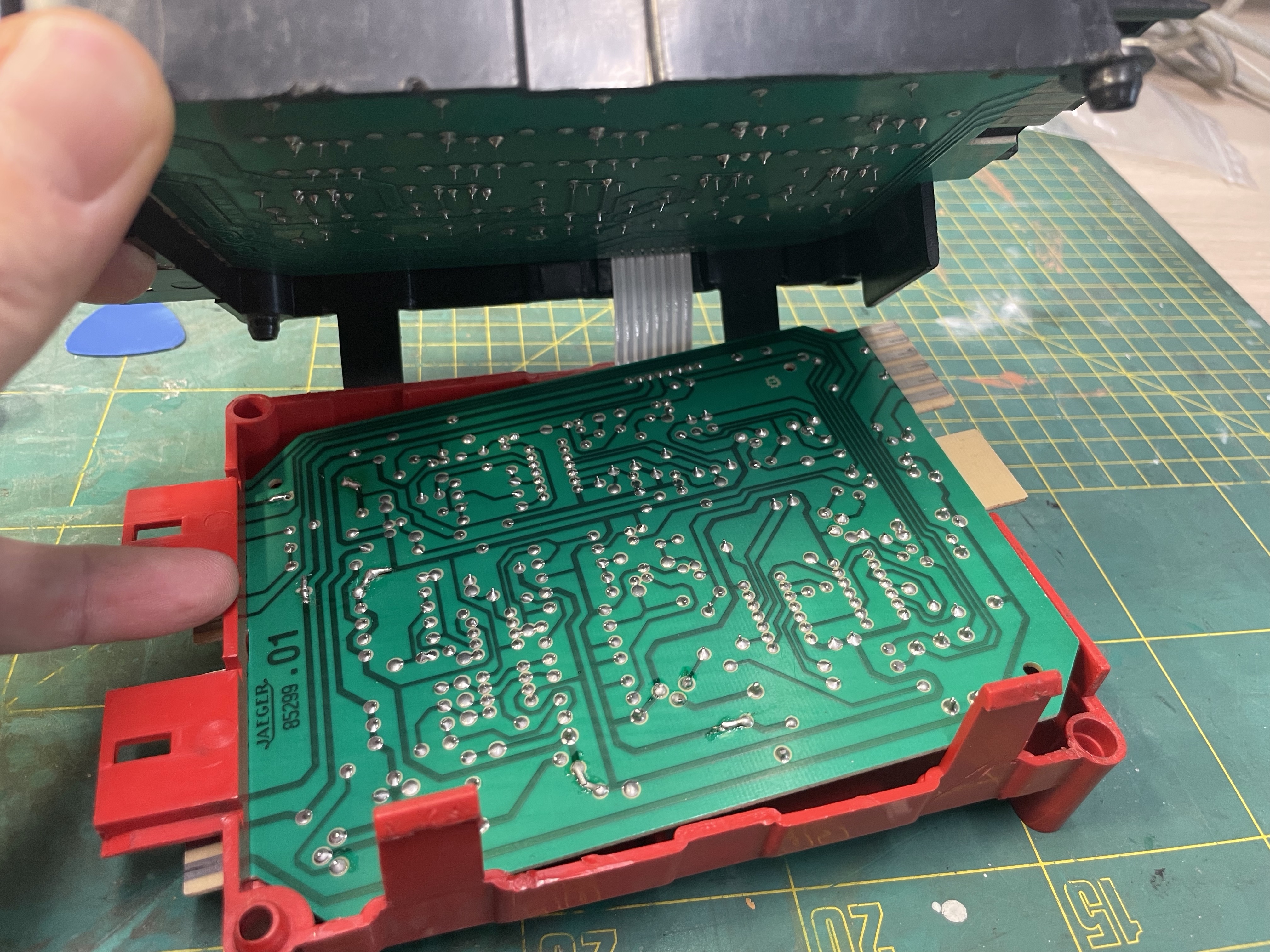

Ouverture de la Box avec la nappe reliant les deux cartes

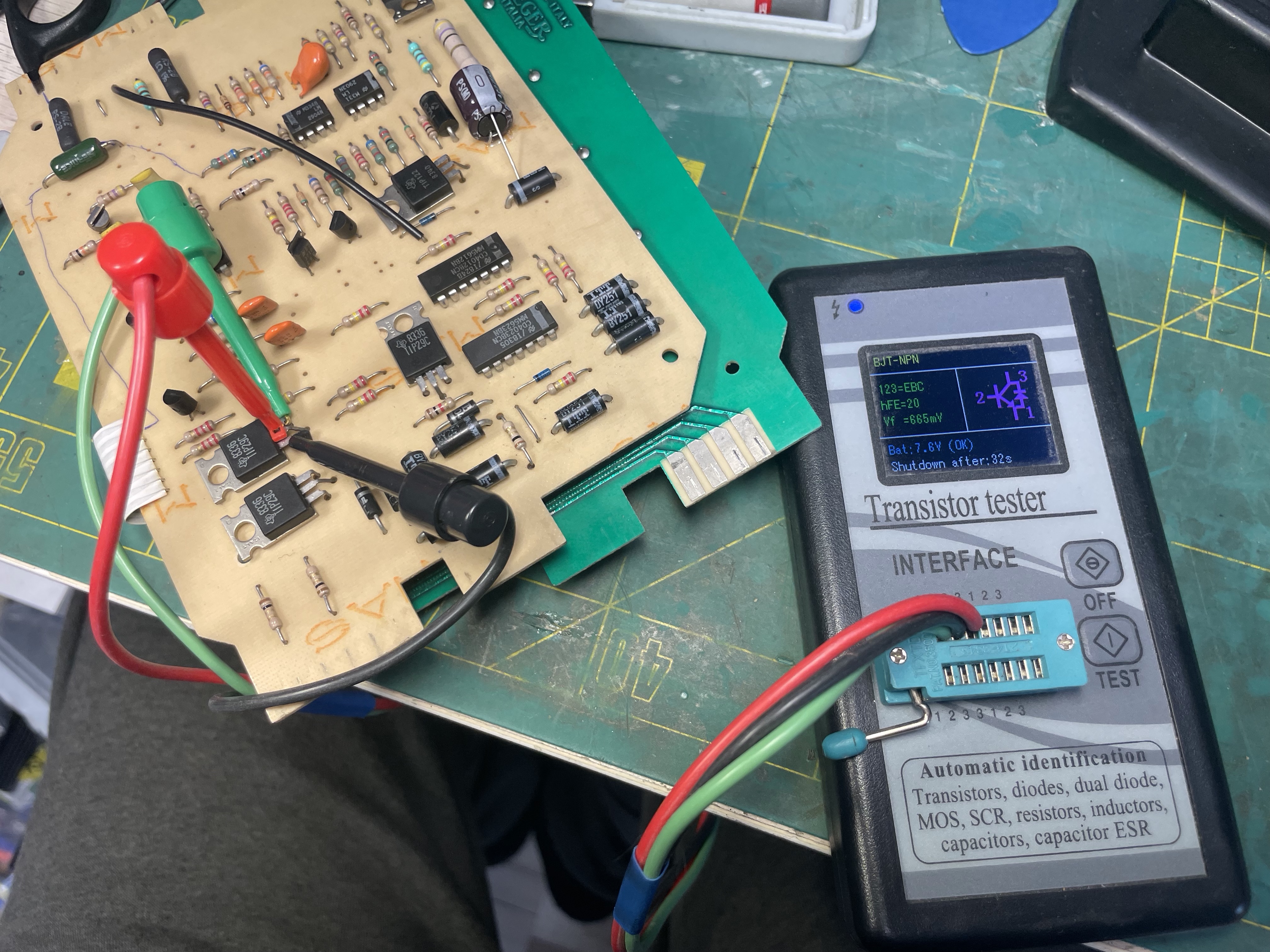

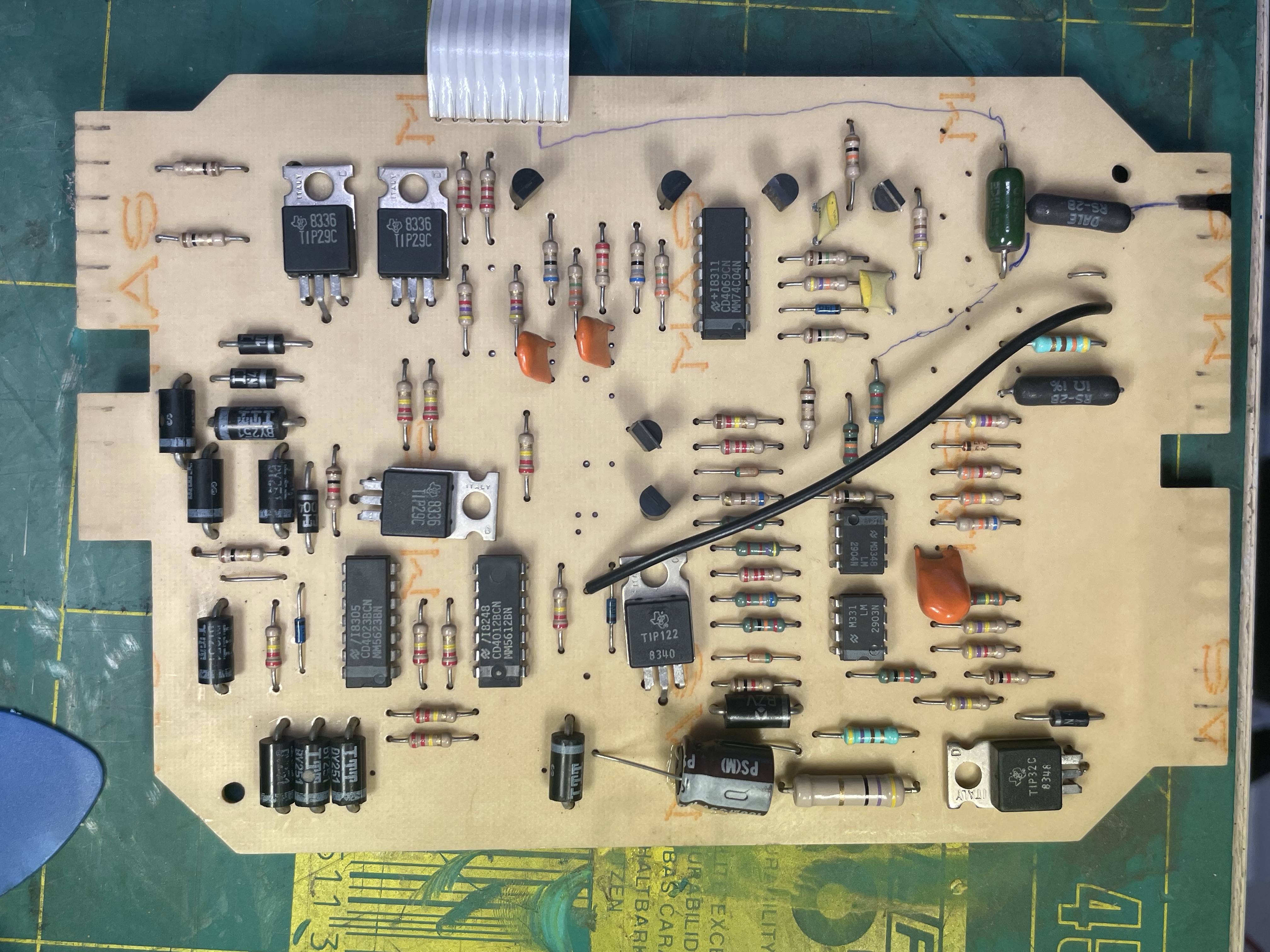

Contrôle des transistors sur la carte

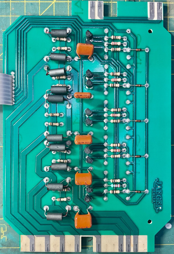

Vue de la carte n°1
Vue de la carte n°2

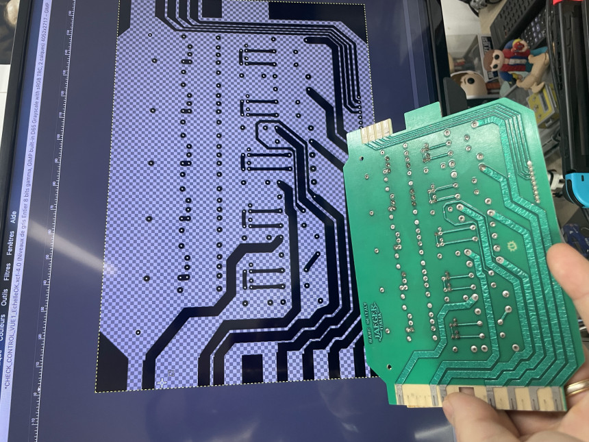

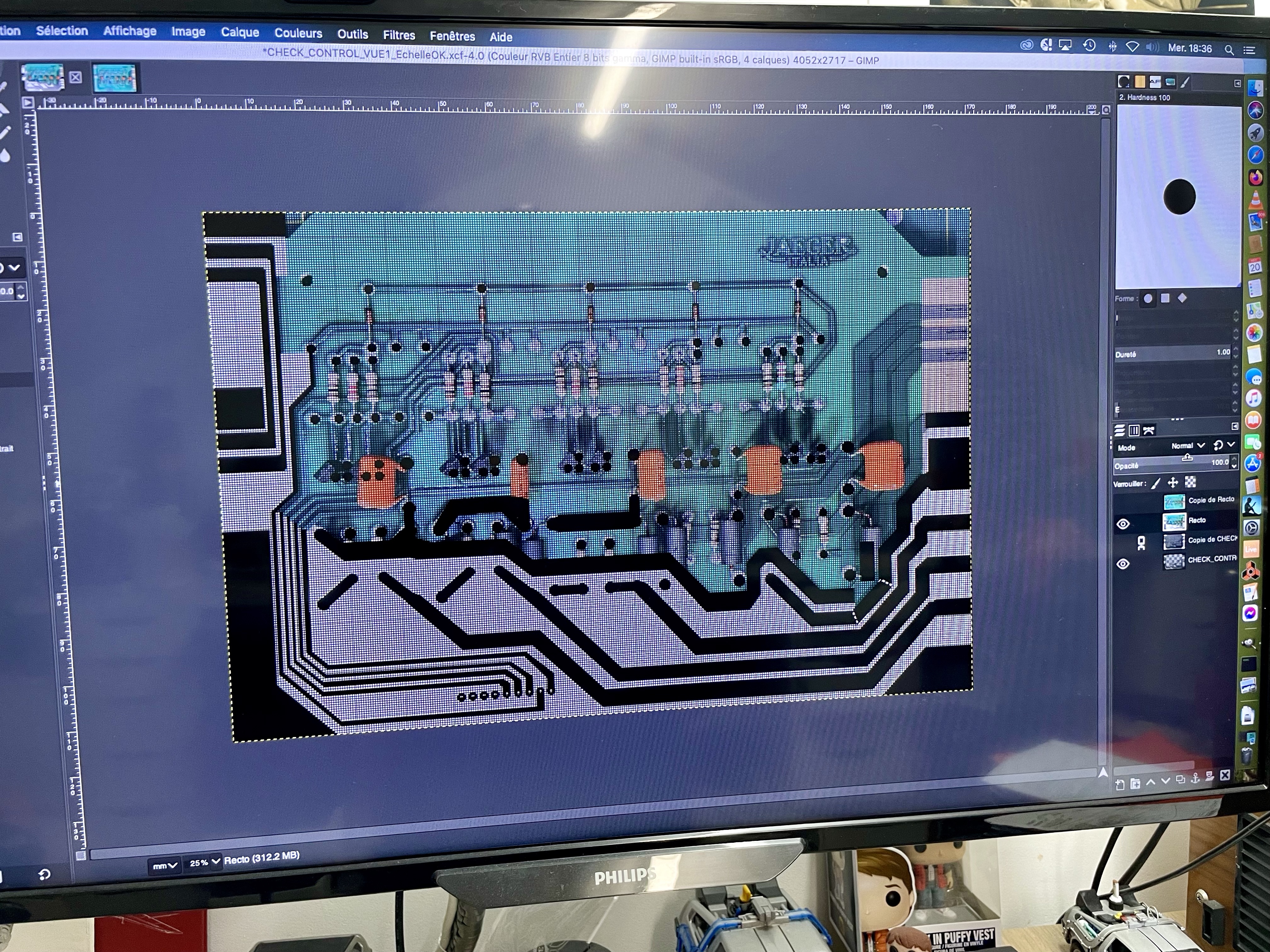

Copie sur écran du verso de la carte n°2

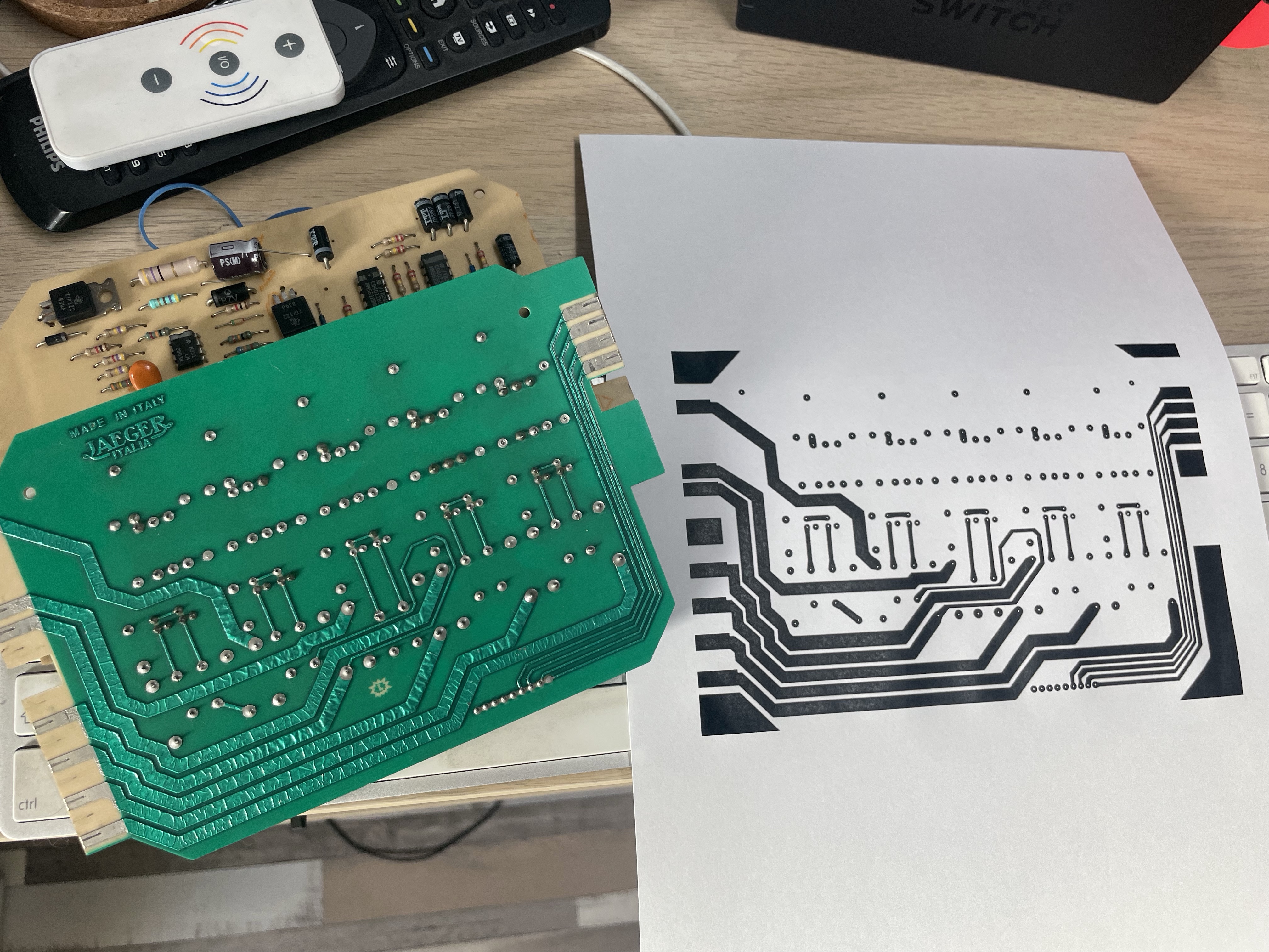

Contrôle en impression papier du verso de la carte n°2
Copie en cours du recto de la carte n°2…
