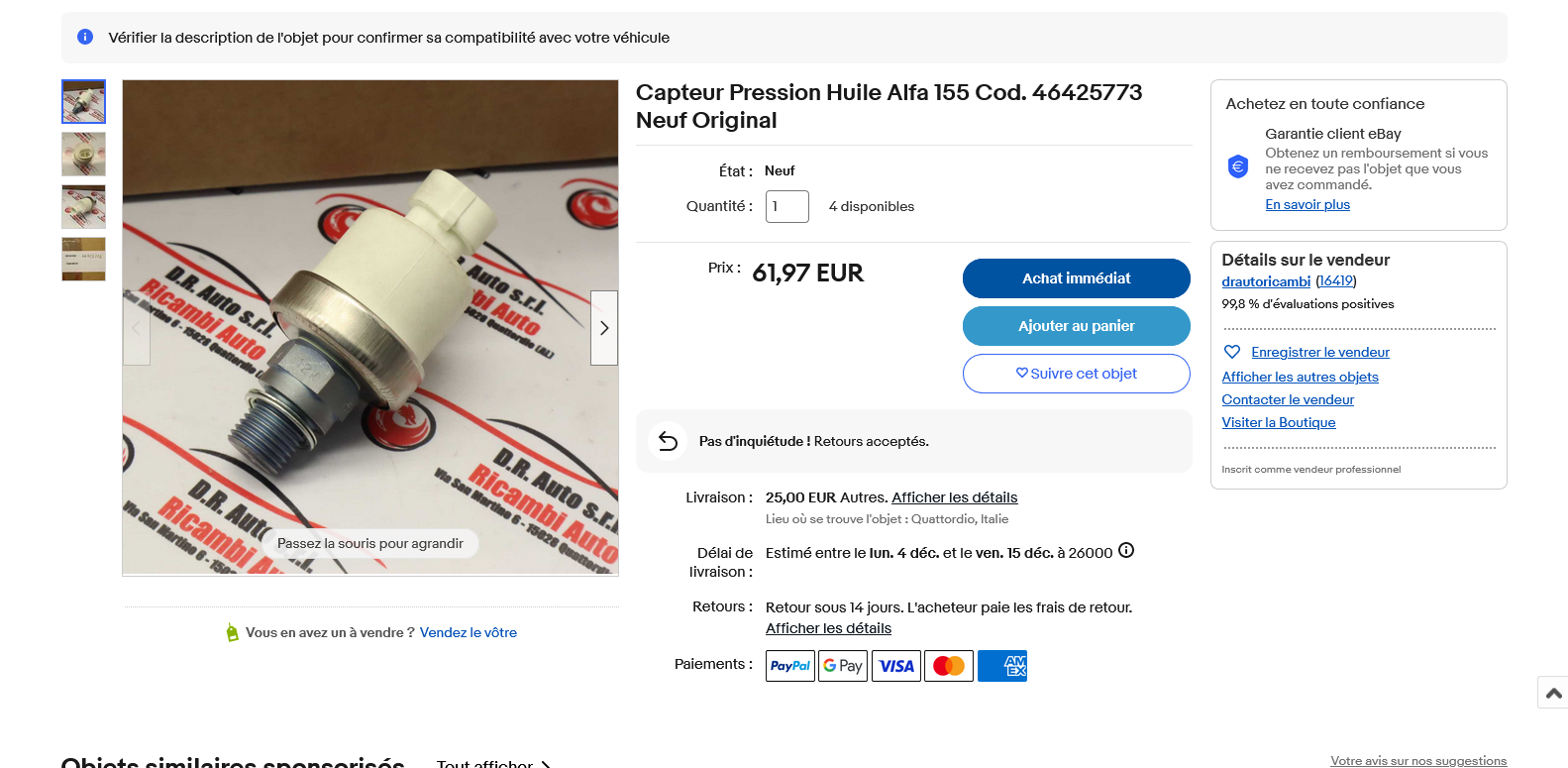

ManuMaz a écrit : mar. 7 nov. 2023 14:09 Capteur de pression d'huile Alfa 155 Cod. 46425773 est parfaitement compatible
Je suppose que c'est sur Ebay que ça se passe, ça ressemble, mais depuis le temps que beaucoup cherchent ?... Il faudrait se dévouer pour essayer... :roll:
