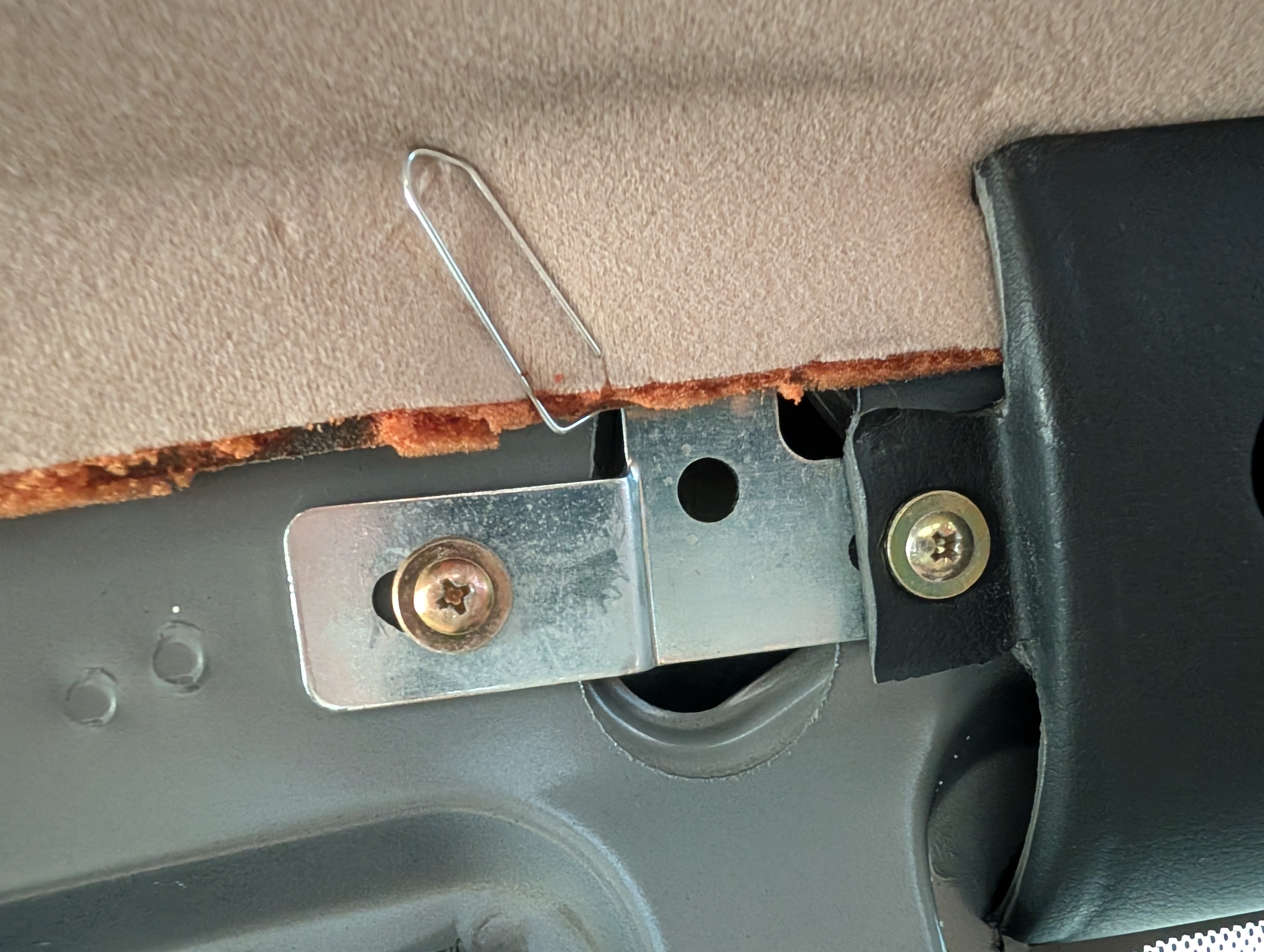

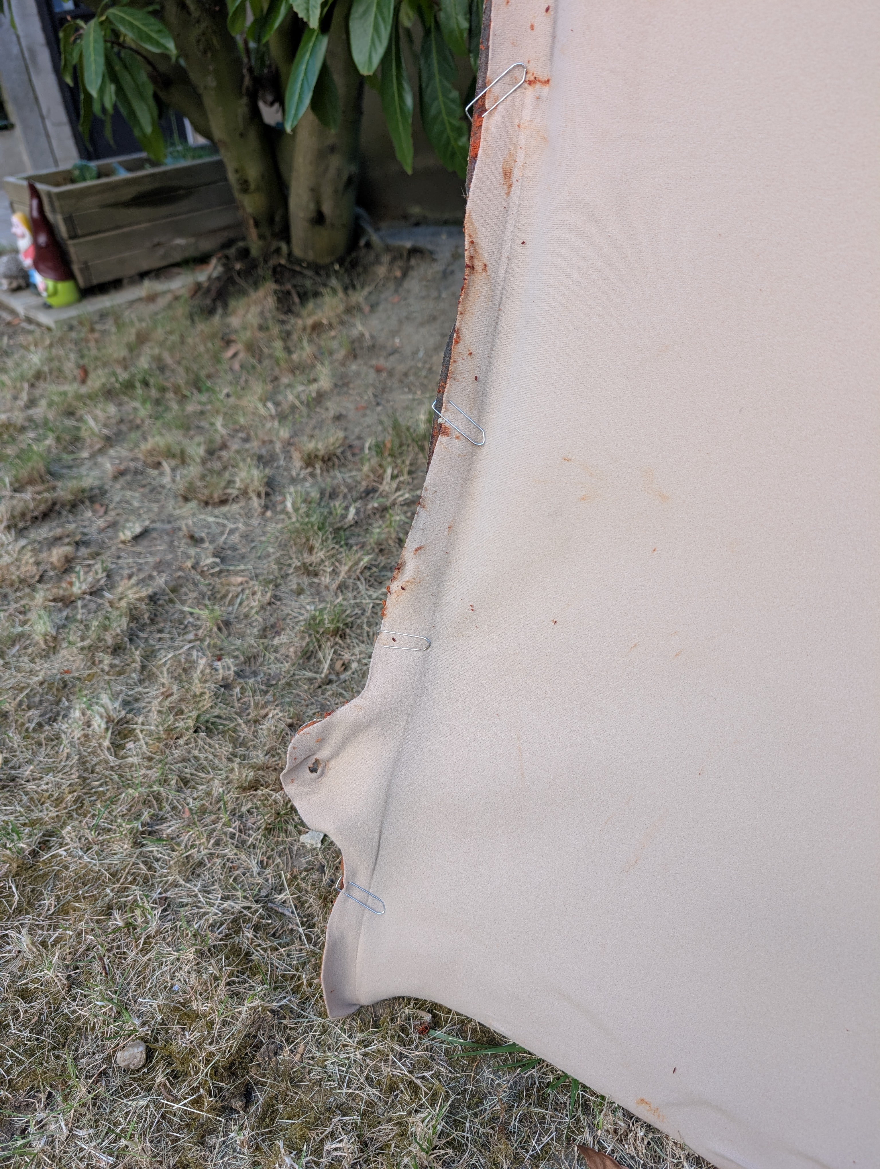

Je viens de démonter mon ciel de toit...Bien laborieux comme je l'imaginais avec des petites mauvaises surprises que je vais tenter de partager avec quelques photos...
D'abord, je conseille à ceux qui sont tentés par cette opération de mettre à quelques endroits du ciel de toit des trombones pour éviter de vous salir (car c'est gluant à souhait) et éviter aussi que le tissu se détache en démontant le ciel de toit et salisse donc tout votre intérieur... Cf photo

J'ai démonté la pièce métal en T (comme indiqué par gemini dans son tuto), indispensable pour libérer (un peu) le montant arrière.
Gemini indiquait que cette pièce en T était collé au ciel de toit en tissu...il s'avère que mon T était complètement décollé des deux côtés.

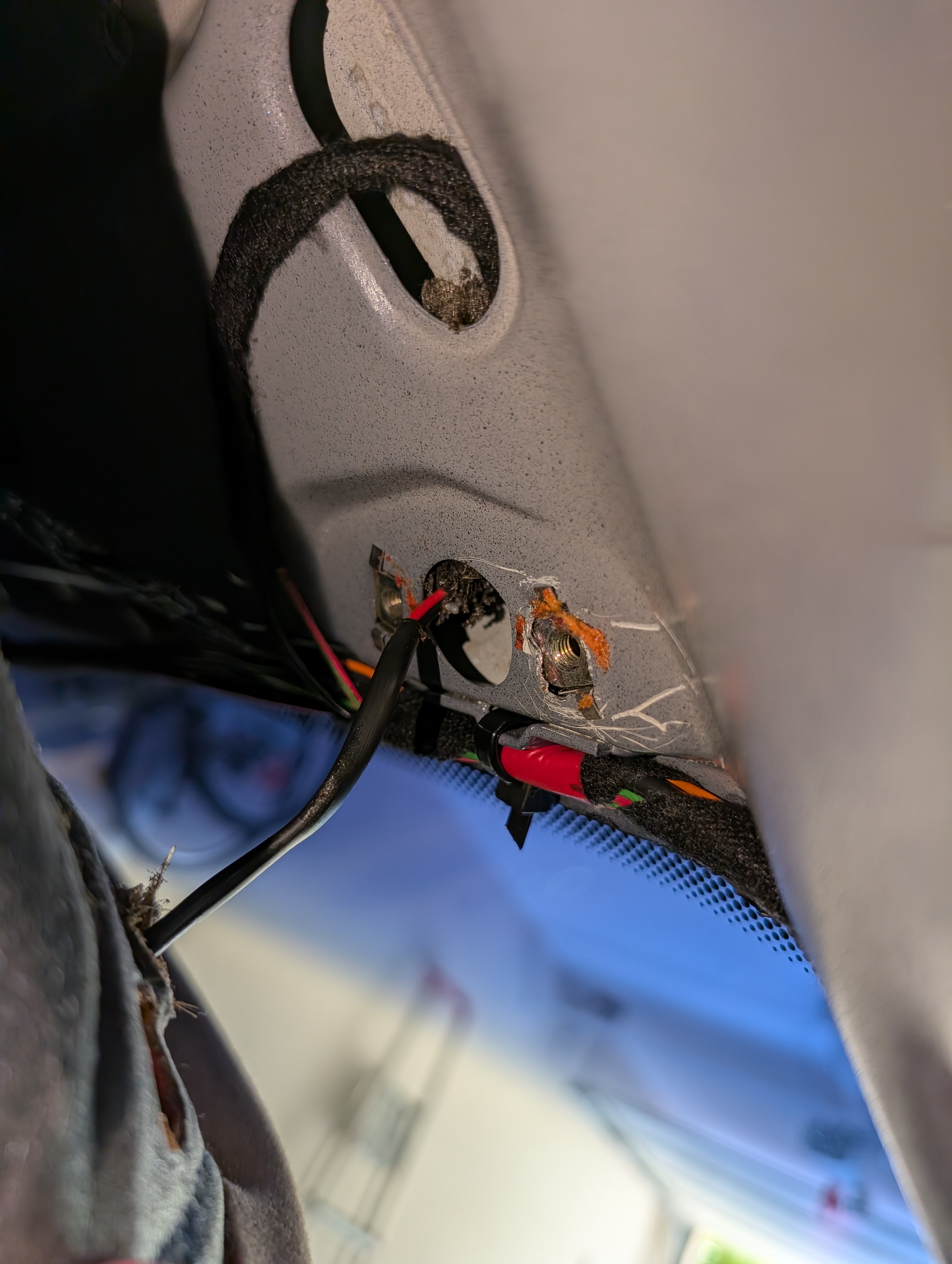

J'ai bien galéré pour enlever le le pare-soleil passager que je conseille de démonter en dernier pour bien voir comment c'est fichu en dessous (entre le ciel du toit et la tôle du toit).
Dans mon il était enroulé dans la tôle, j'ai eu du mal à le déconnecter

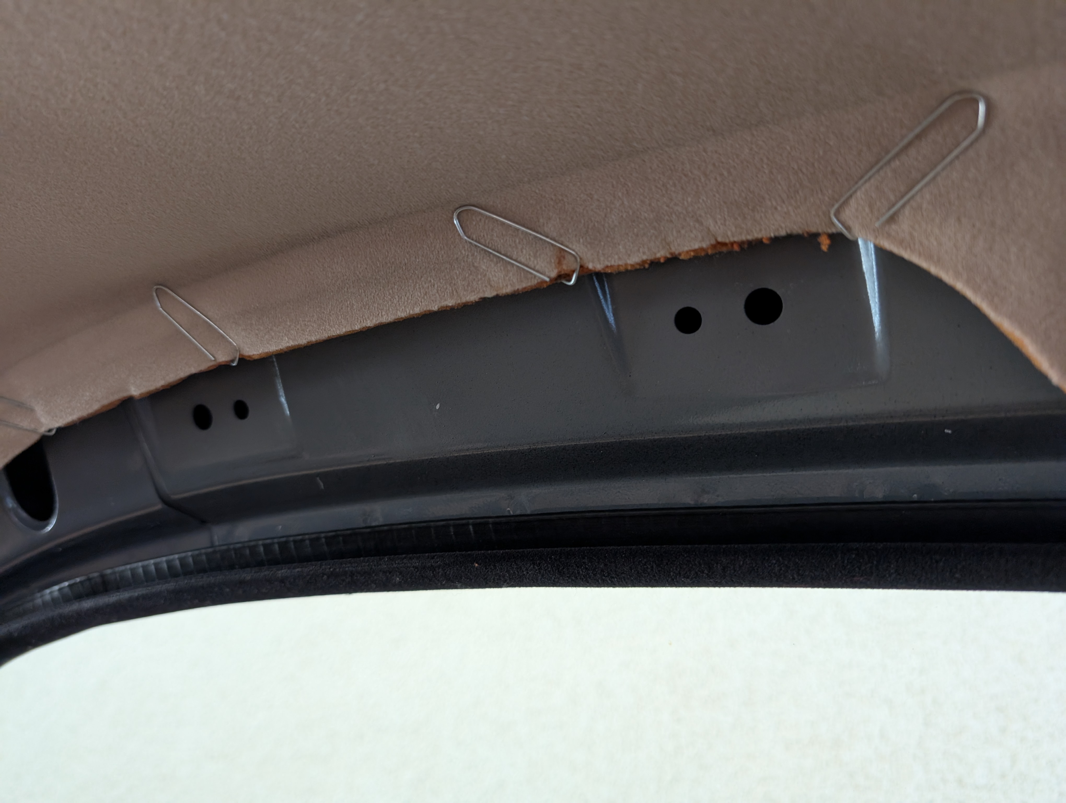

Et là arrive une belle frustration, après avoir tout démonté correctement suivant les indications du tuto de ce post...
Je tente de pousser le ciel de toit vers l'avant et rien ne bouge :-(
J'essaie de forcer un peu...toujours rien...mais je comprends que la résistance provient de l'arrière...je décide alors d'écarter un peu les montants arrières (en partant du T) et parviens à déclipser 2 clips par montant et j'observe que le ciel ne bouge toujours pas...je prends la lampe de mon tel et constate avec stupéfaction qu'un autre clips identique au gros clips noir évoqué par gemini (au centre des montants) figure également à l'intérieur des montants arrière...une énorme galère pour les enlever avec un tournevis plat assez long.
Bref, dans mon cas ( 4200 GT de mai 2004), le ciel de toit a deux gros clips noirs de chaque côté...Cf en bas à gauche de la photo.
J'ai eu de la chance de ne pas tout casser...car normalement j'aurais du (pour mon cas) démonter les montant arrières pour faire ca correctement... J'espère que ce petit retour d'expérience servira. ;)
