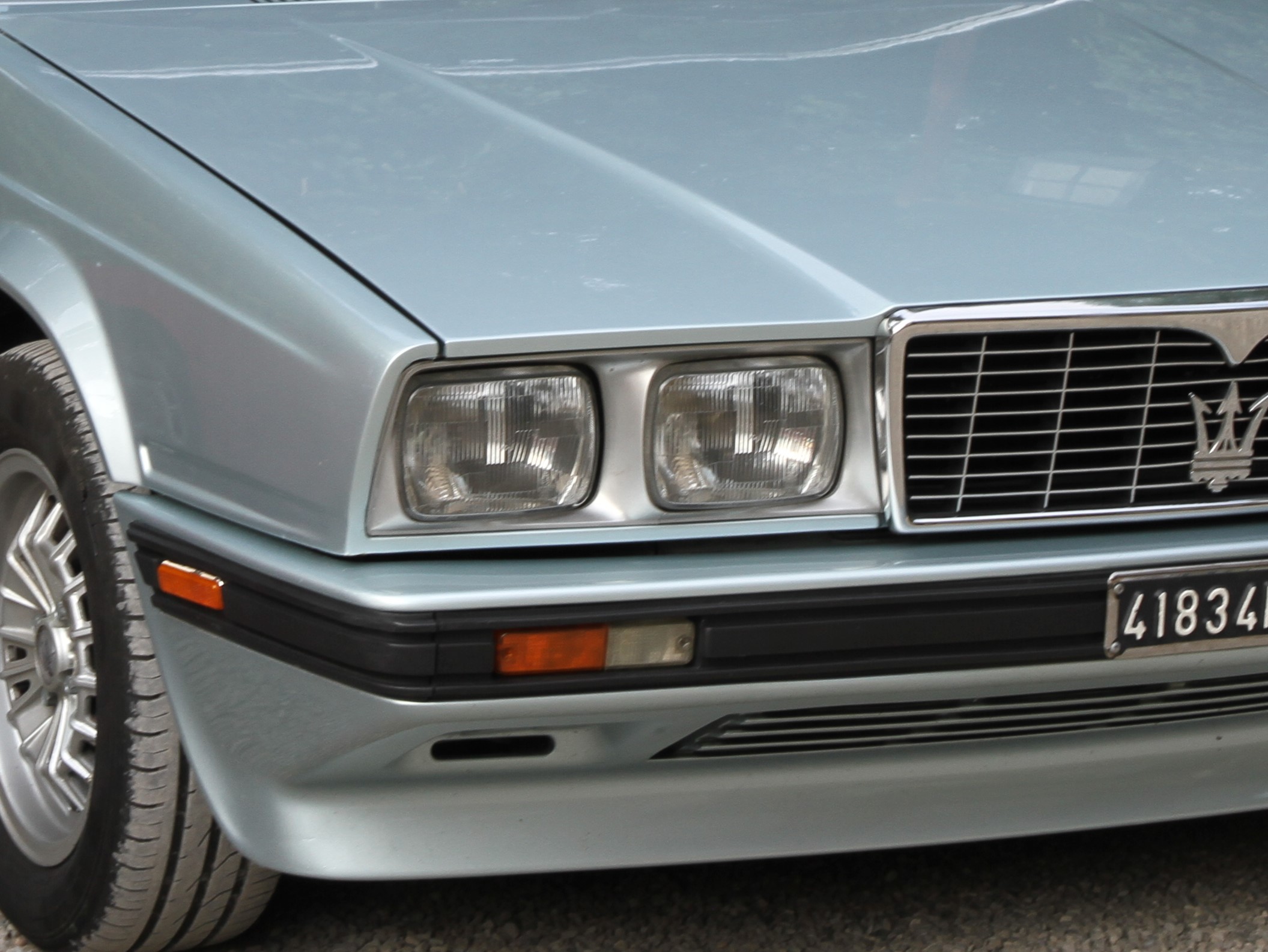

Je pense pas que ce soit un 2,8, non?
Messages : 15081
Re: Fiche spyder biturbo Zagato 2.8l
C'est un spyder série 1 ( lame couleur carrosserie sous les phares, calandre de série 1, donc moteur 2 litres ou 2.5 litres) mais avec des rétroviseurs de série 2 et un volant en bois que l'on a eu à la fin de la série 2 et pour la série 3 !!!
