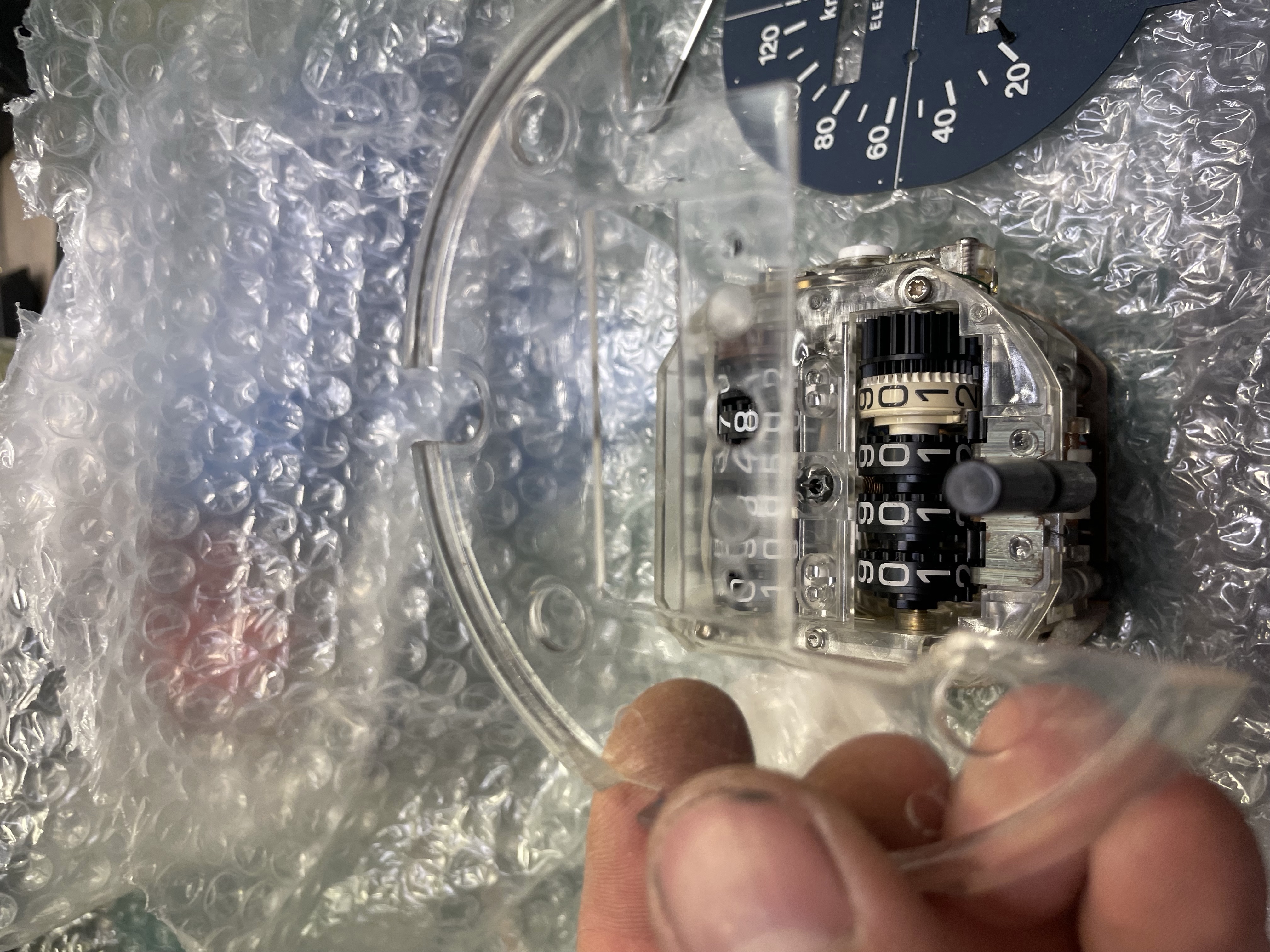

Je vous partage mon aventure maintenant que ma Biturbo sortie de grange est bien roulante :D

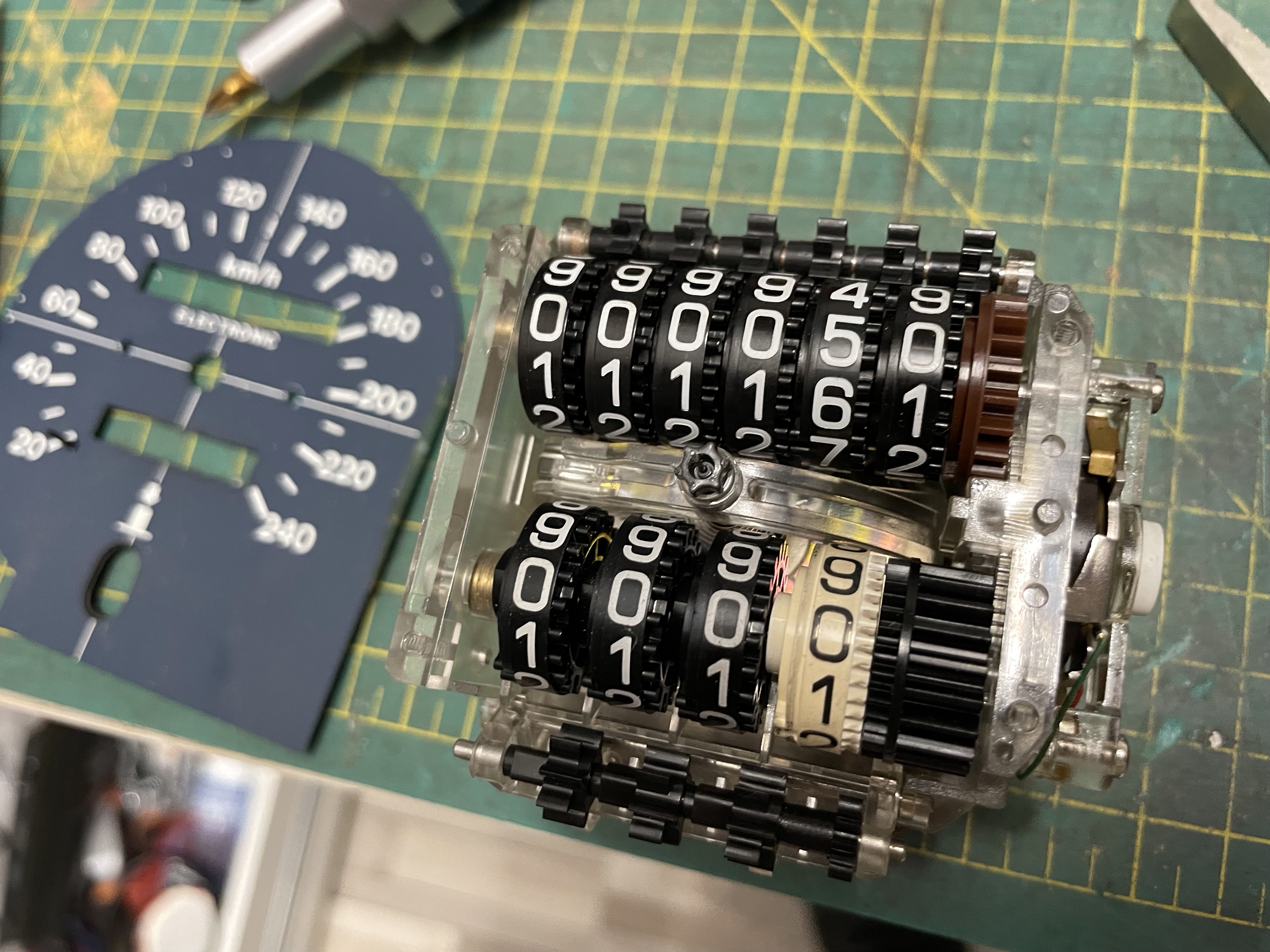

J’ai remarqué que mon compteur journalier, remis à zéro, ne passe pas le 1er kilomètre, il claque au passage du numéro 9, ce qui montre que le moteur électrique fonctionne et que le pb est mécanique dans les engrenages en plastique.
Donc avant de m’amuser et risquer d’être abîmer mon compteur, car j’aime bien tout démonter et réparer les choses :D j’ai acheté un bloc d’occasion (merci Eric ;) ) A première vue il semble identique à mon compteur, mais le mien a une couronne blanche avec des chiffres rouges et non noir comme celui d’occasion.
Le compteur se démonte beaucoup plus facilement que je l’imaginais, et au passage je trouve même étonnant que cela soit possible aussi facilement…
Je vous poste quelques photos de celui de test, et du coup je vais pouvoir démonter celui de la voiture pour le réparer.

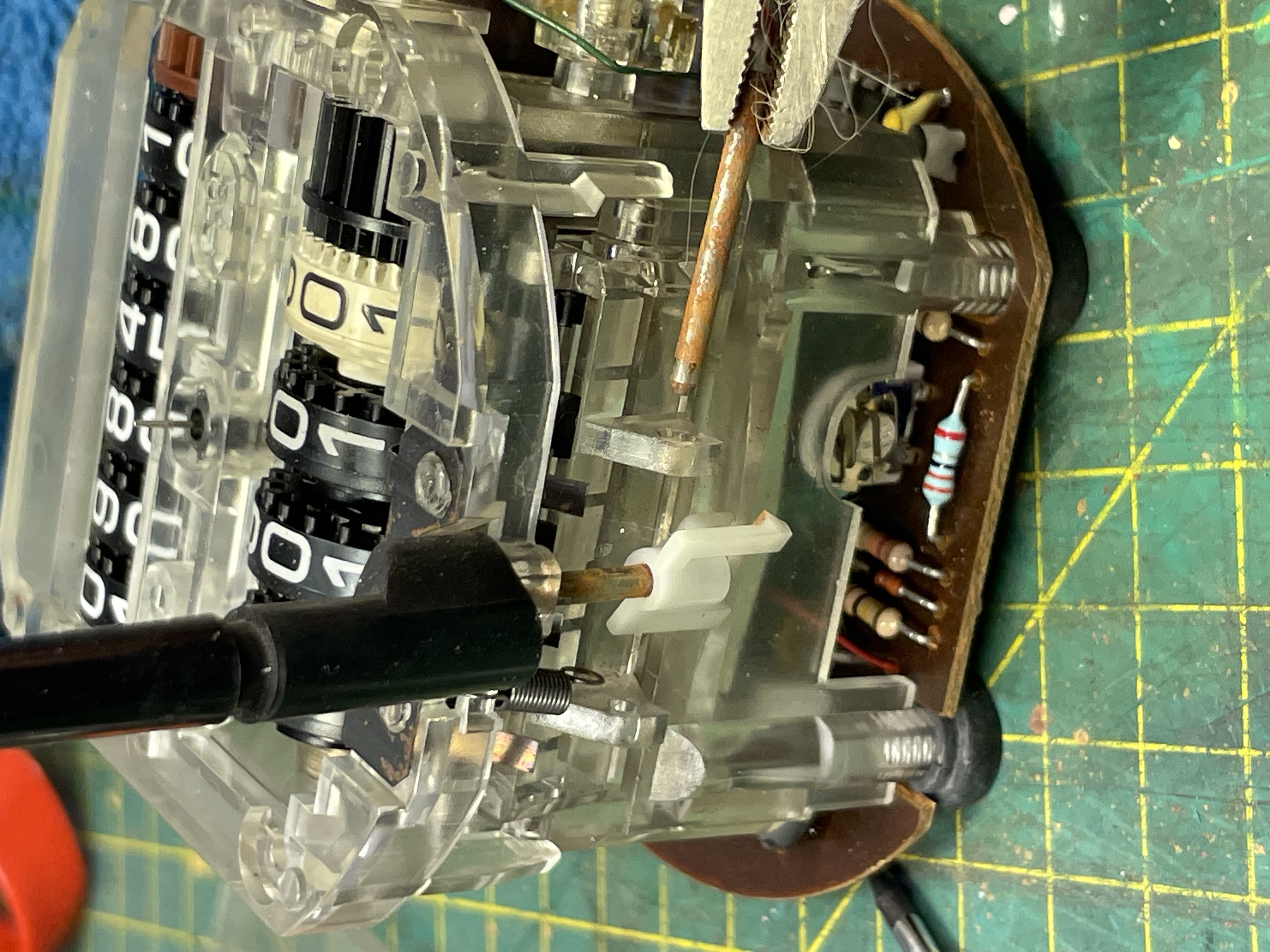

La tige poussoir elle est fixée comment? Démontable?

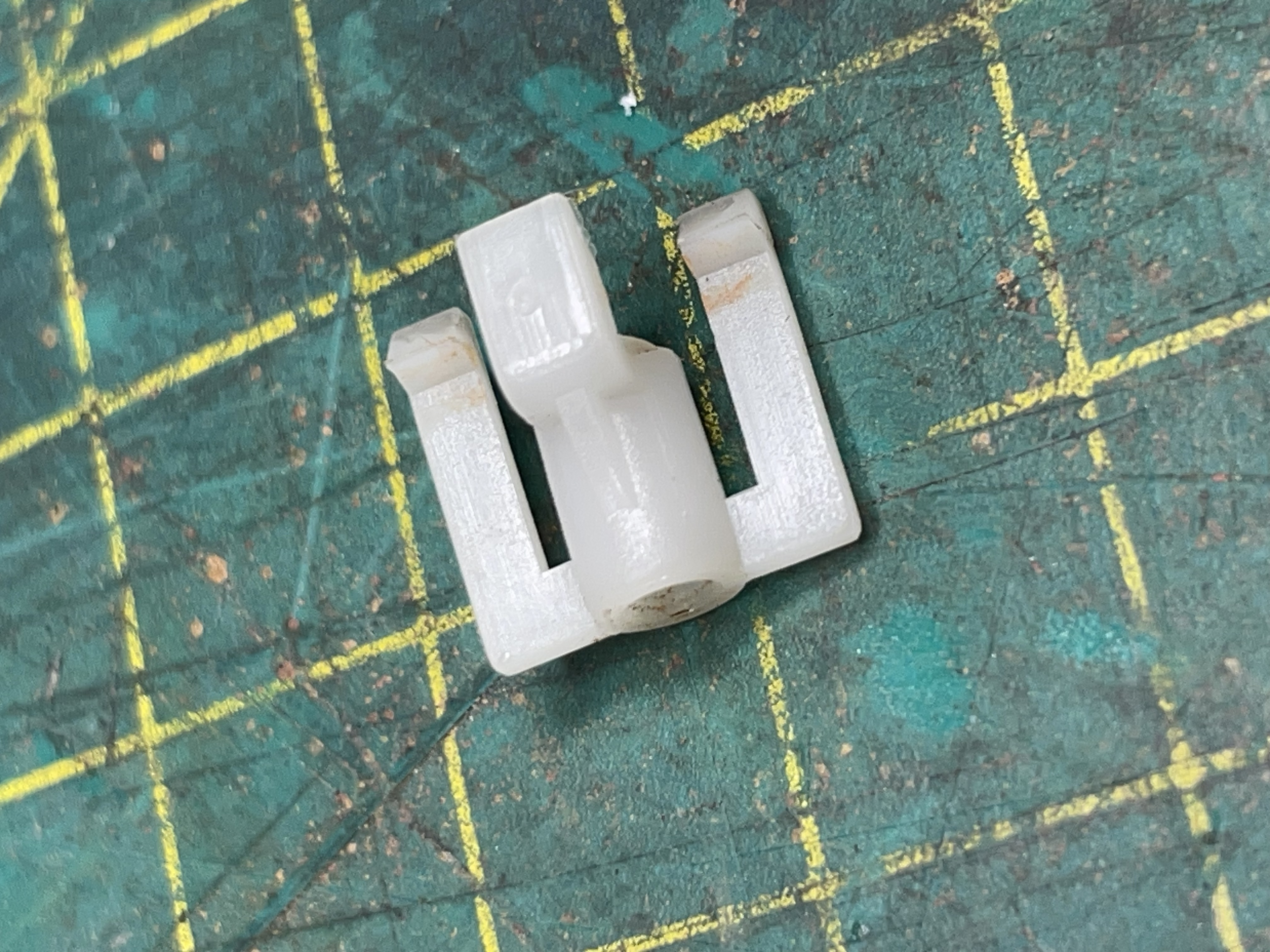

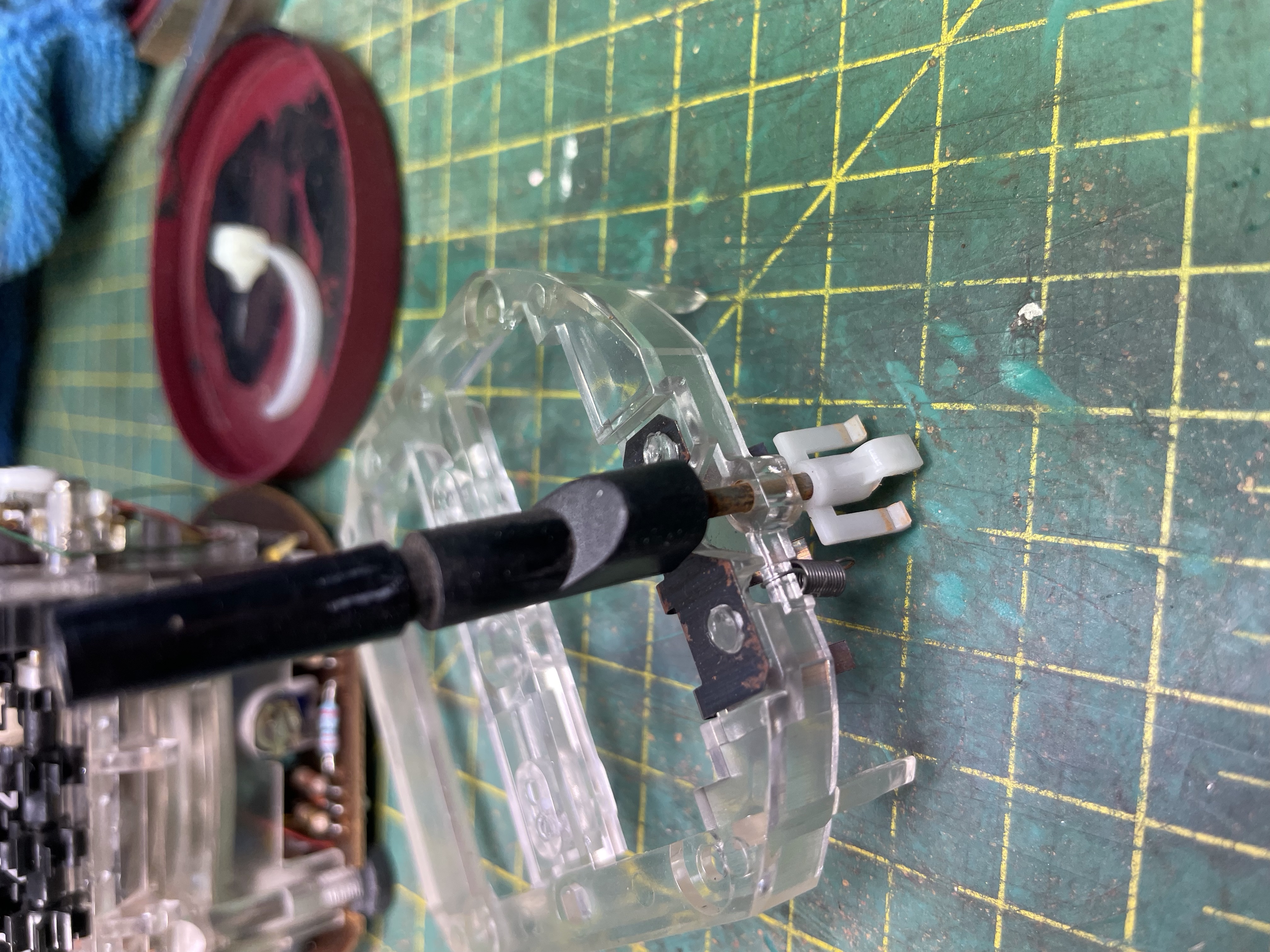

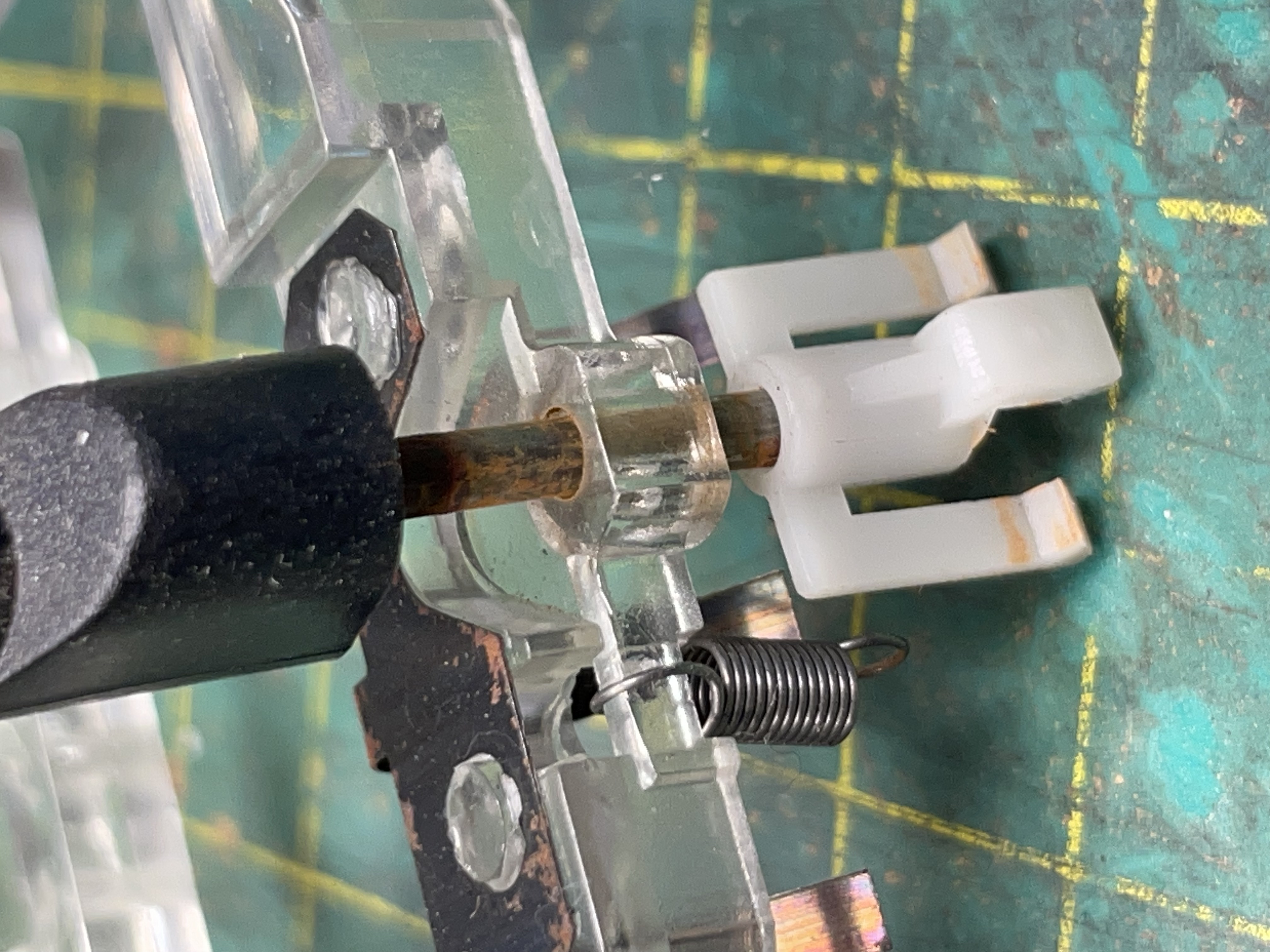

Mais comme promis les photos pour le démontage de la tige de remise à zéro du journalier.
En maintenant la tige dans sa partie inférieure avec une petite pince plate, et en tournant délicatement mais fermement la partie blanche pour la sortie de l’axe.
Voilà pour le démontage.
