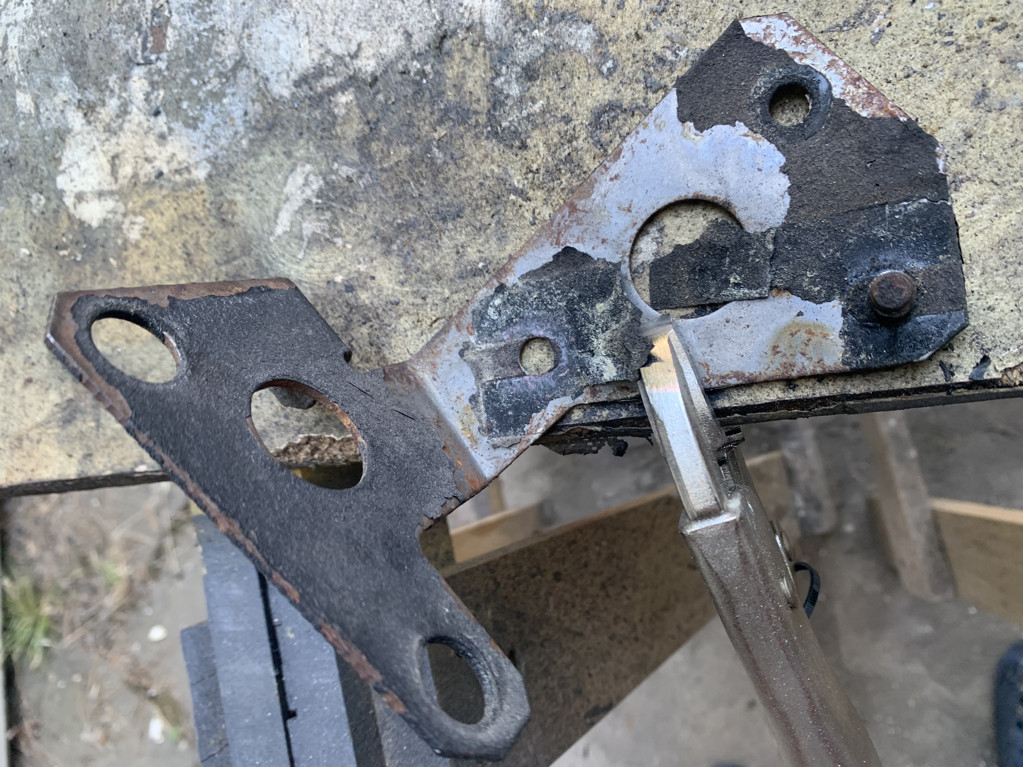

Qui va deviner ce que c est ?
Parce que j ai enlevé ça et puis ça aussi…
Décapées, frameto dans la foulée. Demain peinture…
C était histoire de se dire que j ai fait quelque chose…
