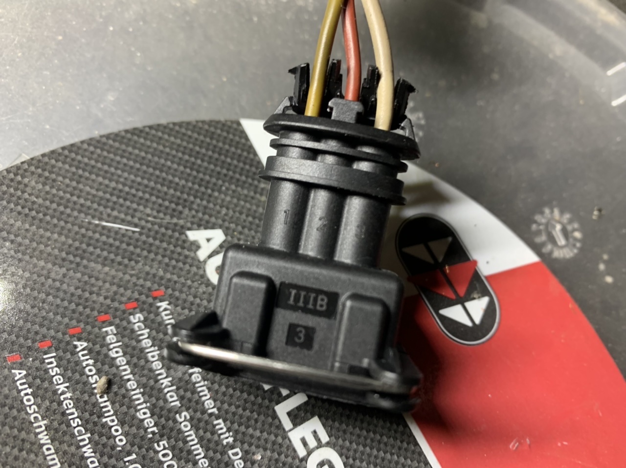

J ai changé la prise EV3 du capteur de position de la 2224v
Avec la fameuse pince à sertir en U, bon, avant de comprendre j ai tue deux prises…
Et j ai constaté que la batterie neuve était complètement à plat alors qu elle était non connecté.. trop cool…

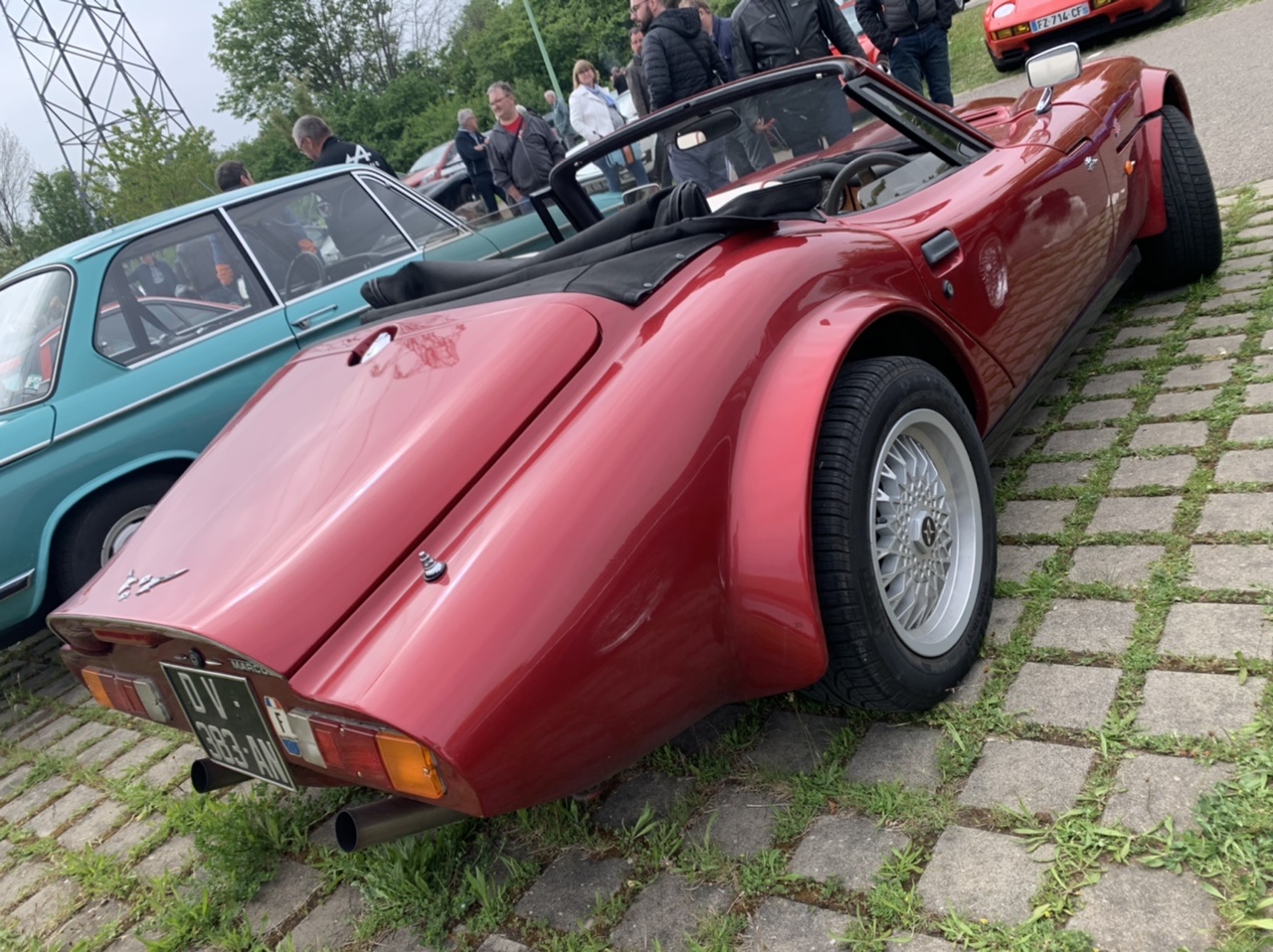

Aujourd'hui j ai joué à Gribouille. J ai reçu un ami avec son fils de 13 ans, passionné de voiture donc on va faire un tour.. Après quelques accélérations, vrooom pschiiiit. On s arrête et je regarde fébrilement sous le capot et sous la voiture. Rien donc on rentre tranquilou avec 100 CV car le boost part dans le vide. Bon rien de grave, seulement un collier mal serré vers une valve de décharge.
Rentré à la maison, je me dis tant qu à faire je fais la vidange que je devais faire.. Mettre un carton sous la bassine ?? Pensez vous ! Gribouille a déjà fait moulte vidanges... Mais c est qu il y en a de l huile la dedans, et une bassine fêlée, ben ça fuit... Bilan 45mn de travail utile et 1h30 de nettoyage comme d hab
Aujourd hui, c était les 20 ans de rétro rencard qui depuis le début de l’année n est plus en ville mais excentre dans une zone de loisirs et en multipliant de 2 à 4 le nombre d autos tous les premiers dimanches.
Bref, hier soir, je fais le niveau d huile de la carbu et me dis que je compléterai ce matin avant d y aller. Ce que je fais… et je laisse tomber
le bouchon au fond du moteur.
Je vous passe l heure pour le récupérer, démontage de l intercooler, et ces sous épisodes, où est ce que j’ai mis ma lampe ?
Ah si quand même, en réinstallant la conduite d air qui vient se plugger en bas vers le radiateur, mon bracelet de montre touche… le plus de la batterie et la carrosserie quand je glisse la conduite. Du coup, grrzgrgsgrgz, ( je ne sais pas bien orthographier le phénomène) j ai un petit bracelet de brulures.
Bref, au volant, un quart de seconde, un dixième peut être. Brrrroum. C est fou cette auto démarre tellement rapidement.
Ce détail a de l importance..
Re bref, plus de 500 autos, donc je ne vais pas faire l inventaire.
Un spider carbu. Une Marcos, je n en avais jamais vu je crois…
Et à un moment je veux partir, et là…
, ben même après plusieurs secondes de gnnnnn gnnnnnn, ( point de vue orthographe, je ne sais pas, mais tout le monde l entend la, le gnnnnnnn gnnnnnnn, non?) elle ne démarre pas…
Évidemment, comme un cre…je n avais rien, ni fusible, ni relais…. RerereBref, on vient me chercher.
Je reviens avec le barda, un peu plus tard. Je fais mon cinéma, je teste les relais ( voir l épisode, je reçois un testeur….), je change des fusibles, des relais ( faudra que je fasse un post comparatif, tiens
NIET, gnnnnnn, gnnnnnnn, gnnnnn
J ai le sentiment que je n entends pas les pompes. D ou fusibles relais, etc…
Alors que je songe au soleil printanier à l innestimable valeur de voir ainsi exciter son zen par de si magnifiques objets
, une voiture s arrête et regarde l auto (enfin le conducteur dedans, …)
Il faut dire qu elle est superbe, enfin je trouve…
Belle voiture que vous avez la, ( et dire qu il y en a qui n aime pas le rouge et qui voudrait les schtroumpfer
Oui, je l aime bien, mais plus quand elle démarre
Gérard, se gare, son épouse doit lui dire « Encore ? », il sort s approche me voit avec mon testeur de relais, m explique qu il avait un garage dans le sud, où il faisait bcp de biturbo. Bref, on cause, il me dit de remettre le contact, je me mets par terre vers le réservoir, en fait sisi j entends les pompes mais très très doucement…
je lui dis.
Le réservoir est il plein?, heu oui, je l ai fait il y a quelques jours (
avant que l essence augmente, je ne sais pas pourquoi…), pas bonne idée, me dit il de la laisser pleine. « Ouvrez le bouchon du réservoir pour voir
J ouvre, pas de slioooouuuurp, mais quand même vapeur.
« Essayez de demarrer »
Et la, vraaoum direct…
Moralité, je suis bien content de cette panne qui m a permis de faire la connaissance d un homme super. Quelle probabilité, de rencontrer quelqu’un qui connaît bien les biturbos?
Et il me semble avoir lu un post qui parlait de cette mise à l air…
