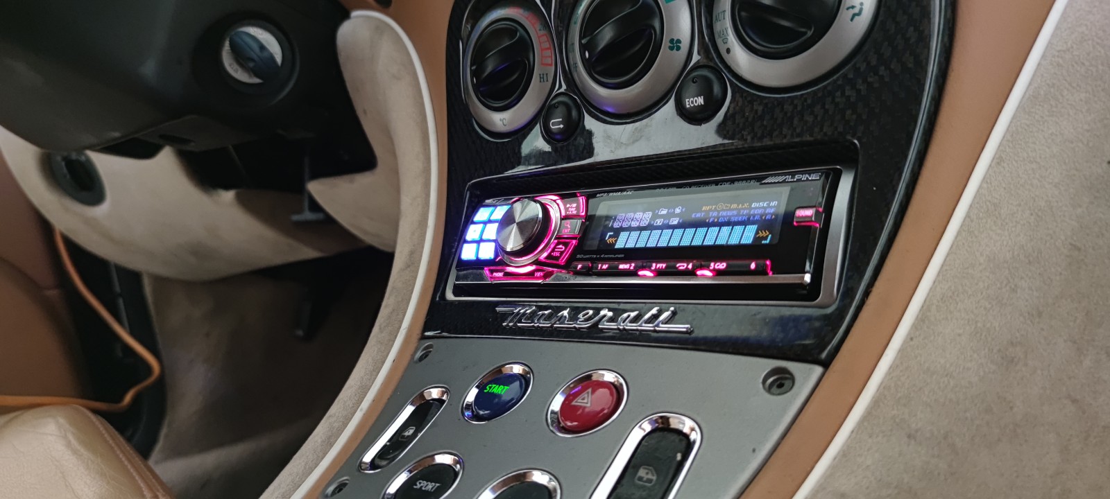

Re: グランスポーツGS 10thアニバーサリ
Je confirme que les Focal ICU 165 se montent sans problème.
Avec un autoradio de bonne facture (même si ancien), le son est finalement pas mal, même avec les 4 enceintes d'origine à l'arr (qui sont pourries), bien meilleur que dans la 3200 ce que je trouve surprenant car il me semblait qu'en base, c'était le même système audio.

En lignegemini
- Messages : 9114
Tu as l'auditorium 200 peut-être (upgrade audio en option)?
- FloNimes
- Messages : 665
- Localisation : 30
- Localisation : Nimes
je ne crois pas, en tout cas je n'ai pas vu ce type de logo à l'interieur. Ou se situe il ?gemini a écrit :Tu as l'auditorium 200 peut-être (upgrade audio en option)?

- Maguy
- Messages : 481
- Localisation : 38
Sur la contre porte avant, juste au dessus de la grille de haut-parleur.
- FloNimes
- Messages : 665
- Localisation : 30
Donc je ne l'ai pasMaguy a écrit :Sur la contre porte avant, juste au dessus de la grille de haut-parleur.
