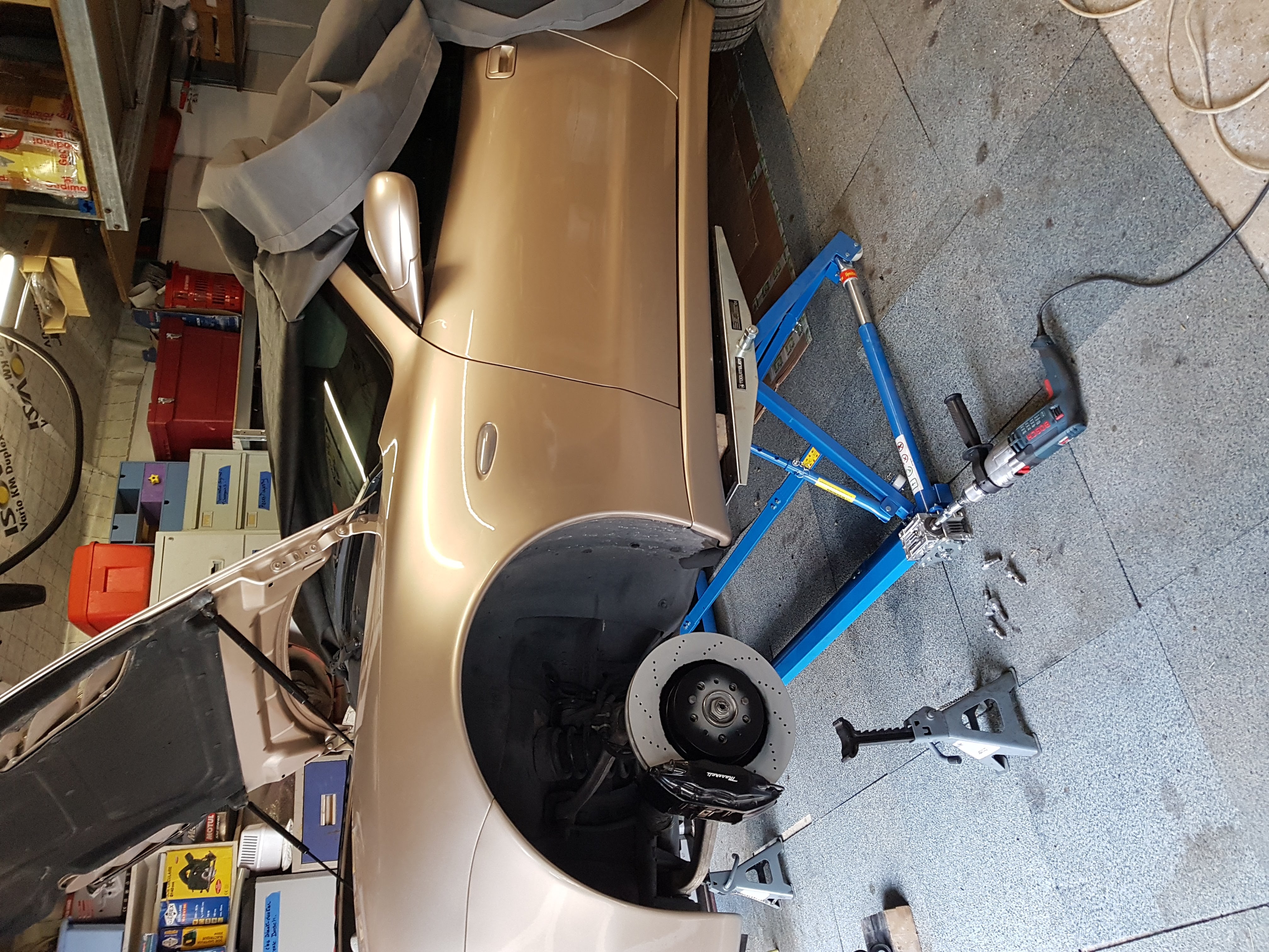

ca y est les copains j'ai enfin utilise mon fameux pont ciseaux a bascule pour lever ma belle, mission remplacement des disque et plaquettes et vérifier les dessous. Ca lève super bien jusqu'au dernier cran sans difficulté, les deux hics les patins sont trop courts pour porter sur les deux points pour la soulever, et sa touche sur ma ligne d'échappement pour passer dessous , mais ma ligne et basse . Oblige de mettre un cric pour soulever légèrement le temps que je me fasse deux petites rampes surélevées, pour glisser le pont dessous.
Desolez pour les photos de biais j'arrive pas a les faire pivoter

En cliquant sur tes images, ça les dé-bascule :mrgreen:
Par contre le montage (temporaire?) sur ta deuxième tof me paraît audacieux :?

Mouais, audacieux, c'est le mot. :?
Il y en a qui ont explosé leur carter sur un ripage de cric, et encore, ce sont ceux qui ont eu de la chance.

Et bien je trouve le bazar de Franckyjohns pas si mal, merci pour le retour. ;)
Un peu compliqué à mettre en place, mais pour un usage très occasionnel, pourquoi pas.
Il permet de monter quand même assez haut pour observer. Bricoler, un peu risqué...
A voir les photos, même s'il ne faut pas trop remuer la voiture je pense que ça ne craint pas trop. Le cric est là juste pour éviter le basculement du pont, et les chandelles une "petite" sécurité...

Eh les copains le cric etait là pour me libérer les deux chandelles j'allais baisser la voiture, j'avais cale sous les deux bras en précaution. Pour assurer le tout je cherche une chandelle de 80 cmde haut mais je vais me la faire avec un etai elles coutent une blinde
