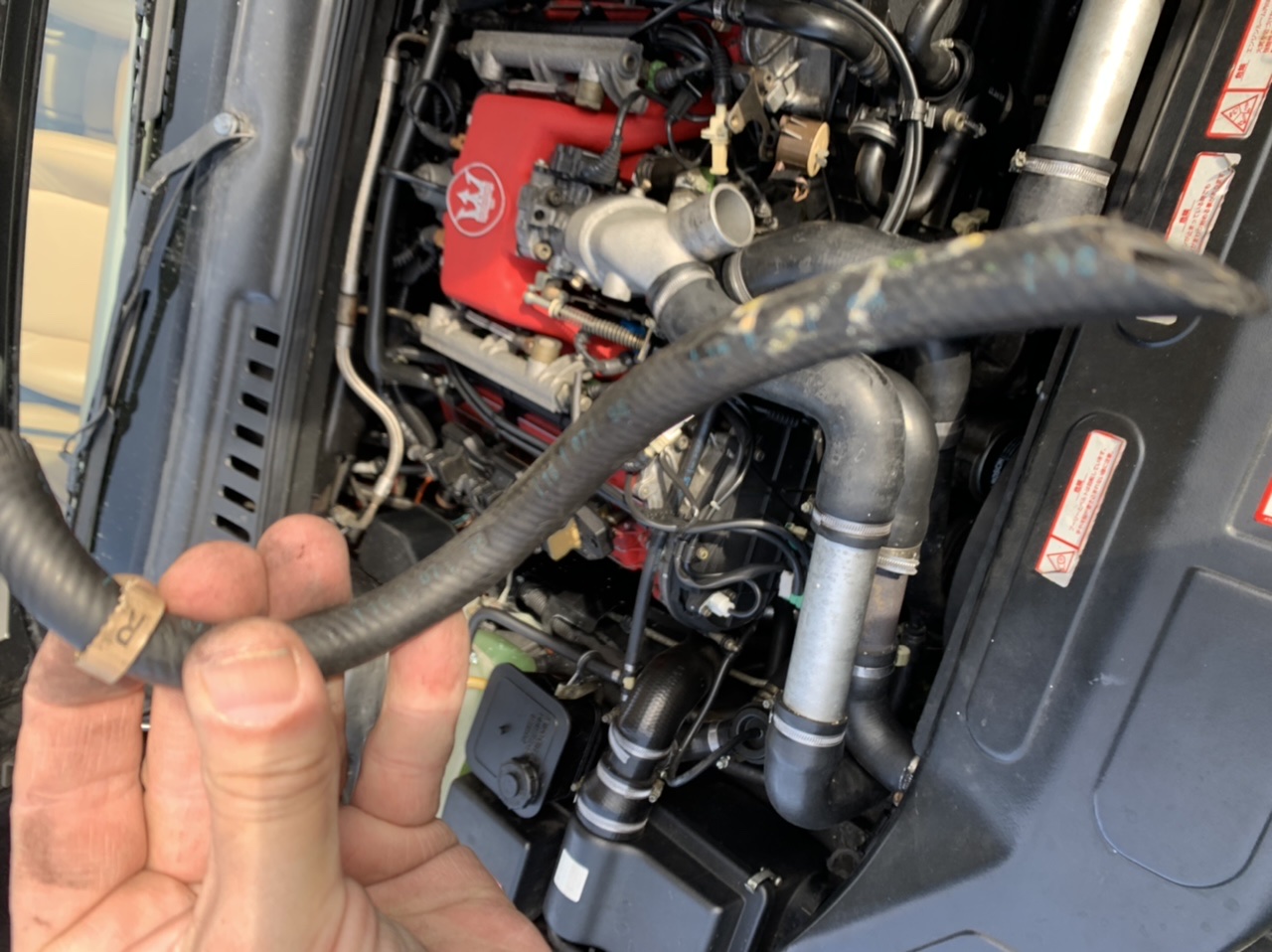

J ai enfin fixé la barre du seuil de coffre de la Qp4, petites vis en laiton.
Je me suis attelé au problème de la non montée des turbos en zone orange rouge.
Changement vanne sem. C est pas ça.
J ai pu constater que la durite R sous le plénum n aboutit à rien.
Finalement, j ai suivi le conseil du sorcier de pierre. J ai testé l aspiration des waste et bingo, y en a une qui est morte.
Messages : 4718
Bien vu ;)
