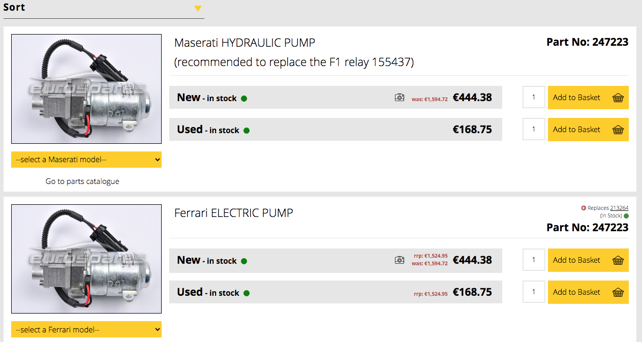

Devis pour changer la pompe hydraulique : 2328 € HT
- 7 heures de main d'oeuvre soit 770 € => vous m'avez tous dit qu'il y avait 4 vis à enlever non? là il indique qu'il doit déposer et reposer la boite
- 1510 € HT la pompe pour 300 €sur le Net???
- 5 litres d'huile Shel Spirax HDX pour 52 €
J'ai pas de retour de Madou, je l'appelle demain
Votre avis???
Comme promis, je reviens vers vous, et je commence sérieusement à me demander si Maserati Lille se fout pas de moi...
Votre avis???

prends les 5 litres d'huile le prix est bonDoume59 a écrit :Salut,
Votre avis???
sinon sans rigoler : va voir un autre garage.... surtout que tu ne sais meme pas si la pompe est HS

La main d'oeuvre, admettons, au moins si ils tombent sur une vis récalcitrante, il ne te rajouteront pas deux heures, et avec un peu de chance, la voiture sera même lavée avant remise.
Et si la pompe tient avec 4 vis, ils faut tout de même enlever deux trois trucs pour y arriver. Pas de quoi compter 7h, mais bon...
L'huile, c'est en effet un prix correct (bon, d'un autre coté, ils te facturent 5l alors qu'un seul suffira, mais peut-être n'ont-ils que des bidons de 5...
La pompe, c'est malheureusement l'ancien prix maserati officiel (il est noté en toujours noté en tout petit en rouge chez eurospares, rrp 1524€), mais à 444HTVA, c'est aussi l'officielle, avec la boite avec trident (ou cheval cabré), mais j'imagine que la concession ne se fournit pas chez eurospares.
Donc, dans l'absolu, ça tient debout comme devis. Ils appliquent juste les prix affichés, ils ne sont pas obligés de faire une ristourne (ils ont déjà divisé leur prix par trois, vous n'êtes jamais contents
On va voir le bon coté des choses, ce devis te prouve déjà que ta boite n'a rien et qu'il s'agit bien d'un problème de pompe. BEAUCOUP plus simple à corriger.
