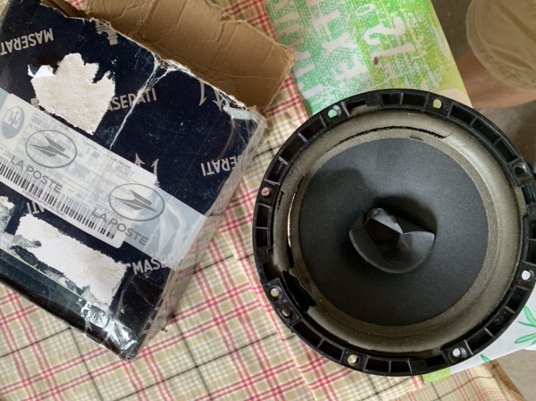

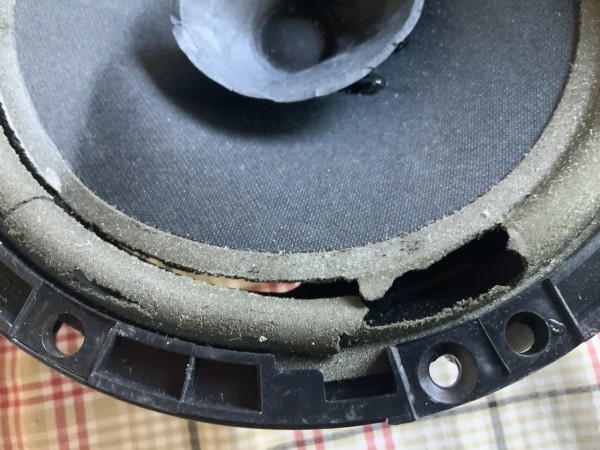

Re: haut parleur 4200CC
J en avais acheté bien neuf d apparence sur eBay.
Il est arrivé comme ça.
Bien content...
Bien content...
P......!!
peut être pour jouer aux fléchette
Bon j ai avancé dans ma recherche, je pense qu'il est inutile voire contre productif de mettre des origines. Il y en a un à 48 euros sur la baie et la mousse qui fait la Membrane aura le même âge que les nôtres donc au premier rap elle dégagera c est certain.
Sans se ruiner je pense que les focal ISS 165 feront bien L affaire sans changer les Tweeter. 59 euros les 2, faible profondeur, marque reconnue, c est un Go pour moi
Je préfère ça à un modèle 2 voies car c est mieux de garder les aigus d origine en hauteur a mon avis..
Konimino je t en vends un d origine "a bagain, almost no crack" 5 euros
la 1ere photo est bien hein on y croit
Sans dec ça ne vaut rien de rien... Par contre je pense récupérer la connectique on verra quand je reçois mes beaux iss 165

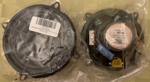

Bon,
J ai commandé ces hauts parleurs en pensant que c était les bons pour les deux portières....
Mais non....
Ils sont neufs, si quelqu un est intéressé...
Mais non....
- Messages : 9158
Je vois qu'ils sont prévus pour 4200 spyder.
C'est quoi qui ne va pas, ça ne se monte pas sur 3200?
Plus petits
