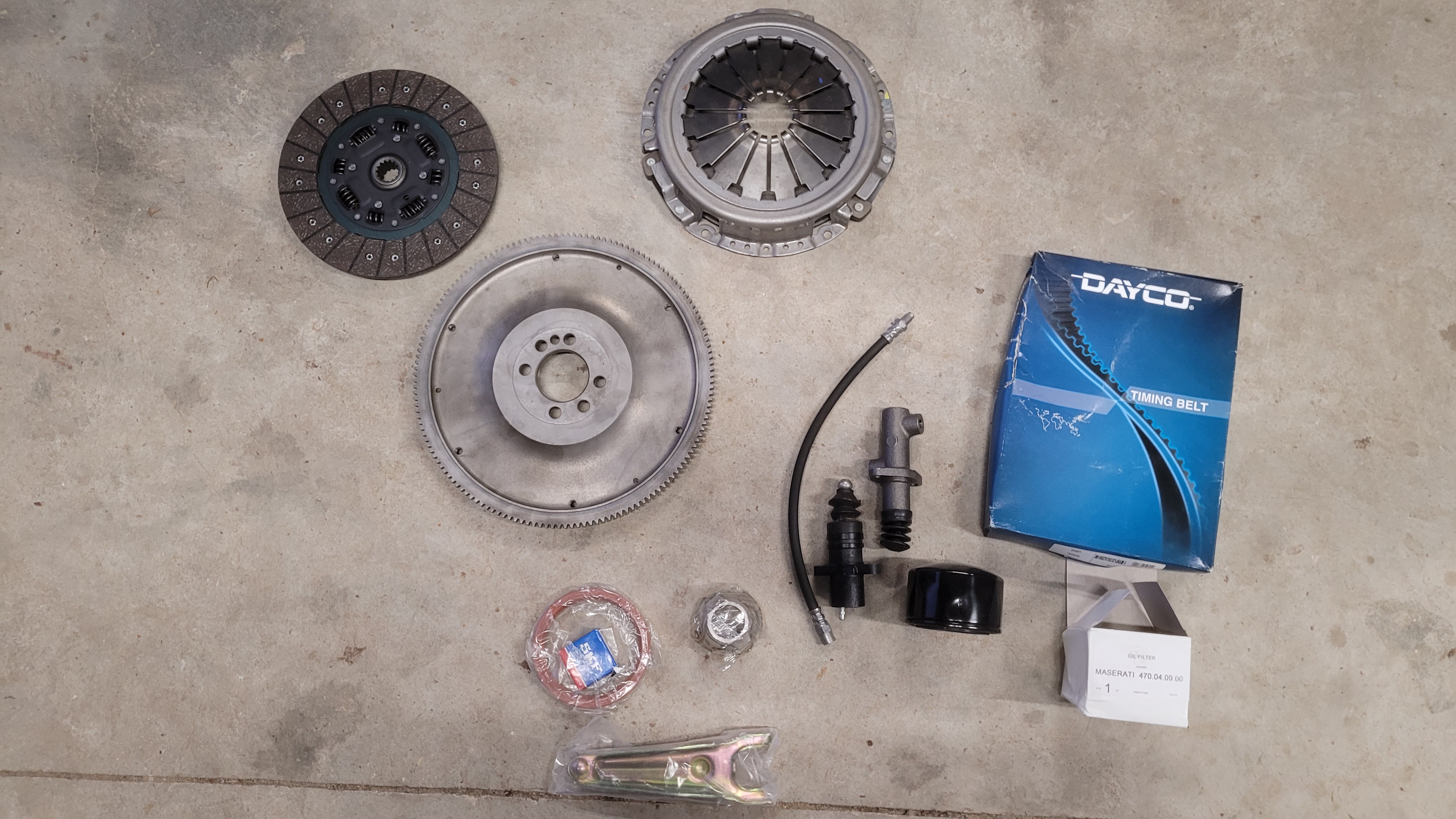

Voici des nouvelles de la 222, suite au problème de coupure à 5000 tr, le coupable était un relais tout bêtement (à coté du solonoide des turbos), depuis elle à 79800km...

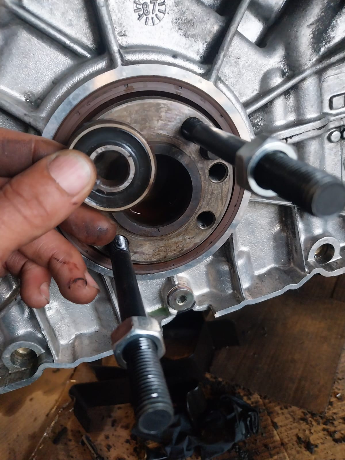

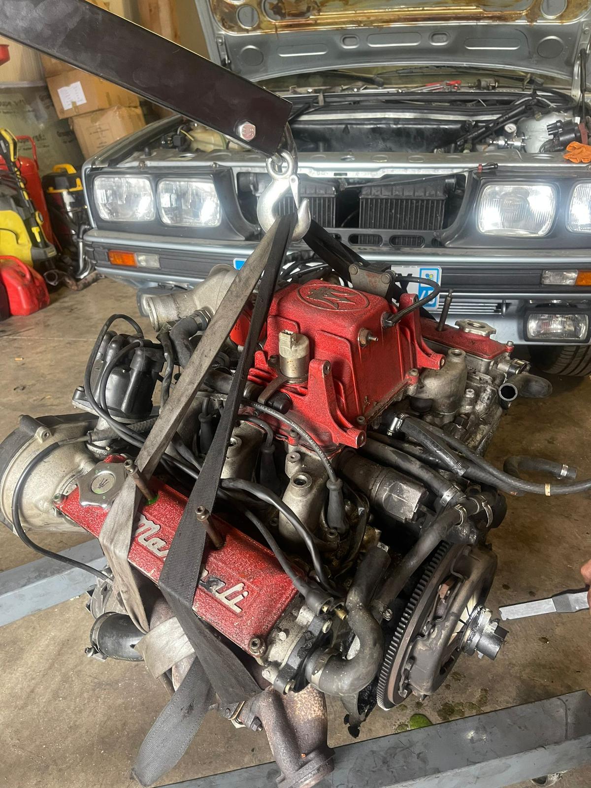

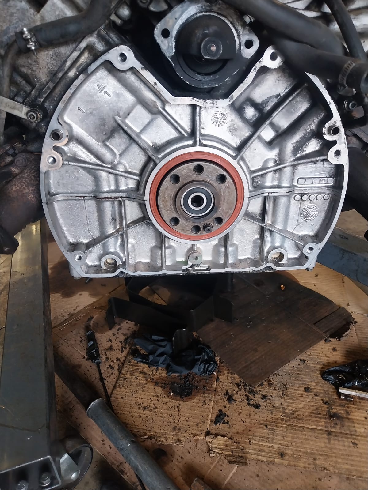

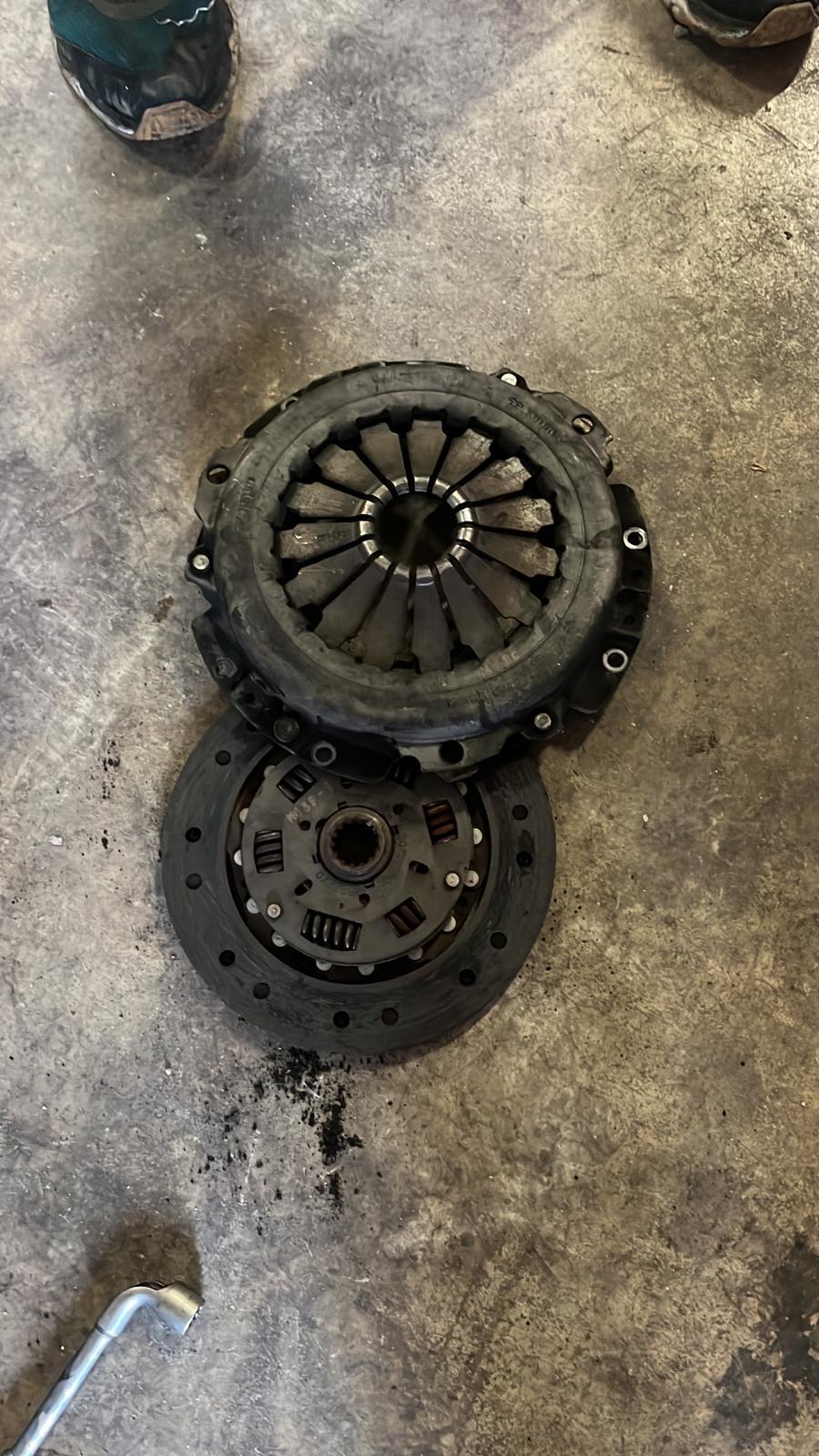

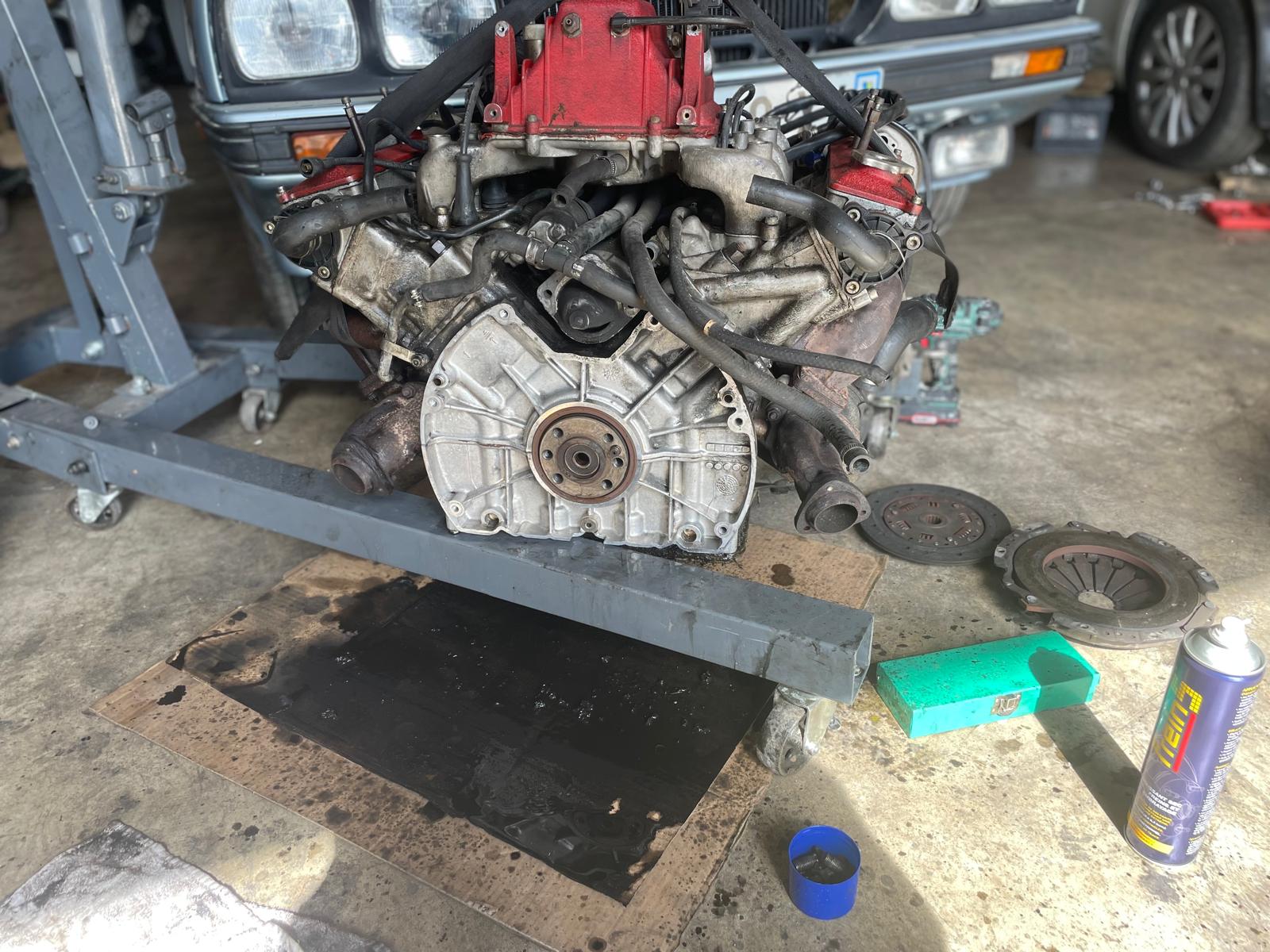

En décembre 2024, j'ai relancé des travaux dessus, en effet j'ai été obligé de remplacer l'embrayage suite à la rupture de la butée.
Donc,
Remplacement de la butée fourchette émetteur récepteur d'embrayage, kit embrayage 240mm avec le volant moteur en 240mm (le volant été fissuré), roulement pilote + joint spy,
Distribution faite,
diverses durites + pompe à essence, vidange etc,
Donc,
Distribution faite,
