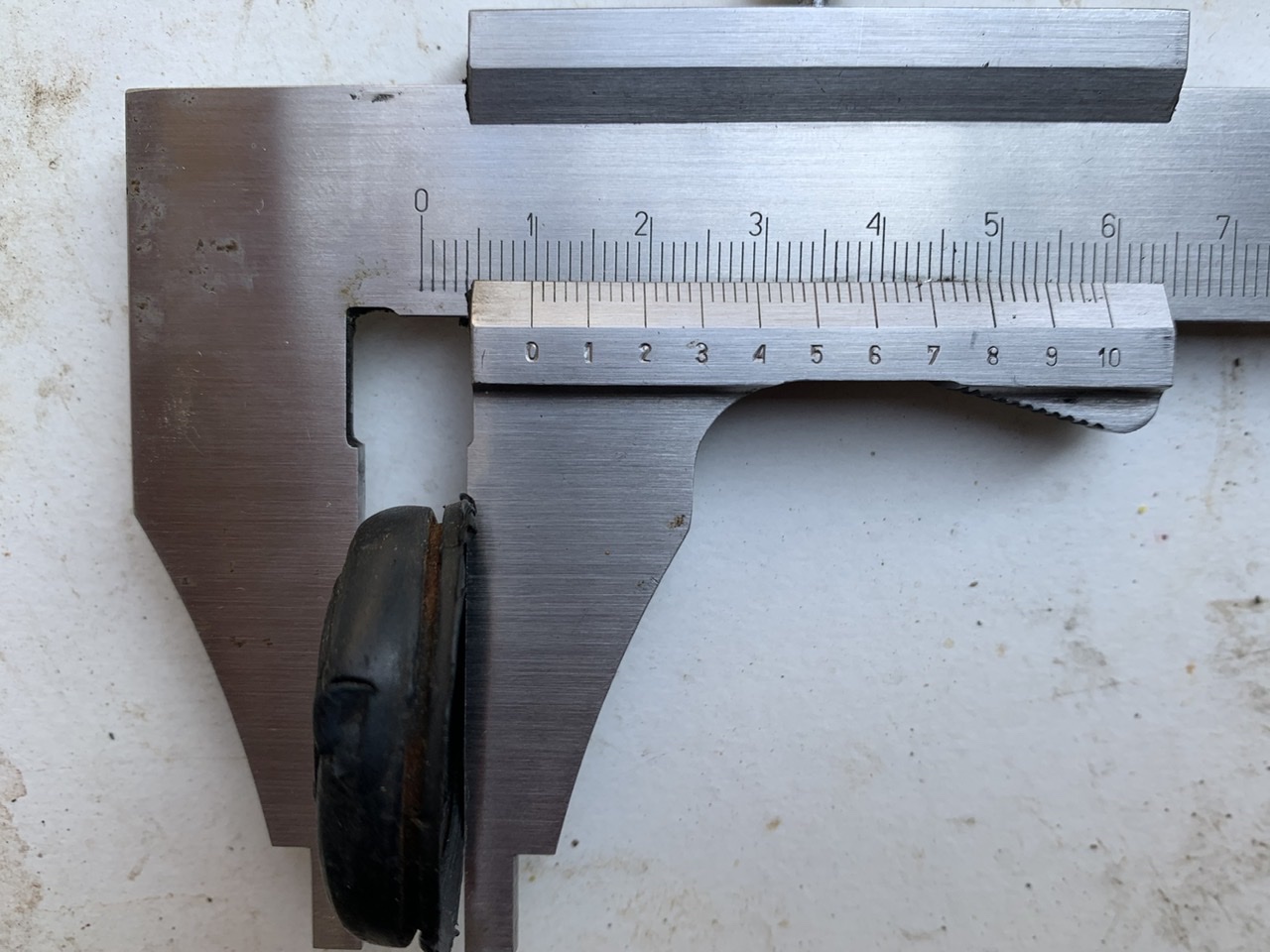

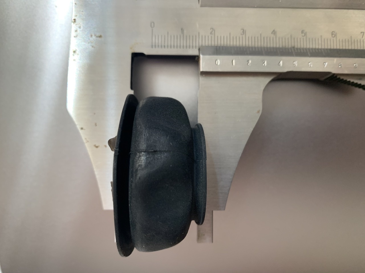

Je remonte un peu ce sujet : il me semble que à ce stade on n a pas trouvé d equivalent pour les caoutchoucs de la rotule. Konimino ou Gemini pourriez vous en faire d autres photos notamment de profil pour voir si on peut trouver ? Les dimensions seraient aussi bienvenues : diamètre ext, int, et hauteur, nombre de soufflet, il doit y avoir un clips à l intérieur ou extérieur ?
On doit pouvoir trouver et comme on a du temps je peux faire des recherches mais il me faudrait les dimensions...

OkDom3200 a écrit :Je remonte un peu ce sujet : il me semble que à ce stade on n a pas trouvé d equivalent pour les caoutchoucs de la rotule. Konimino ou Gemini pourriez vous en faire d autres photos notamment de profil pour voir si on peut trouver ? Les dimensions seraient aussi bienvenues : diamètre ext, int, et hauteur, nombre de soufflet, il doit y avoir un clips à l intérieur ou extérieur ?

Attention ça c est la caoutchouc pour la rotule des triangles non ? Celle qui est dispo chez Eurospares ? Je propose la recherche de celle de la biellette jusque là non trouvée, celles qui sont déchirées que tu as mises en photo...

Gemini, crois tu que tu pourrais sortir des mesures de ta biellette nipponne déchirée ?
Re: [Gransport] Biellette arrière
Oui, je te fais ça ce soir.
