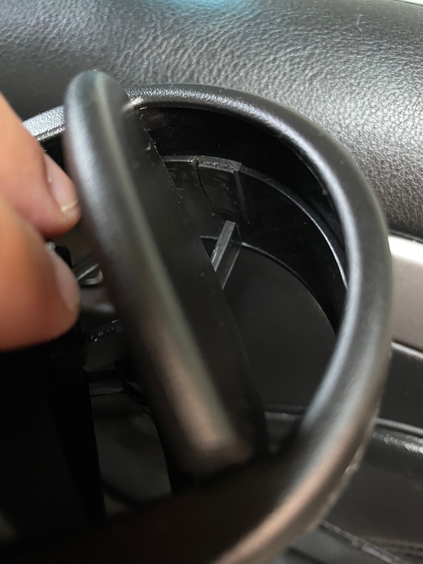

je reprends cette vieille discussion puisque je cherche moi-même à démonter les aérateurs centraux pour en enlever la crasse.
Dans la discussion "4200 GT Rénovation des buses d’aération", Emeric dit que pour démonter les buses "il faut tirer dessus et si cela force, on se sert d'un petit tourne vis pour atteindre les clips dans le tunnel sans trop les endommagé ".
Je n'ai eu aucun mal à enlever les petits buses aux extrémités du tableau de bord, ainsi que les petites buses donnant de l'air à l'arrière: on tire et ça vient (eau, savon et brosse à dents souple fonctionnent très bien pour enlever le pelliculage poisseux).
MAIS, je n'ai pas réussi à enlever les grosses buses du milieu. J'ai l'impression que la buse est faite de deux morceaux: les volets (accrochés à une bague) qui tournent à l'intérieur d'un cylindre en plastique et que c'est ce cylindre qui est fixé à la partie métallique fixée dans le tableau de bord.
OK, il faudrait un peut outil, mais comment avez vous agi pour ôter les buses centrales ?
Merci d'avance pour toutes les précisions!

Hello Greg,
Tu as raison, la buse est bien en 2 morceaux de plastiques noir qui pivotent l'un dans l'autre.
Les 3 ergots sont accessibles avec un petit tournevis plat en faisant pivoter la buse pour dégager leur accès.
Voir les photos ci-dessous: J'espère que ça t'aidera

Merci!
je vois mieux comment faire.
