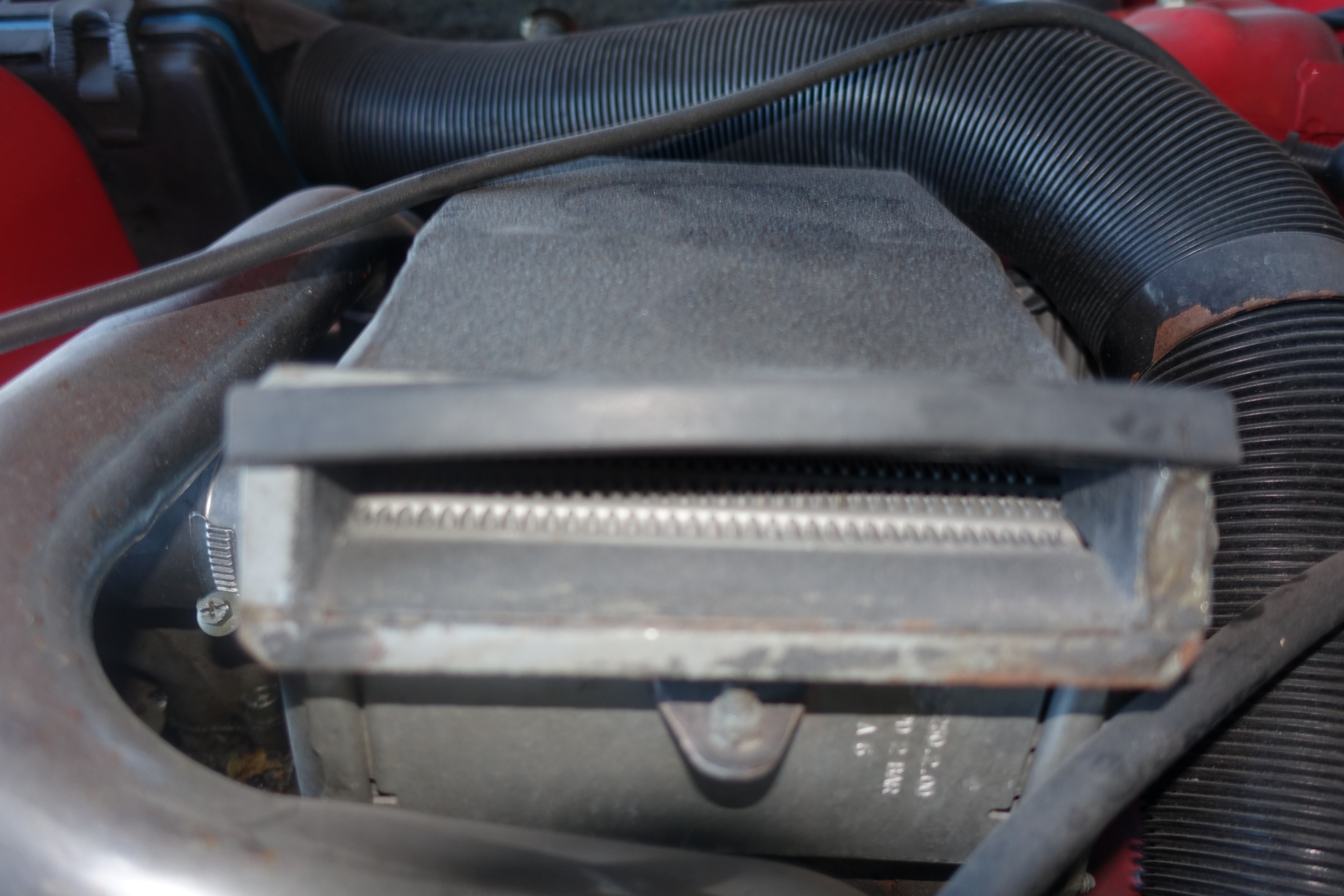

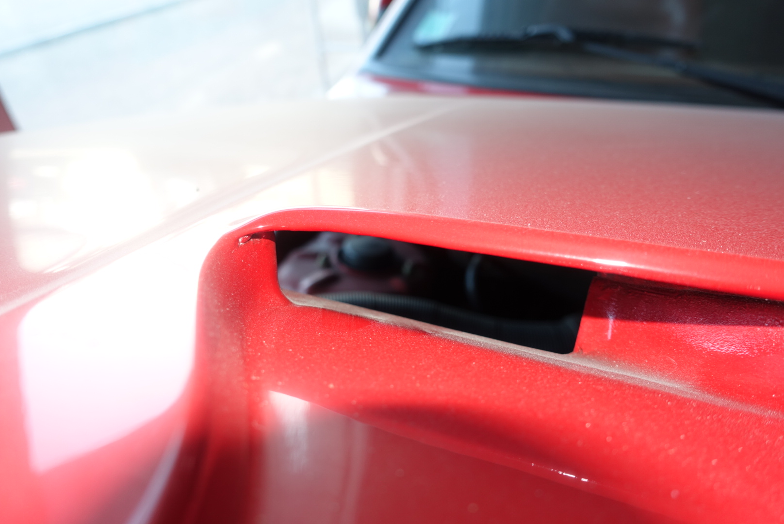

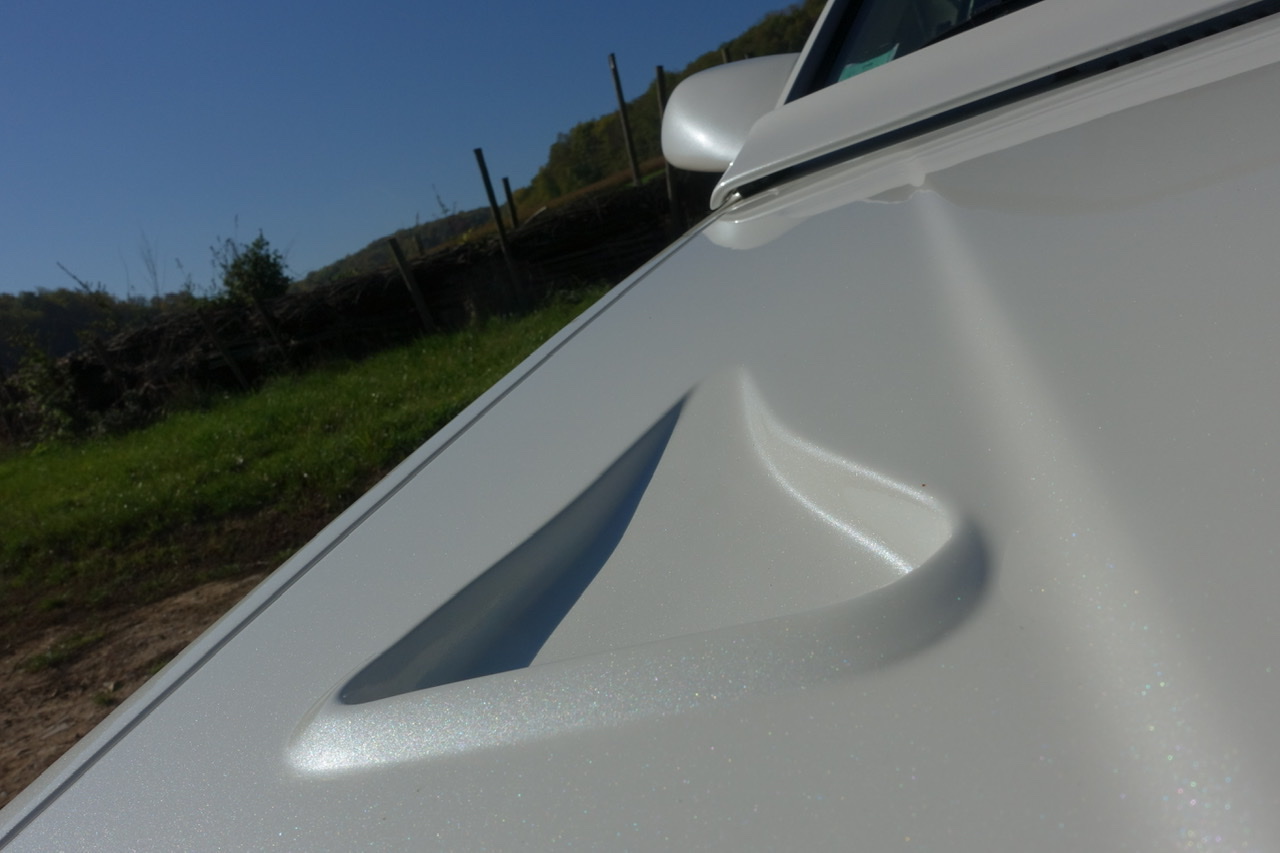

Les prises naca de la S ne sont pas prévues pour extraire la chaleur mais pour apporter de l air frais aux intercooler air air des modèles carbu.
Intercooler de es
Intercooler de es
Prise es
Prise es
Il y a eu un kit sperco pour les us et une autre marque pour l Angleterre pour refroidir les turbos par eau sur les premières biturbos.
Le refroidissement sperco a l eau des carbus us
Dès la si, les intercoulers se retrouvent devant le radiateur, mais les prises naca restent.
( je voulais mettre le lien vers la si de Gemini, mais je ne retrouve plus...)
Elles disparaissent avec la 222, pour reapparaitre en extracteurs en effet, mais cette fois ci dans l autre sens.
Prise naca 222 4v
Prise naca 222 4v

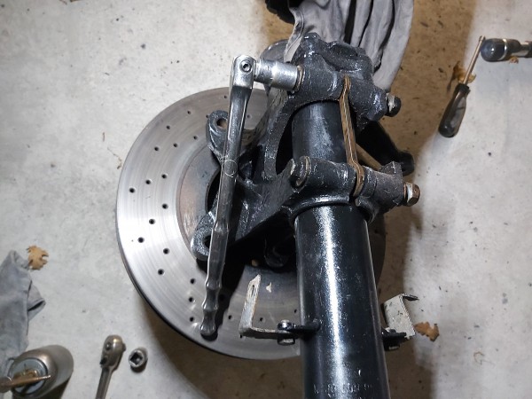

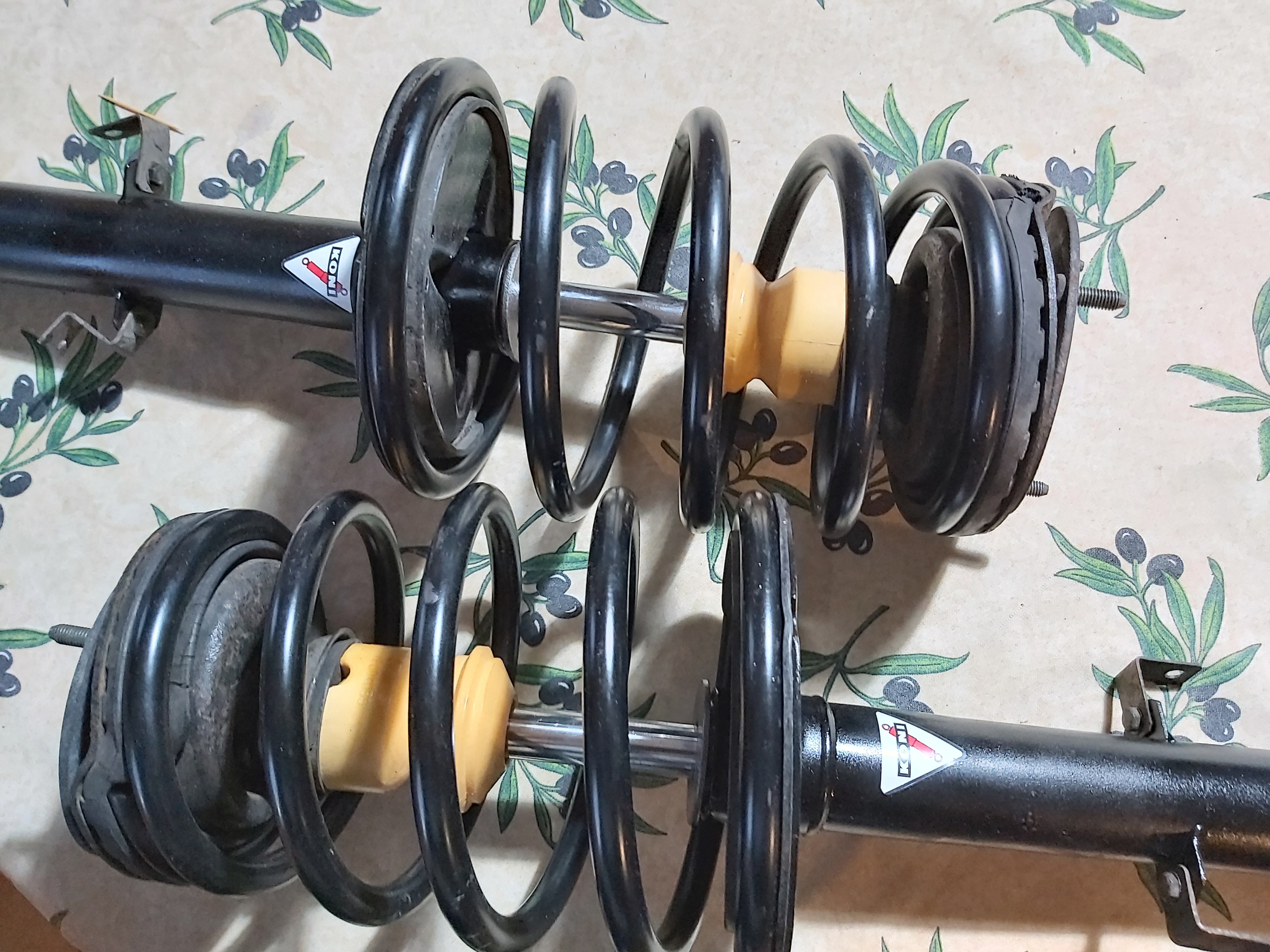

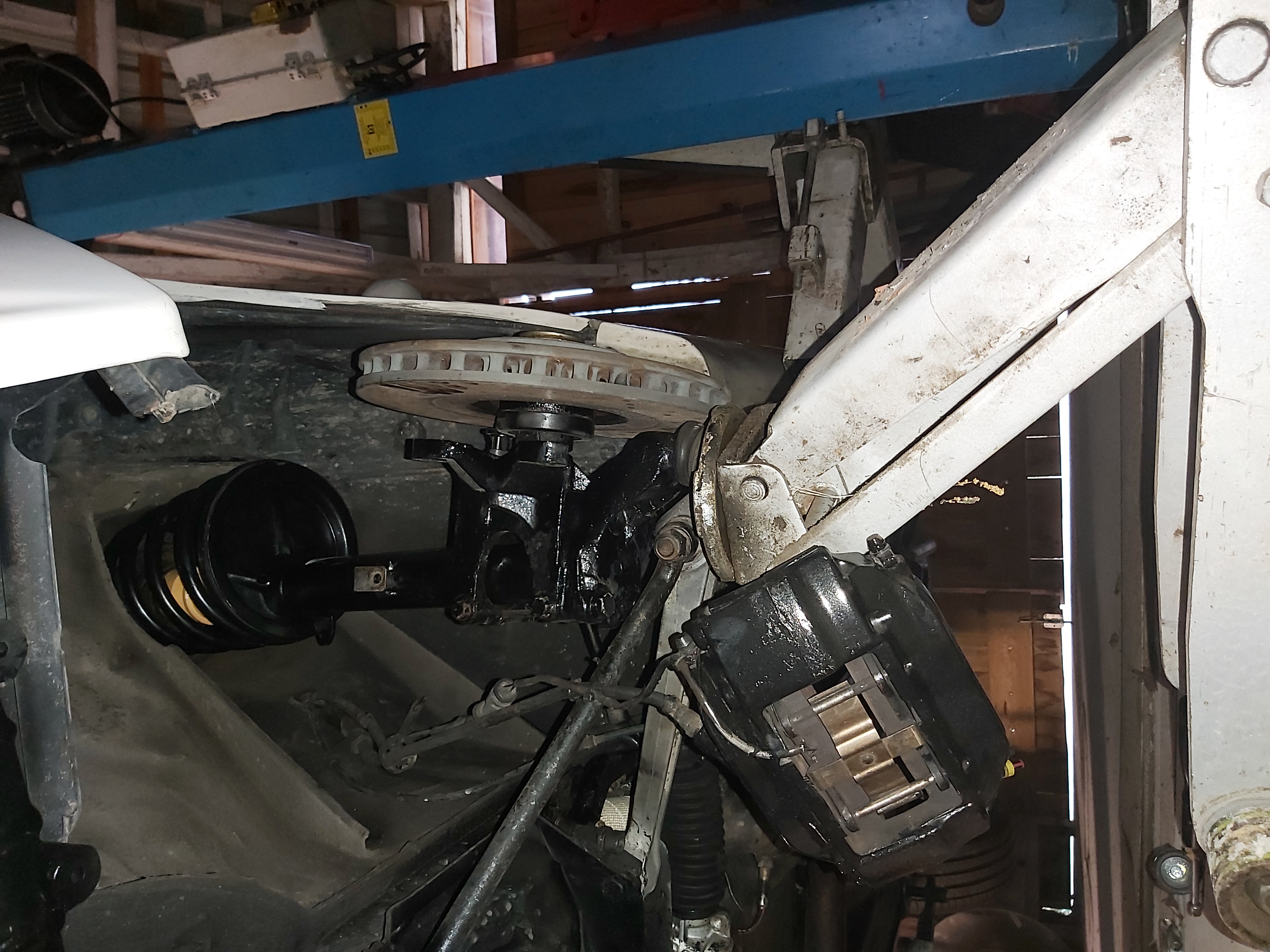

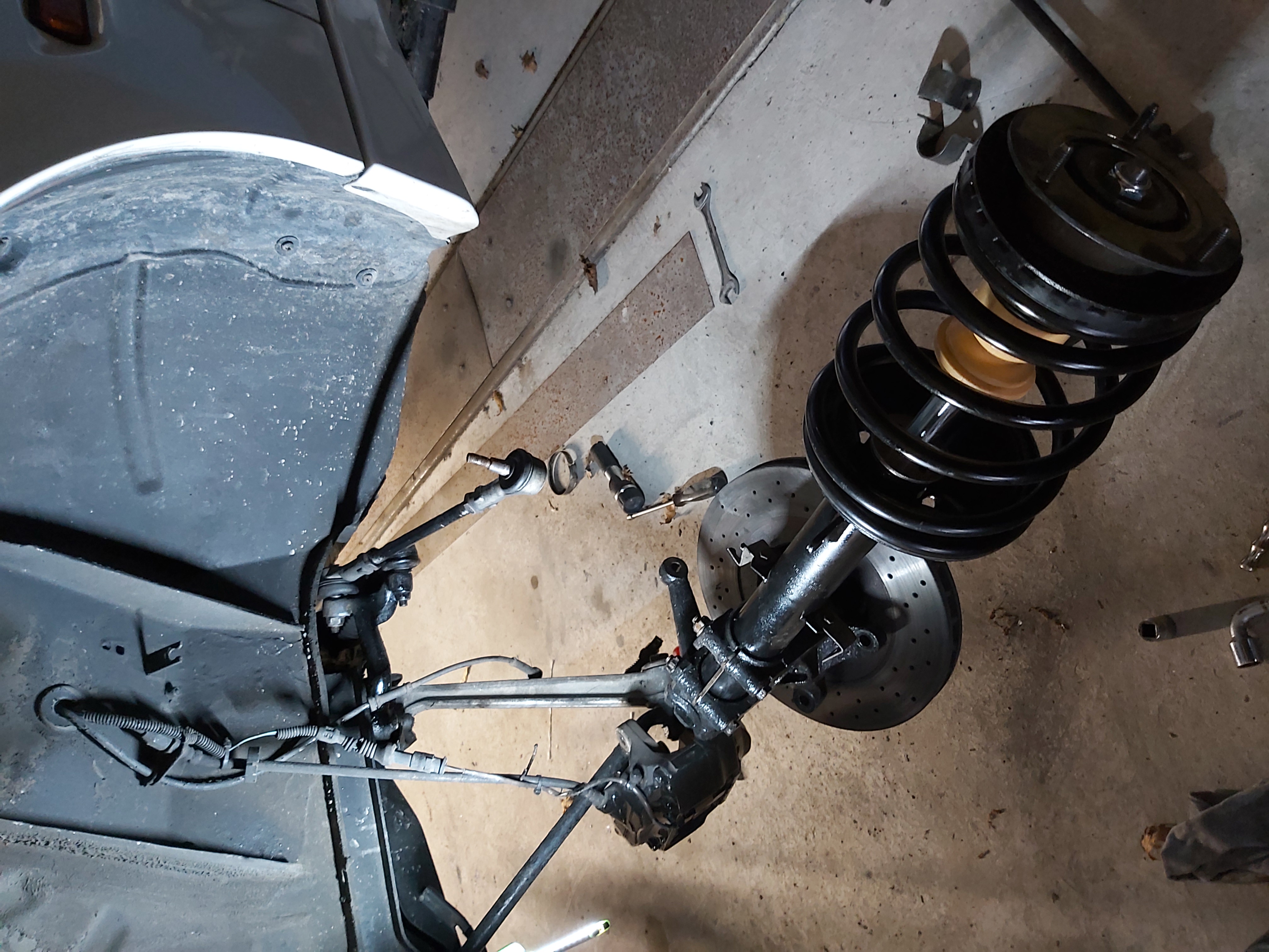

reçu les amortisseurs reconditionnés et les ressorts neufs de chez STAC.
Prix:
Un amortisseur 158.50 ttc
Une butée sur tige 22.80 ttc
un ressort neuf au modèle 180.00 ttc
Il me semble que c'est tout à fait correct, les ressorts neufs ne se trouvant plus et les QP4 ayant souvent ce phénomène
de fatigue qui les tassent, c'est une solution.
Aujourd'hui je les monte!.
Ce n'est pas trés lourd, mangez quand même des épinards!,
Cette suspension est simple, la masse suspendue est diminuée par un étrier Brembo en alu.
Bien sur avec un pont et un cric rouleur c'est facile!.

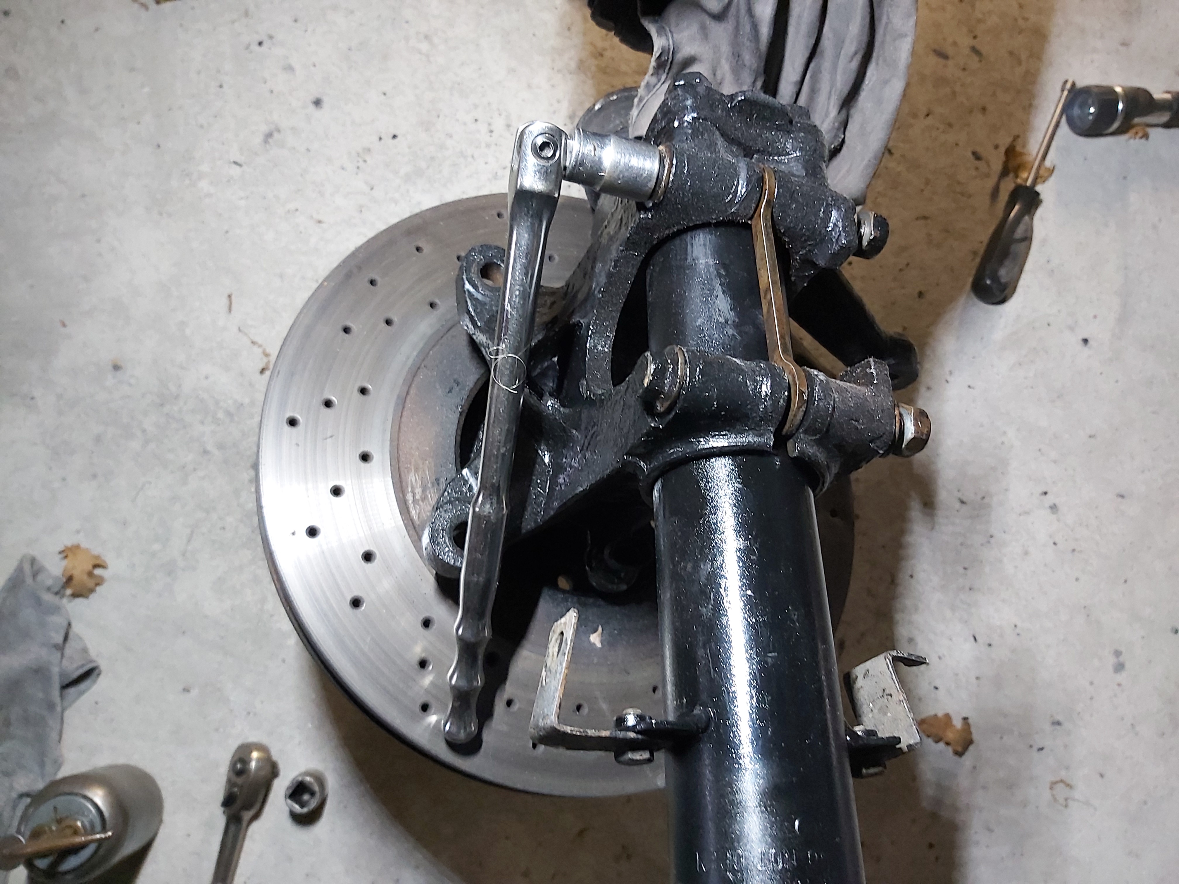

Ahh ...il y a une photo pour laquelle il faut pencher la tête à gauche...je ne sais comment les mettre bien, bon torticoli!...
essaye encore :

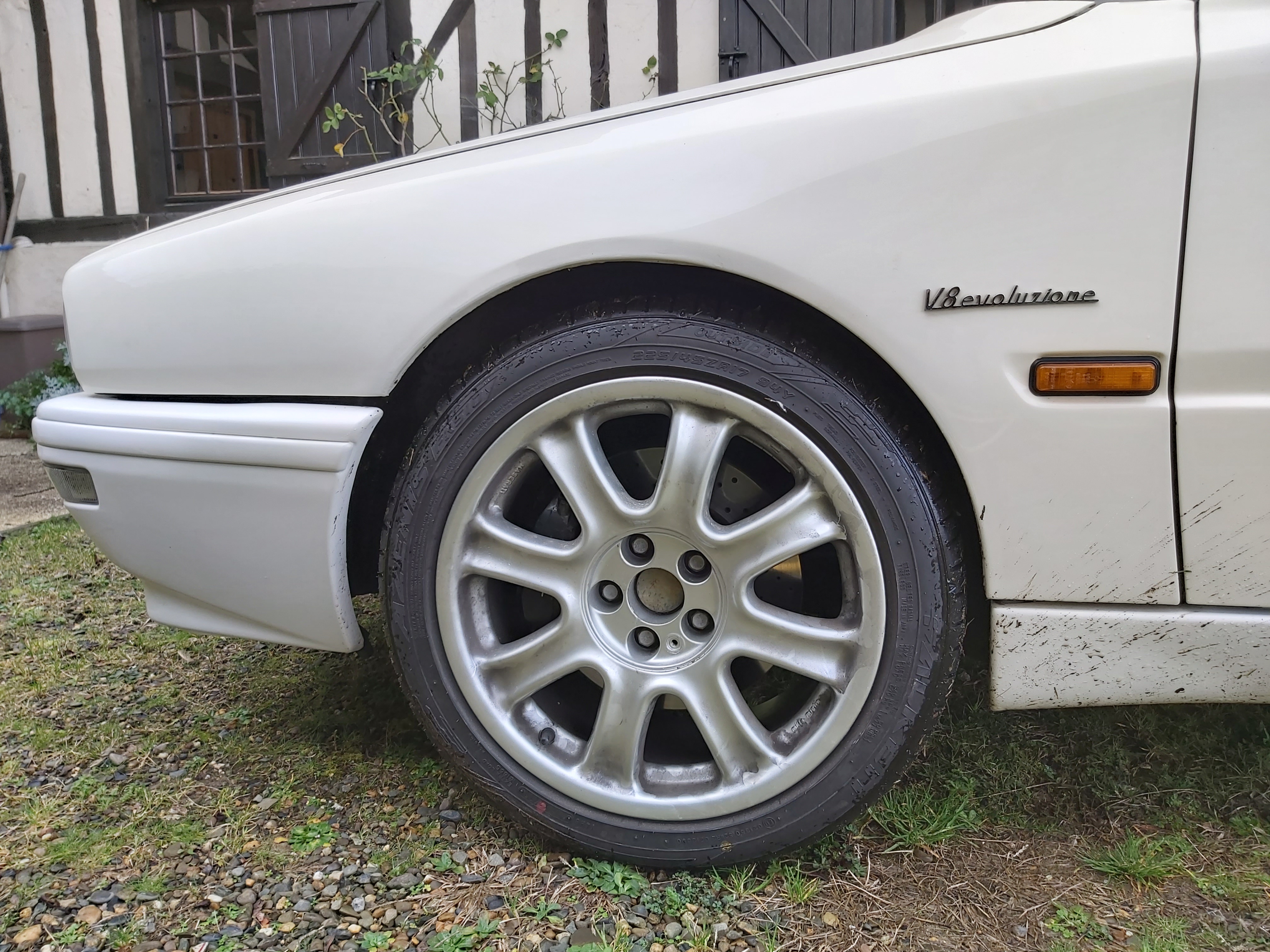

C'est monté et l'auto a retrouvé une assiette normale!.
Avant les pneus touchaient aux arches de roues avants en braquant!.
Maintenant il y a environ 4 cm entre l'arche et le haut du pneu. La géométrie n'est pas modifiée, j'ai roulé et tout va bien.
Fini les touchettes par en dessous.

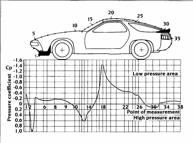

Le coup du ramasse-frites est une bonne idée (tant que ça n'est pas trop bas pour ne pas racler), ça crée une dépression au bas de la baie moteur favorable à l'extraction d'air par les ventilos.
Cet air trouvera ensuite son chemin par dessous ou via les arches de roues AV.
Les voitures puissantes qui n'ont pas de prise d'extraction d'air sur le capot (de plus en plus rare) ont souvent une extraction via le dessous ou sur les côtés (arches de roues ou ouïes de requin).
Sans compter la généralisation des fonds plats et diffuseurs sur les modèles sportifs hdg.
L'avantage d'une extraction sur le capot est, en plus, la diminution de pression négative sur l'arrondi du capot qui a tendance à soulever l'AV du véhicule à haute vitesse et à rendre son comportement (notamment la direction) plus instable.
Encore faut-il que les extractions de capot soient dans la bonne zone, typiquement la première moitié, et pas près du parebrise où apparaît une pression positive à cause de la compression du flux sur le pare-brise, ce qui diminue alors l'efficacité de l'extraction.
Ici, une visualisation des surpressions et dépressions typiques sur la carrosserie d'un véhicule, dont le dessus représente grosso modo une aile d'avion inversée, avec les surpressions là où arrive le flux d'air (parechocas AV) et où la carrosserie s'arrondit vers le haut (baie de pare-brise) et des dépressions à l'endroit où ça s'arrondit vers le bas (décrochement du pavillon):
On voit que les ouïes d'extraction capot doivent se situer entre les points 5 et 9.
Sur la Type E, les louvres sont plutôt situées vers le point 10, ce qui n'est pas vraiment l'idéal.
Sur ce véhicule, en plus, des louvres positionnées plus en AV sur le capot auraient favorisé un effet d'appui au sol du train AV, bien utile sur ce véhicule à nez pointu bien connu pour l'allègement de l'AV à haute vitesse.
Mais la simulation aéro de l'époque n'était peut-être pas encore assez développée ou prise en compte, ou du moins appliquée sur les véhicules de route...
Les louvres ont été mises là essentiellement pour le refroidissement du moteur, et encore pas au meilleur emplacement.
On voit bien aussi au point 1, juste sous le ramasse-frites, qu'il y a une zone de pression négative favorable à l'extraction de chaleur sous la baie moteur (ainsi qu'à l'effet de sol, au passage)

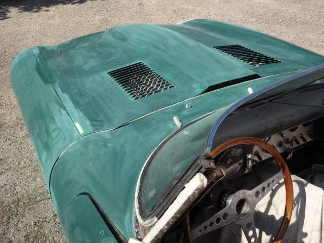

L'été je ne peux presque pas laisser la main sur le petit levier de vitesse. Il est à env. 30cm du bloc!.
Alfa Zagato es30, Masérati QP4 evo
Messages : 9194
Re: Ma QP IV evo entretiens et mises à niveau...
Elle est à toi la E verte?
Gérarnimo
Messages : 94
Inscription : dim. 18 août 2019 17:17
Localisation : 40
Message par Gérarnimo »
Oui,
mais elle n'est plus verte!. C'était une couleur "à la mode Anglaise" alors que d'origine elle était noire.
Donc je l'ai remise noire...
C'est un OTS (Open Two Seater) avec cuir rouge. Une booooté !.
