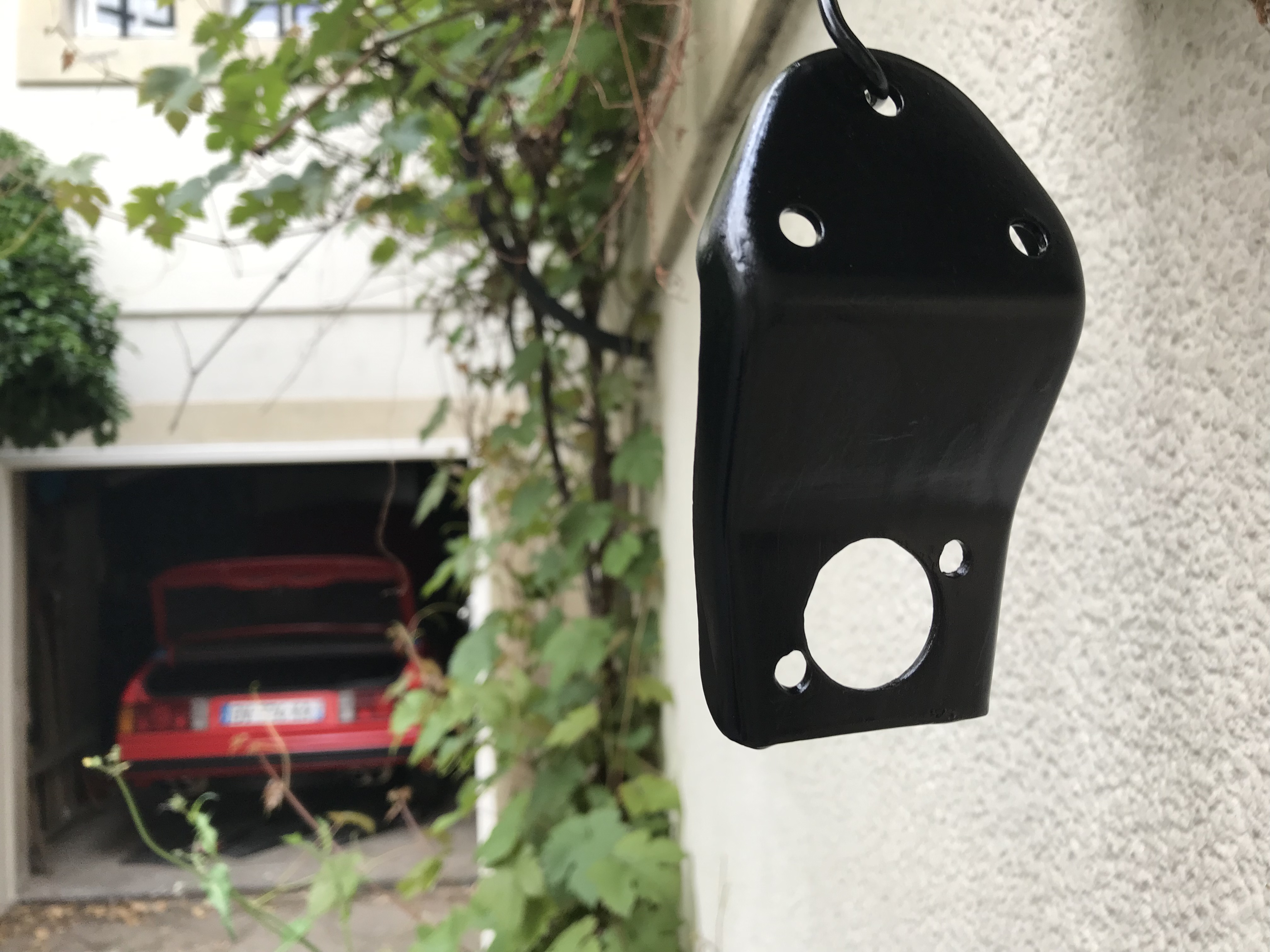

Mais la, je vais passer à ça :
Préparation de la plaque pour le silentbloc
