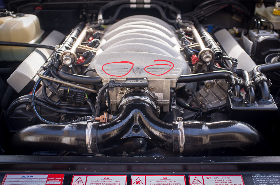

Messages : 9098
Un poil de nettoyage :oops:
Messages : 3792
euh...un poil ? :shock:
C'est impeccable ça, bravo ;) Tu as dû y laisser un peu d'huile de coude :D
