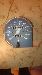

pour ma biturbo 1984, depuis que je l'ai, l'aiguille du compteur de vitesse a toujours fait du shimmy, c'est pénible.
Mais surtout c'est le totalisateur n'a jamais marché!

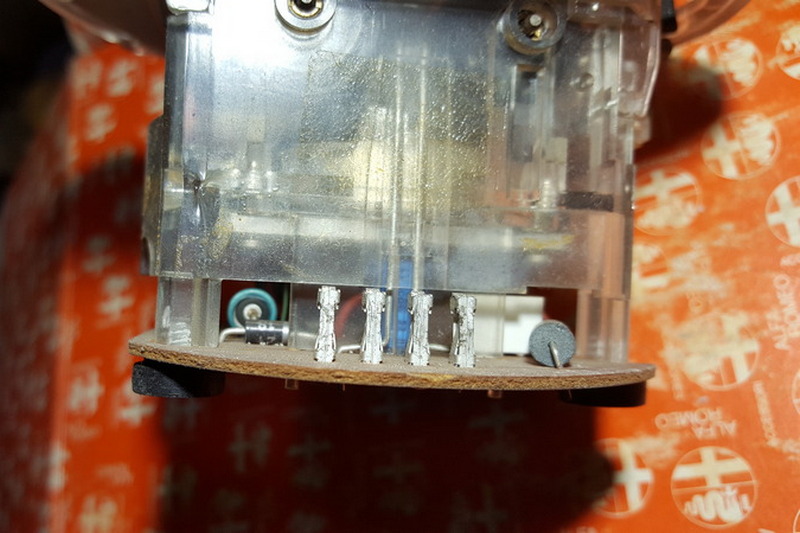

J'ai démonté mon TdB et le compteur en question pour voir comment c'était foutu là-dedans!
C'est de la belle horlogerie, et étant donné que l'aiguille a toujours "gansaillée" comme on dit chez nous, de ce côté là je pense que convertisseur de pulses en courant électrique pour le galvanomètre de cette dernière fonctionne.
Mais je soupçonne le micromoteur que l'on voit sur la photo ou l'électronique qui lui permet de tourner d'être grillée.
Je n'ai pas noté de trace de chaud sur le circuit imprimé, ou une soudure en vrac...
Bref, je cherche la pièce en question: un compteur enfichable pour le remplacer ce p..de b...de m...de compteur de vitesse.
Si l'un d'entre vous a ça en "magasin" je suis preneur!

ouais, çà allait mieux de temps en temps; l'aiguille restait stable pendant quelques secondes et puis retombait.
Mais au niveau du totalisateur, peau de balle et balais de crin!

Je ne sais pas si c'est le meme que dans les injections. Dans les injections il y a un connecteur a l'interieur du compteur et il deconne a cause des faux contants. Il faudrait le ressouder mais dans ce cas on ne peut plus le fermer/ouvrir. Bref ...

L'enfichage semble identique à celui des compteurs d'Alfa 33 d'avant 1990 qui avaient aussi très souvent des mauvais contact, mais le résultat était le compteur complet qui ne fonctionnait pas. Avec un coup de poing sur le tableau de bord, cela pouvait refonctionner un certain temps (pareil pour l'ordinateur de bord et le témoin de pression d'huile de mon ancienne Audi 100 S4, il n'y a pas que les italiennes qui sont capricieuses contrairement aux croyances, même les allemandes haut de gamme le sont mais personne n'ose le dire :lol: ).
J'ai souvent fait un trou sur le côté du boîtier des compteurs pour faire passer les fils dont je soudais une extrémité au compteur et l'autre extrémité aux soudures des pointes fixes. Comme cela, je pouvais encore les démonter facilement.
Les graduations s'arrêtaient à 200 km/h sauf peut-être celui de la 1.7 QV qui était probablement gradué jusque 220 ou 240.
J'en ai retrouvé 2 mais ils sont gradués jusque 200 km/h seulement.
Il y a un petit moteur électrique sur le côté qui fait tourner les rouleaux du totaliseur et du journalier. Il y a une note sur un des 2 compteurs que le totaliseur et le journalier sont défectueux par intermittence. La panne du totaliseur et du journalier était aussi un problème courant. Je ne sais pas si le 2ème compteur est en état de marche, il faudrait que je remette la main sur le générateur d'impulsions pour le tester.
Parfois, c'était seulement un des fils de ce petit moteur qu'il fallait ressouder.

Au niveau du micromoteur, c'est pas pareil. J'ai pas pris de photo de ce côté...mais les fils d'alim n'étaient pas très accessibles.
