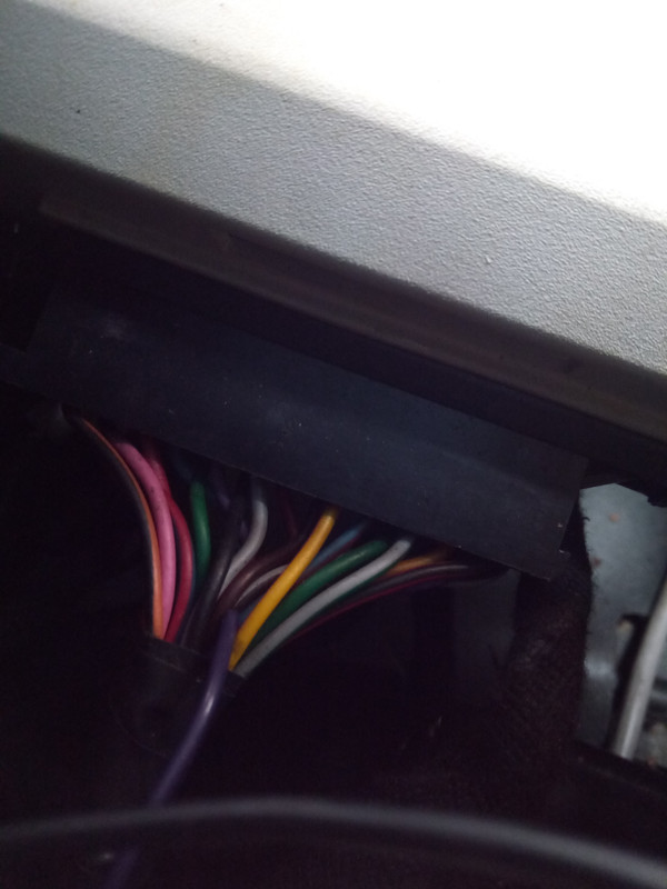

pareil le panel est allumé uniquement si les feux de croisement ou phares le sont
les diodes verte, elles, s allument faiblement
le brochable derriere
[mas 222 SR-1992-"il fenice"]
[jag XF 2013]

Merci pour la photo mais je vais pas voir grand chose sur le câblage du boîtier arrière du coup ...je vais essayer par déduction ...
Merci beaucoup en tout cas !

Pouvez vous m envoyer une photo de l autre coté par le dessous ? Merci encore
Du coup je vois que le rose c est la masse ...broche 13 ...

bonjour
c est le brochable du boitier complet
il alimente la carte électronique a l intérieur du boitier
je n ai pas chercher a déterminer les fils
surement pour alimenter et commander les moteurs d aérateurs ect.....
sur cette même carte se situe le brochable 8x du panel
dont je n ai pas de photo
