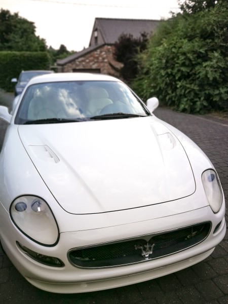

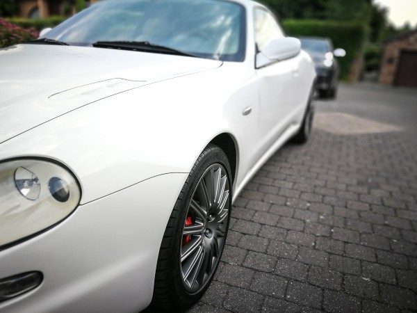

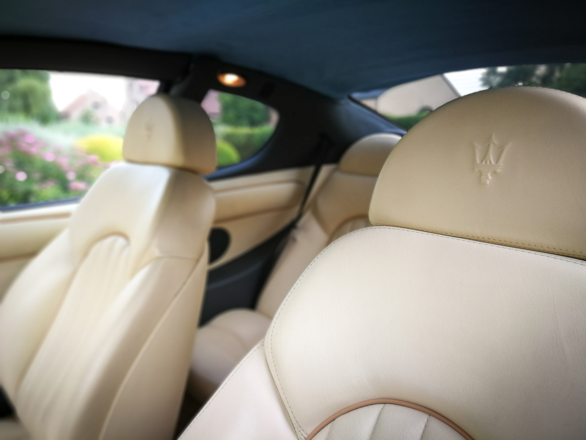

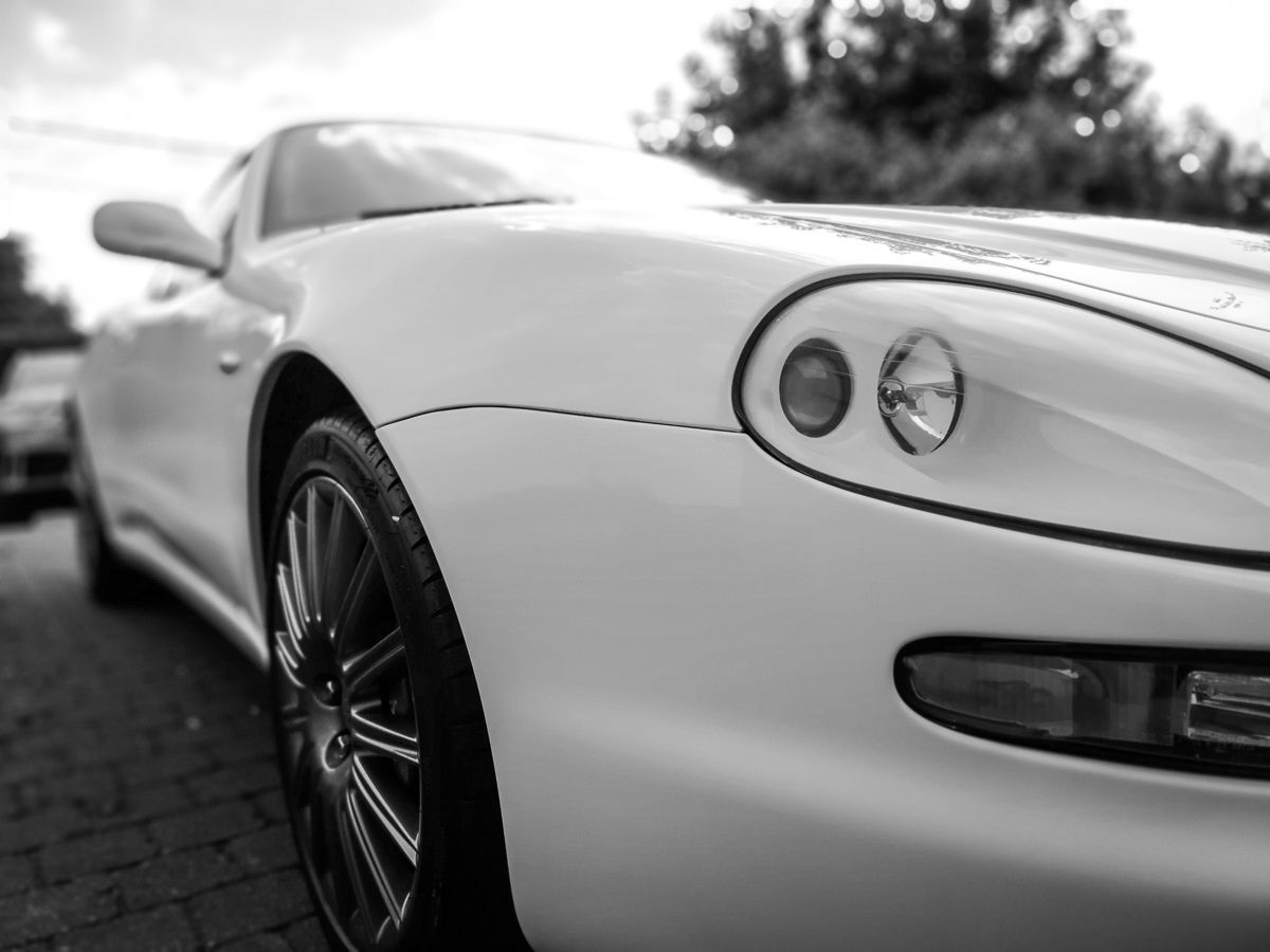

Hop, la deuxième est lavée.
Pour le coup, j'ai eu la mauvaise idée de tenter un petit polish.
Bonne idée, c'était nécessaire, du coup j'ai du descendre de quelques teintes dans les blancs, passant d'ivoire à blanc presque blanc. :shock:
Mais c'est pas mal de boulot tout de même, il me semble bien plus sur une couleur non métal comme le birdcage que sur la bleue par exemple.
Mais le résultat est flatteur, on voit la différence.
Ah, oui, j'ai un nouveau smartphone qui fait des photos funky, va falloir que je m'y habitue ou reprendre mon appareil normal. :oops:
