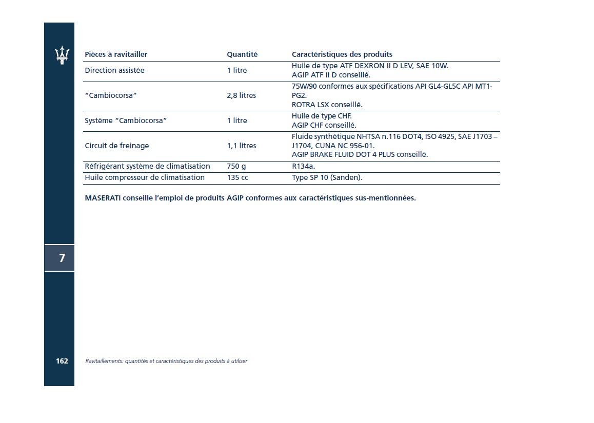

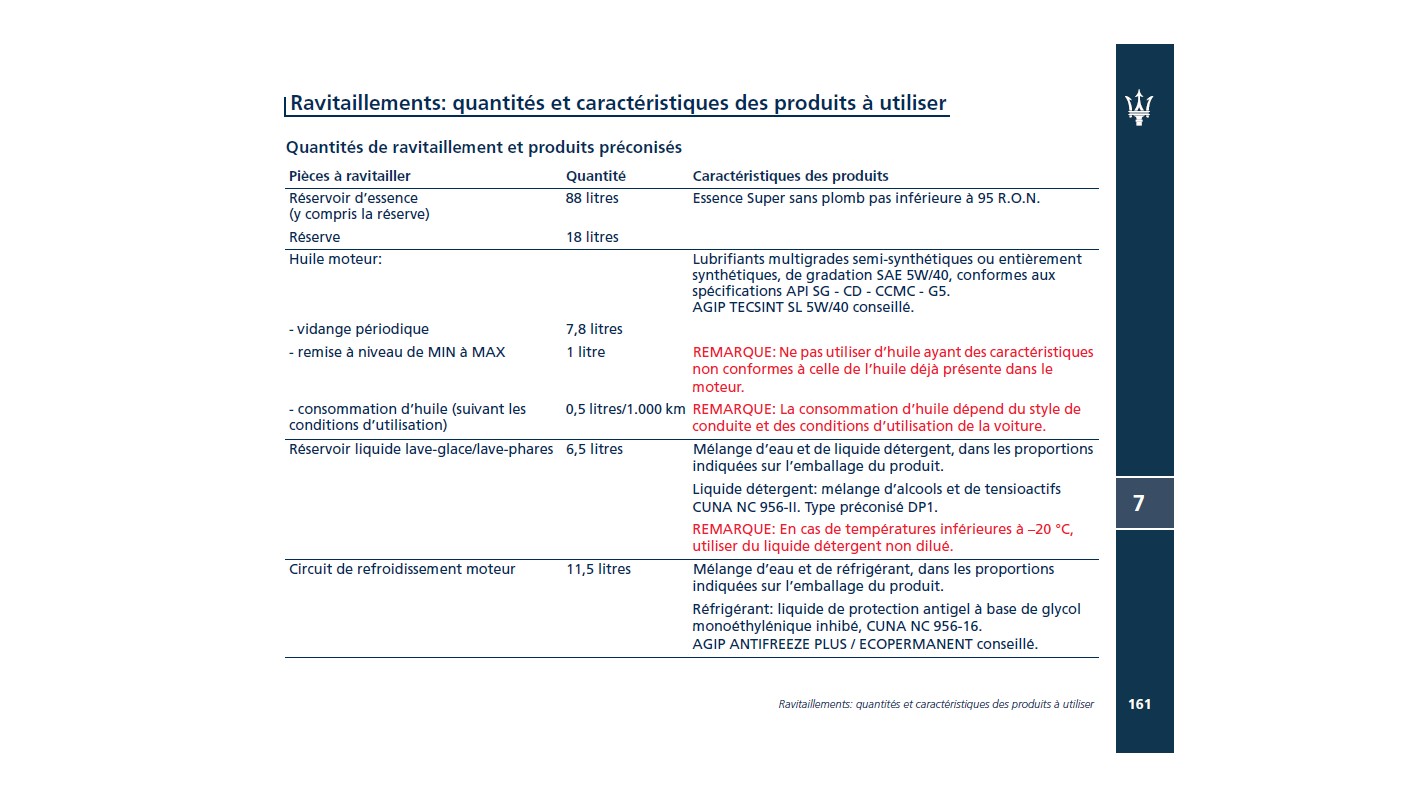

Oui mais là, tout est en françaisCooldent a écrit :Sinon, tout est écrit noir sur blanc dans le carnet de ta voiture![]()

Par contre, je te remercie pour avoir placé les pages du carnet en Français ce qui m'aide bien.
