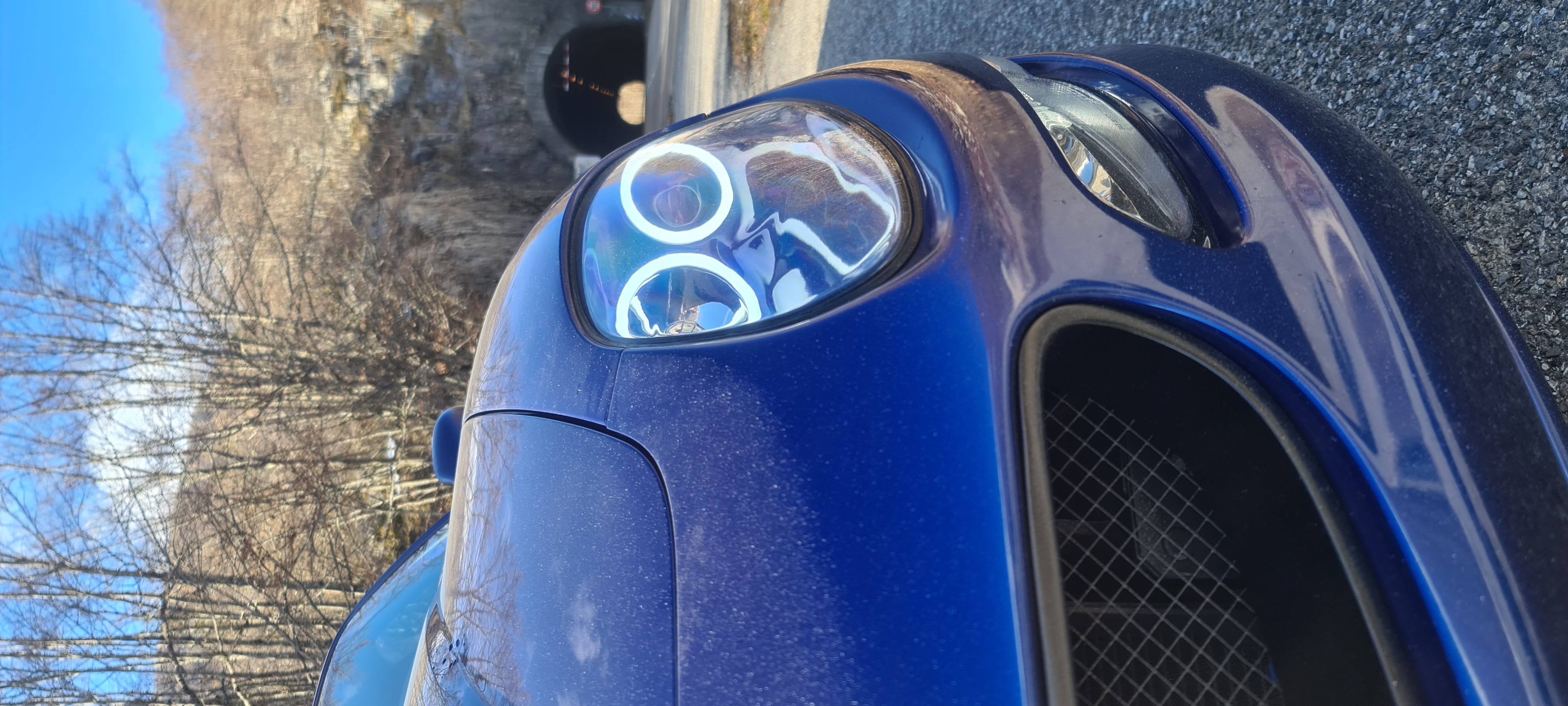

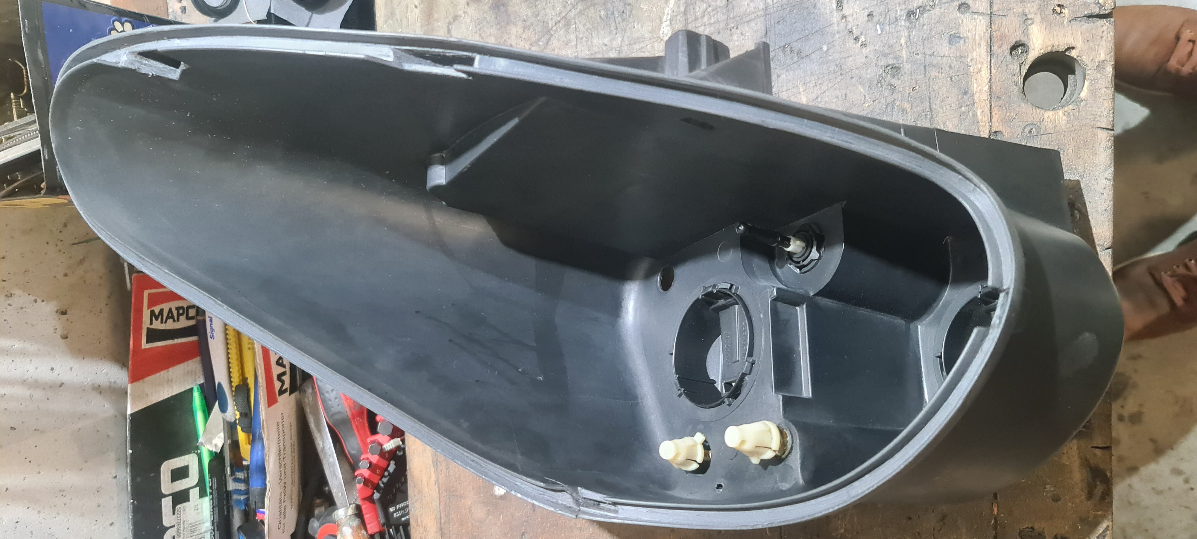

Salut louisju91,

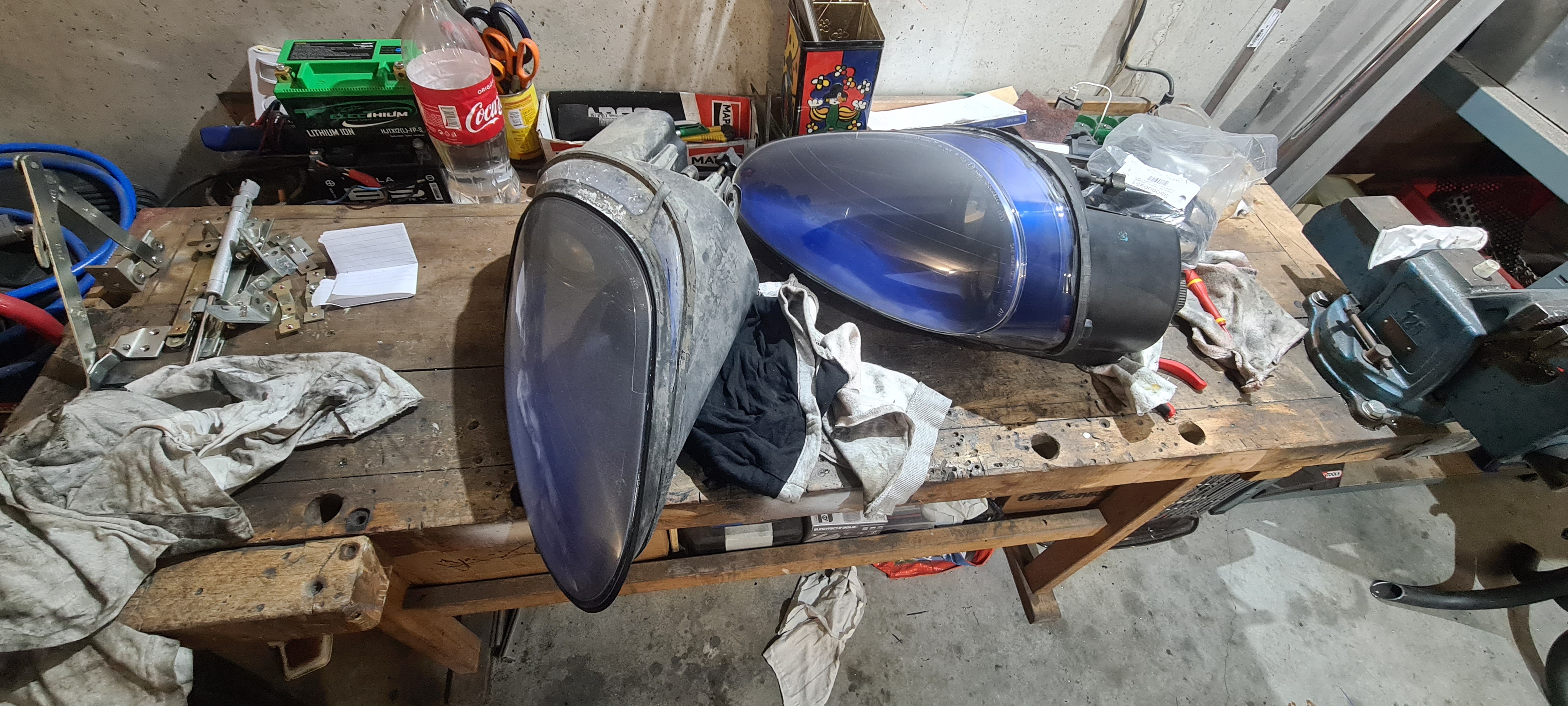

J'ai eu le même problème que toi, l'extérieur et l'intérieur de mes feux étaient opaques !!! Question esthétique c'est pas le top et le contrôle technique ne va pas apprécier non plus.
Si tu est bricoleur, tu peux le faite toi même ! C'est long et fastidieux, mais si tu est du genre méticuleux tu peux y arrivé sans problème. En garage tu risque d'y laisser quelques plumes ... Vu le prix d'un phare ils seront frileux à les ouvrir sans parler des heures de main d'œuvre!

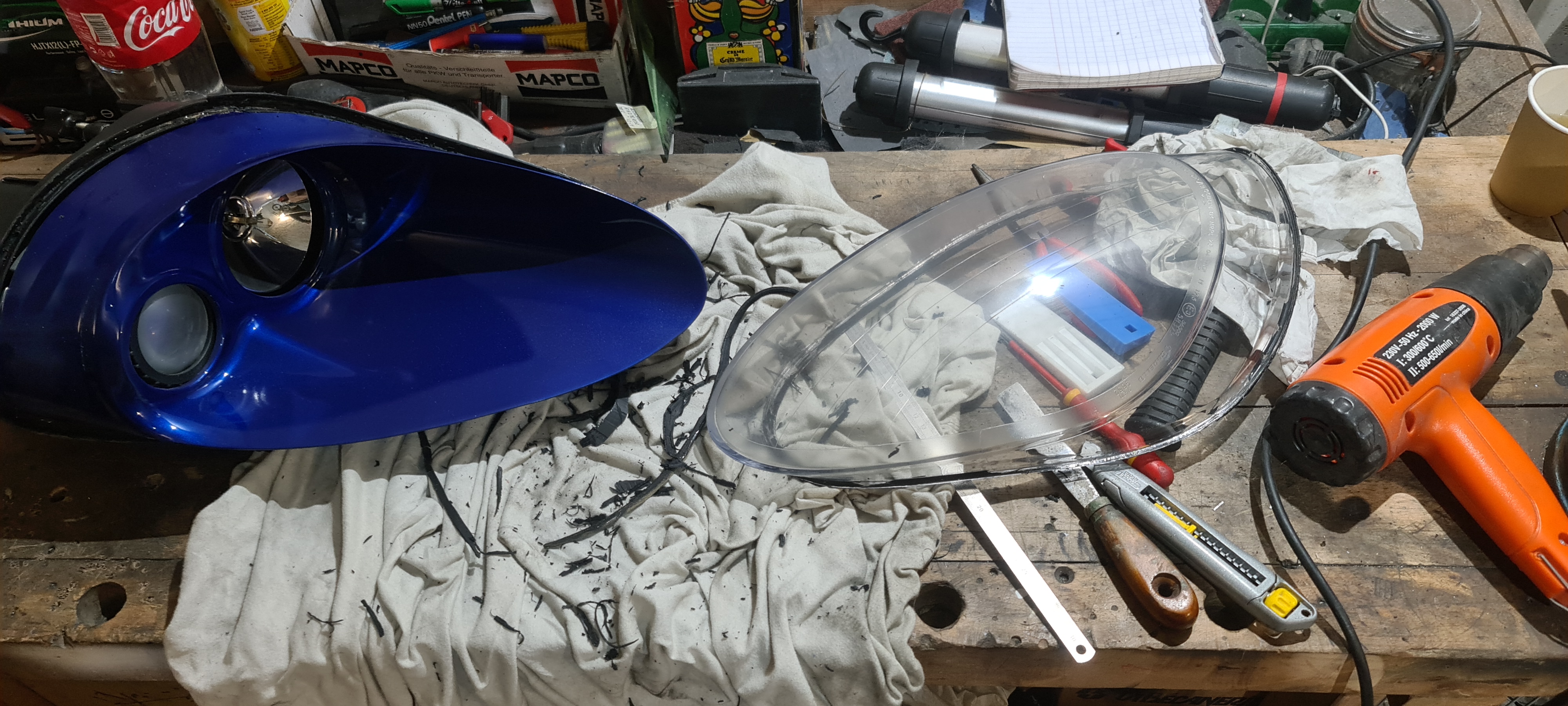

Pour ma part je les est ouvert moi même, il faut juste prendre sont temps (1h-1h30 par phare))! Avec un décapeur thermique, mais un sèche cheveux fera très bien l'affaire pour rendre le plastique du phare plus mou (ne pas chauffer la vitre des phares !) et pouvoir insérer des outils (langue de chat, réglet et tout autres morceau de métal soigneusement tordu) pour enlever la colle du feux.
Ensuite tu n'a plus qu'a nettoyer les restes de colle sur la coque du phare et de sa vitre.

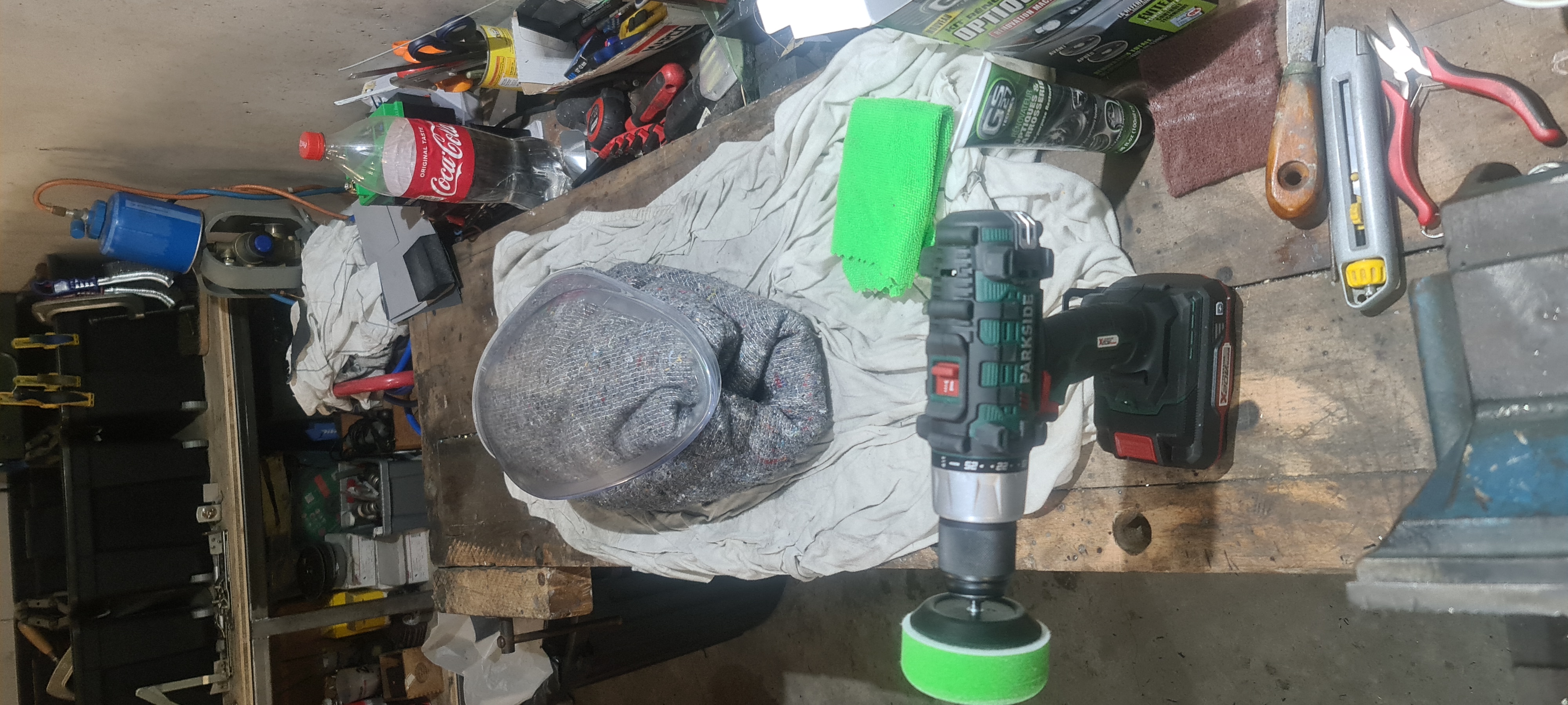

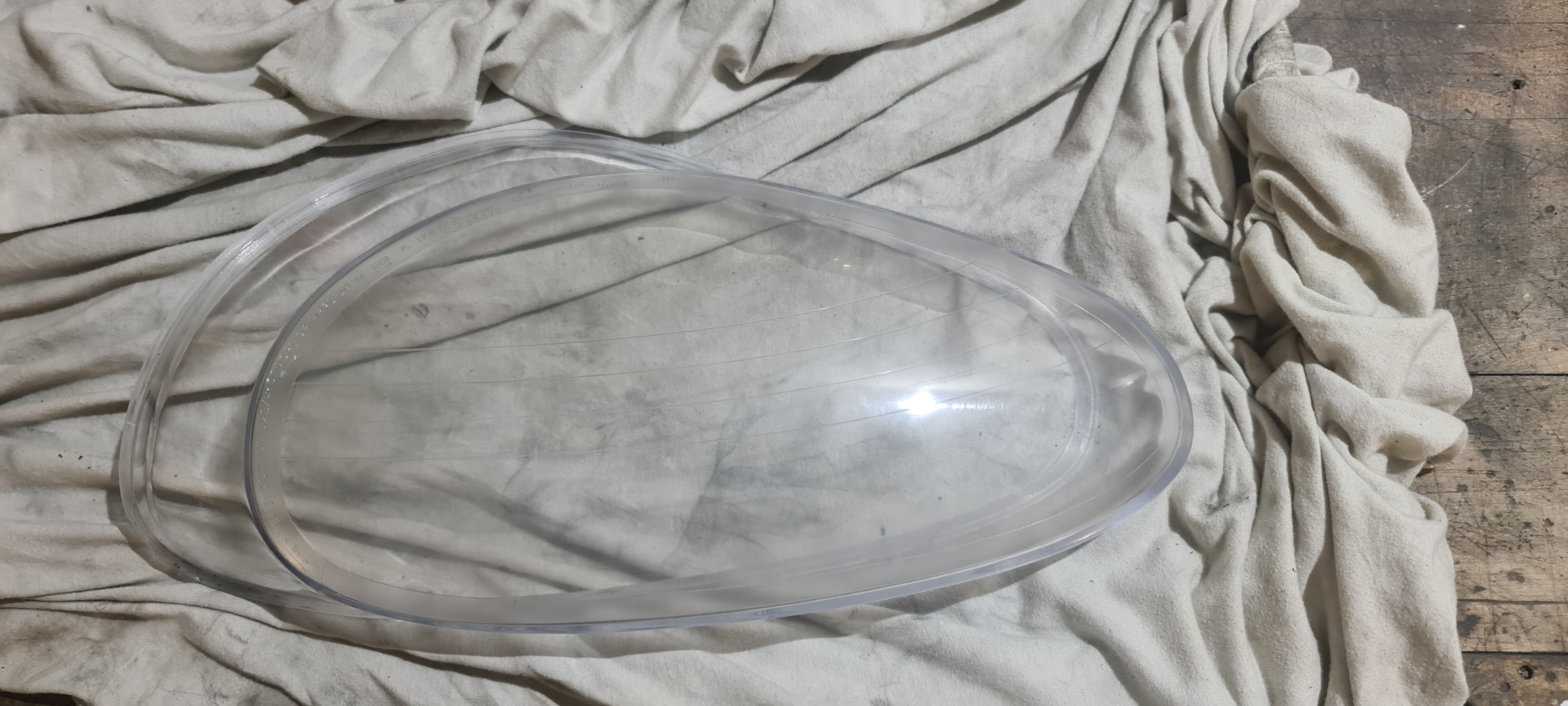

Pour la vitre de phare, deux options, soit tu la donne à un carrossier qui te fera ça nickel (gain de temps et d'énergie considérable !), soit tu achète un kit de rénovation phare et tu le fais toi même ! Perso j'ai commencé par la première étape et fait un phare intérieur et extérieur (très long !!!), le résulta était pas mal mais étant perfectionniste je suis allé voir un carrossier qui ma fait ça comme un chef pour 200 € (ponçage + vernis anti UV intérieur extérieur).
En photo le résulta avec un kit de rénovation phare.
Après tu n'a plus qu'a les refermer avec de la colle silicone de la couleur que tu veux (noir, transparent...) mais vérifie avant que ton phare est bien propre et que t'a colle silicone peux résister au température ! Parce que ça chauffe la dessous. Et pendant qu'on y est tu peux aussi nettoyer tes joints de phare et les coller avec cette même colle silicone directement sur ta vitre de phare ! Car ils sont sans arrêt en train de ce faire la mal quand on passe le nettoyeur haute pression dessus...
En bonus, j'en est profité pour installer des ampoule led et des angeleyes avant de les refermer ! Perso j'adore vraiment cette modification !
Si il y a des personnes intéressés, je peux peut être faire un tuto sur l'ouverture d'un phare de 4200, mais il me semble il a déjà ça quelque part sur le web. Mais aussi sur la pose d'angeleyes et d'ampoule led.
Bon courage a toi

Re: adresse refection interieur de phare 4200
Ah oui, un tuto c'est toujours quelque chose de très apprécié !
J'aime beaucoup ces feux LED, ça donne un vrai coup de jeune à l'auto je trouve, sans la dénaturer. J'avais songé à les monter sur la mienne, et puis je n'ai jamais pris le temps...
D'ailleurs si tu as les liens et références, ce serait topissime
Concrètement, au-delà de l'esthétique, est-ce que tu constates un vrai gain d'éclairage avec ces feux ?
Ceux d'origine sont un peu limite je trouve.

Tu n'étais pas tenté par peindre le fond en noir ?

Superbe boulot
Pour te répondre, oui, nous sommes preneurs de tout tuto complémentaire sur le sujet

Belle modif des feux.
Cela donne un très beau coté néo-rétro.
Bravo

Pour l avoir fait, félicitations. C est quand même un truc que j’ai pas envie de refaire…

Nan pas besoin, juste la calandre et les passages de roue suffisent pour sortir les phares.louisju91 a écrit : a méditer cet hiver car il faut deposer le pare choc pour deposer les phares
Je vais rassembler quelques photo et faire un tuto sur le démontage, ouverture des phare et pose d'angeleyes/led.
