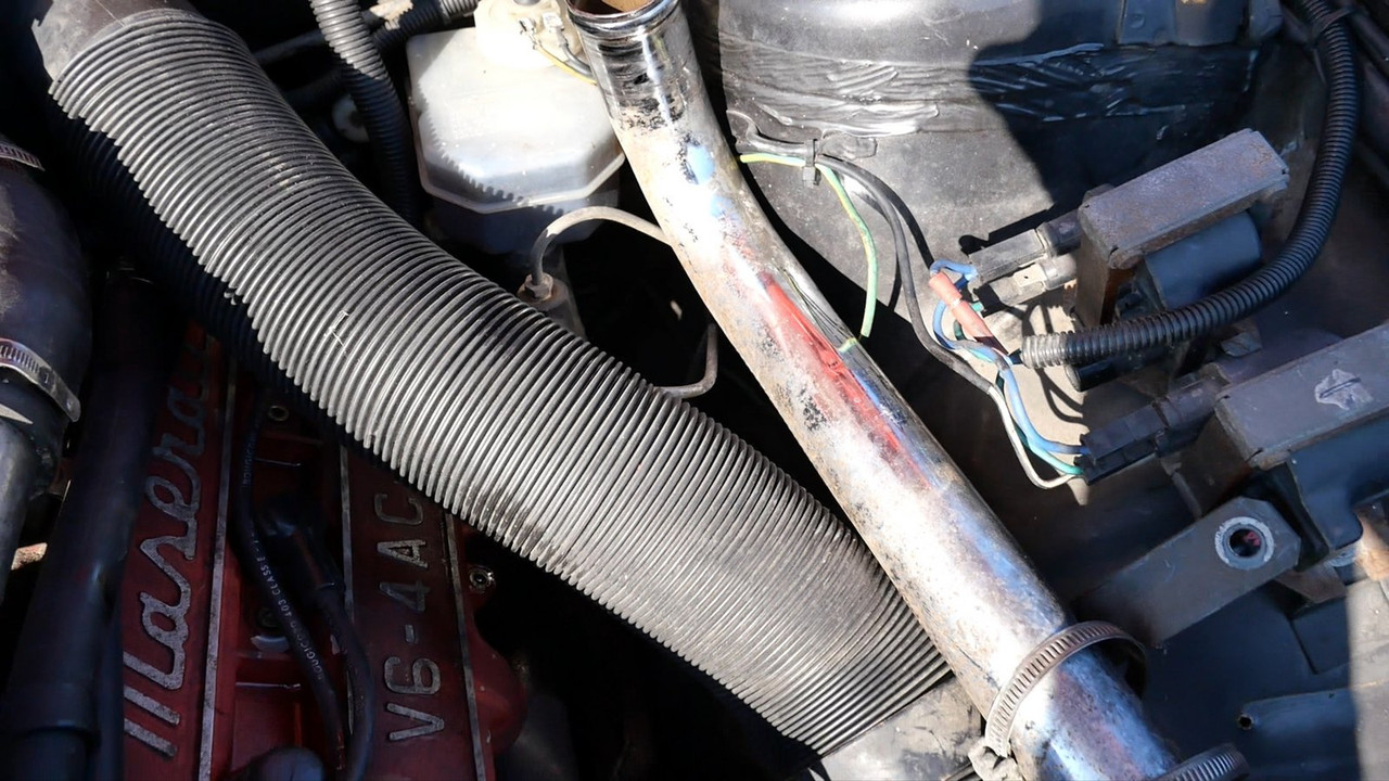

En revanche, côté compartiment moteur, c'est l'inconnu. A ce jour, je ne sais pas si le moteur est libre, ni s'il est capable de tourner. Avant de tenter quoi que ce soit, il va y avoir un certain nombre de précautions de prises, que je mets en œuvre à chaque fois que je redémarre une voiture arrêtée depuis de nombreuses années.

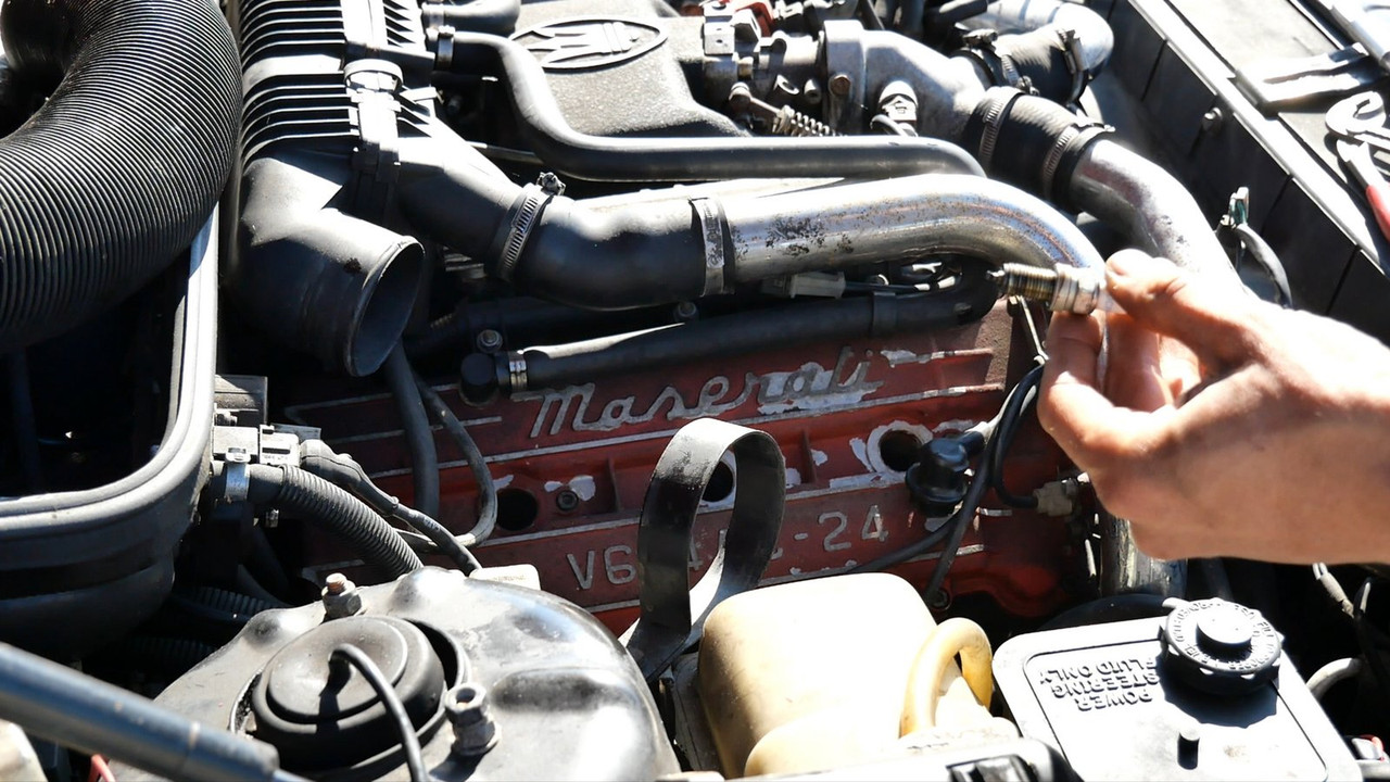

J'ai pris le temps d'avancer un peu aujourd'hui. Globalement les nouvelles sont bonnes. Les 6 bougies ont un aspect identique (trop riche) et 0 corrosion sous le filetage.

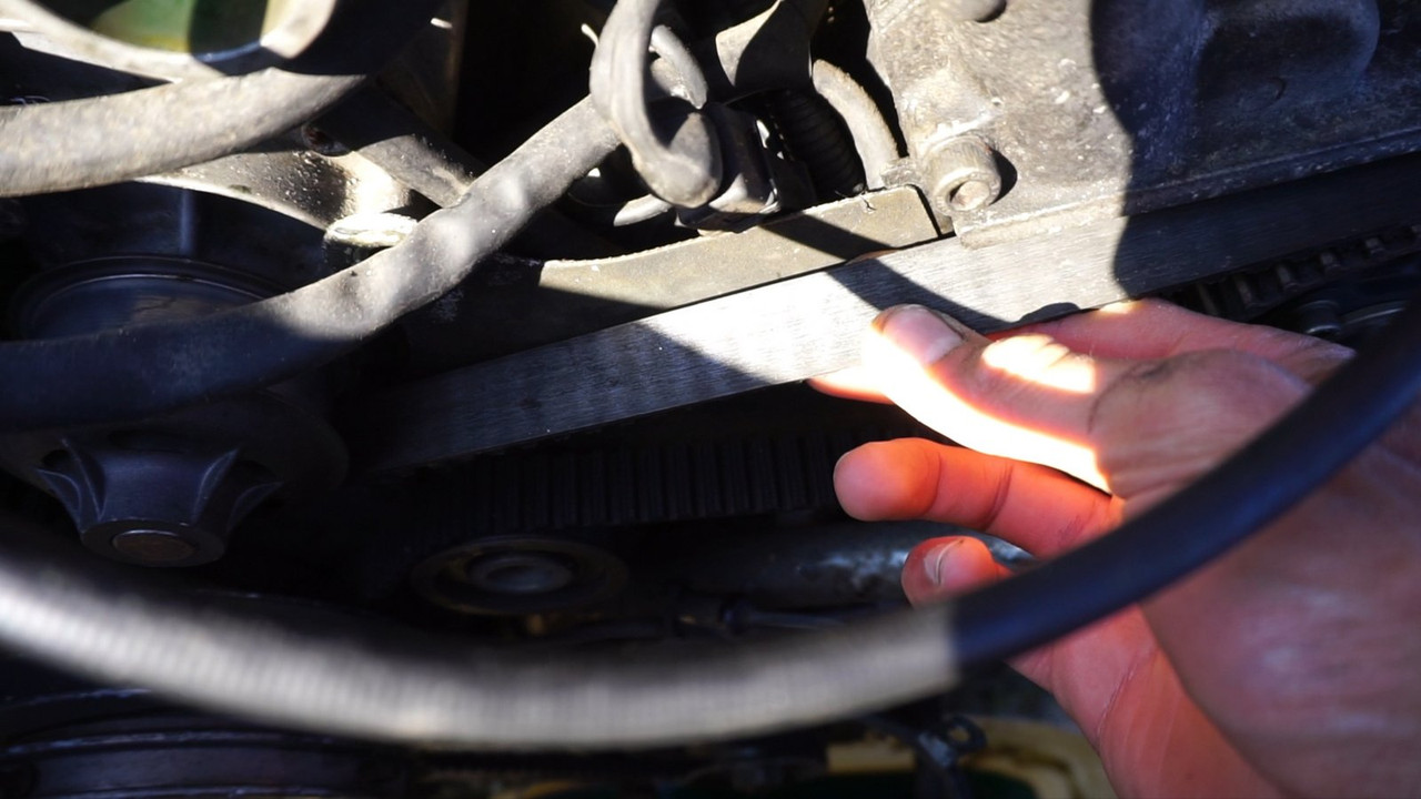

Après avoir versé un peu d'ATF le matin, j'ai déposé le radiateur & le carter de distribution cet après midi pour pouvoir faire tourner le moteur "à la main".
Aucun point dur, juste un cycle de compressions normal. C'est plutôt de bon augure.
La courroie a un aspect "plastique" qui incite à la prudence et je ne tenterai donc pas de faire démarrer le moteur avec celle-ci.
En revanche il est certain que je vais devoir passer un minimum de temps sur la partie électrique car clairement d'autres avant moi sont passés par là et ne semblaient pas tout à fait maîtriser le sujet... ça fait peur !
