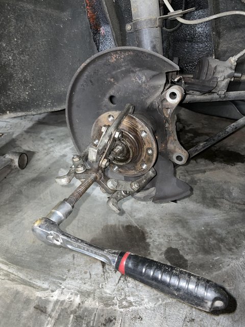

Avant de la démonter j'ai voulu la rendre apte à passer le CT, il m'a donc fallu débloquer un étrier de frein arrière et refaire les roulement avant.

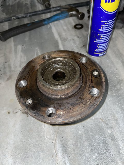

Les roulements avant droits étaient bizarrement rouillés, donc remplacement !

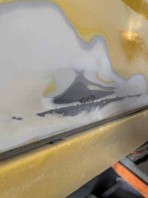

J'ai commencé à décaper la portière passager qui montraient des signes de mauvaises réparations passées..

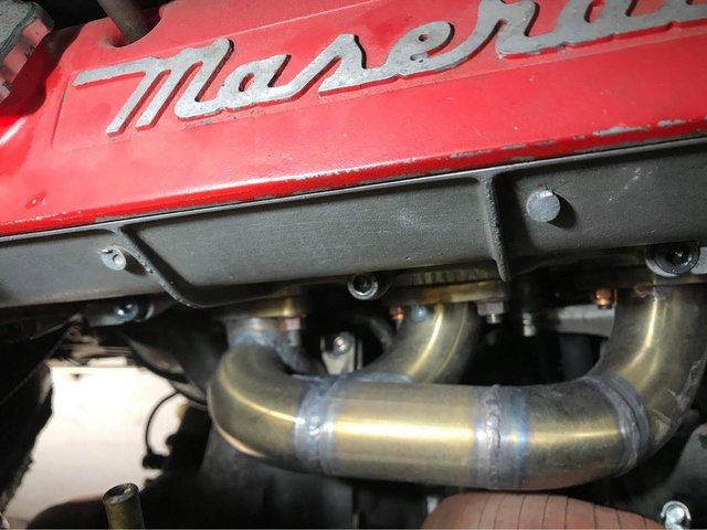

Voilà les fameux collecteurs inox.
Messages : 9012
Re: Restauration de ma Karif

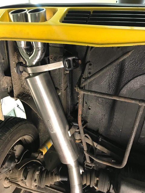

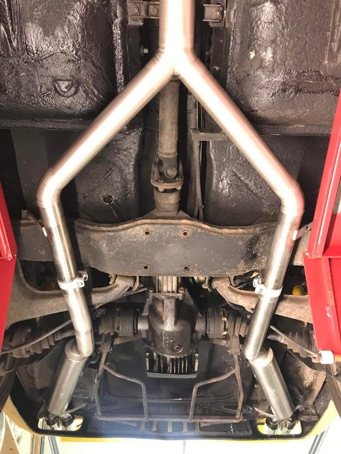

Si je vois bien, ta ligne inox est effectivement custom.
As-tu gardé les cata en sortie de collecteurs (on ne voit pas bien)?
Et sinon, avec un parcours aussi direct et seulement ces résonateurs tubulaires (ou silencieux?) sur l'arrière, la voiture doit bien s'entendre!
Les dessous ont l'air bien propre, apparemment pas de corrosion 8-)

Oui content du résultat car simple et sonorité pas assourdissante donc respectant l'image de la voiture.

- remplacement de la portière passager car si je refais une tôle tout le long que je viendrais souder il y a de gros risques de déformation de la caisse.. donc le ratio temps passé / rentabilité plaide en faveur d'un remplacement de portière.

Et pour la ligne, decata mais je dois faire la modif au calculateur.

C’est quand même très près du sol cette machine, l’échappement au plus bas passe à 5-6 cm !
Ah oui, le blackson peut cacher bcp de choses, ça semblait pourtant pas mal ces dessous...
Pour ta ligne d'échappement, 5-6 cm seulement? :shock:
Sur mon Indy, avec seulement 9 cm c'était quasi impossible de rouler, en entrée/sortie de rampe de garage ça raclait à chaque fois!
Pourtant en faisant une ligne custom et surtout sans silencieux intermédiaires, la ligne aurait pu être plus haute, non?
Et pour passer en décata, comment fais-tu en pratique pour tromper les sondes lambda?

Pour la sonde lambda elle est avant le catalyseur donc théoriquement elle n’est pas trompée.
Cependant je vais devoir faire la modification illustrée dans la revue technique qui permet de faire en sorte que le calculateur soit en mode « décata »
Le professionnel qui m’a créé cette ligne d’échappement l’a mise la plus haute possible.. c’est pas compliqué, je ne passe pas mon téléphone portable dessous sur la tranche de sa largeur !
Je suis passé aujourd’hui dans un parking à étages et ça a touché légèrement en haut d’une montée un peu raide. Sinon c’était good.
L’empattement court compensant ça. Une Indy possède un empattement plus long.

Superbe boulot pour la ligne inox. Très belle et joliment finie.

Franchement le tarif pour du sur mesure était très cool.
Mais il n’était pas tenté de faire une petite série comme je lui ai demandé.

L'échappement est peut-être très bas par un certain affaissement des ressorts de suspension ou des supports ?

Non je pense que c’est lié au châssis de la Karif conçu pour être très bas.
