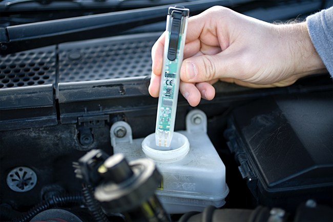

Un autre "GADGET" un testeur de liquide de frein DOT 4 et 5 à vérifier!!!! :o :o

Steph69 a écrit :A quoi cela sert-il JP ?
J'ai lu qu'il faut remplacer le liquide de frein tous les ans sur une auto en Dot 4, tous les 6 mois pour du Dot 5.1.
Stéphane
Ce testeur electronique montre l'état du liquide de frein avec une réaction colorée!!!!!
Valable pour dot 4 et 5.
Il permet de lire le degré d'humidité et la qualité du liquide de frein.....
Un voyant vert indique que le liquide de frein est de moins de 1,5% d'eau, le liquide est donc bon.
Si le voyant est rouge celà indique que le liquide de frein a plus de 3% d'eau et donc le liquide n'est plus bon.
Je n'ai pas encore eu le temps de le tester!!!! :oops: :oops:

Steph69 a écrit :On a testé hier. Et hop, une vidange de liquide de frein à faire sur une 3200 GT ! :lol:
Stéphane
Merci Steph 69......Je t'attends pour m'aider :lol: :lol: :lol:
