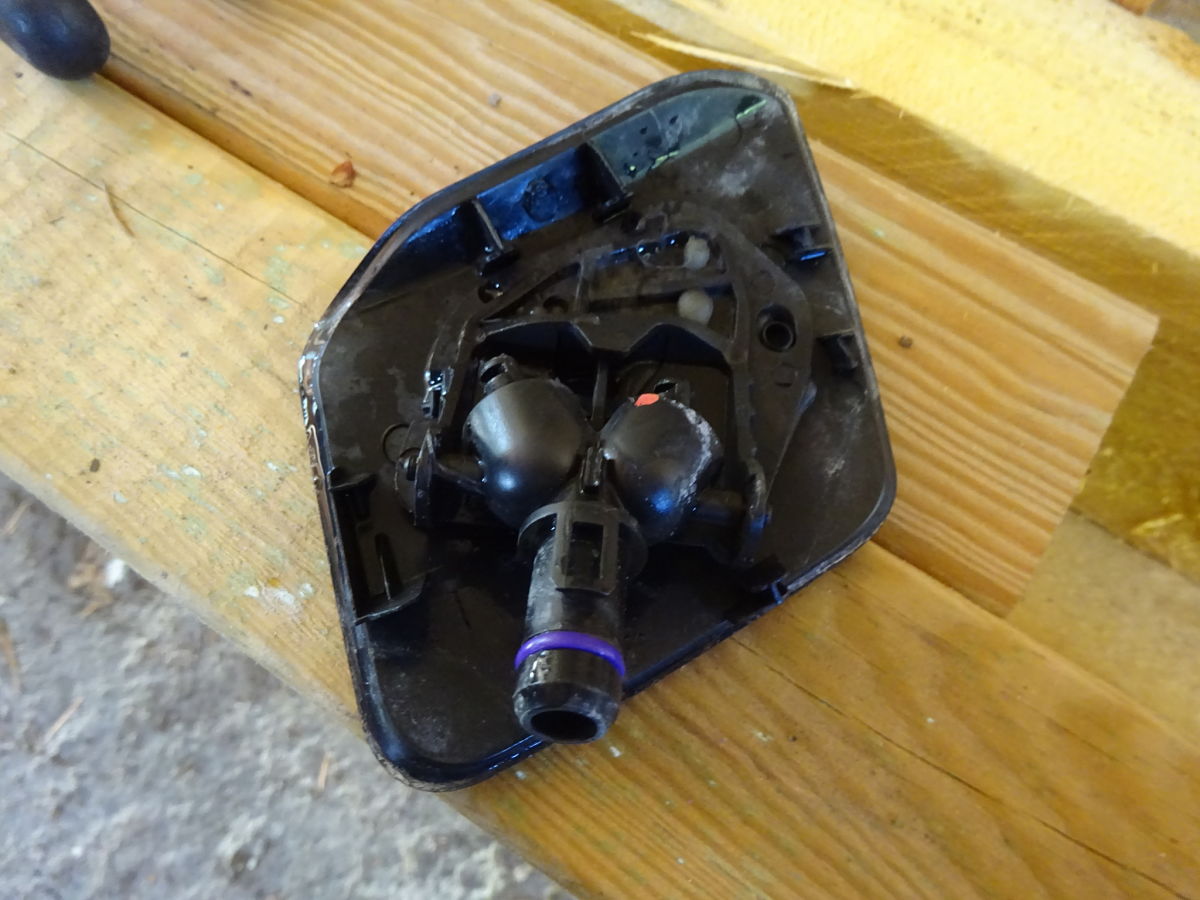

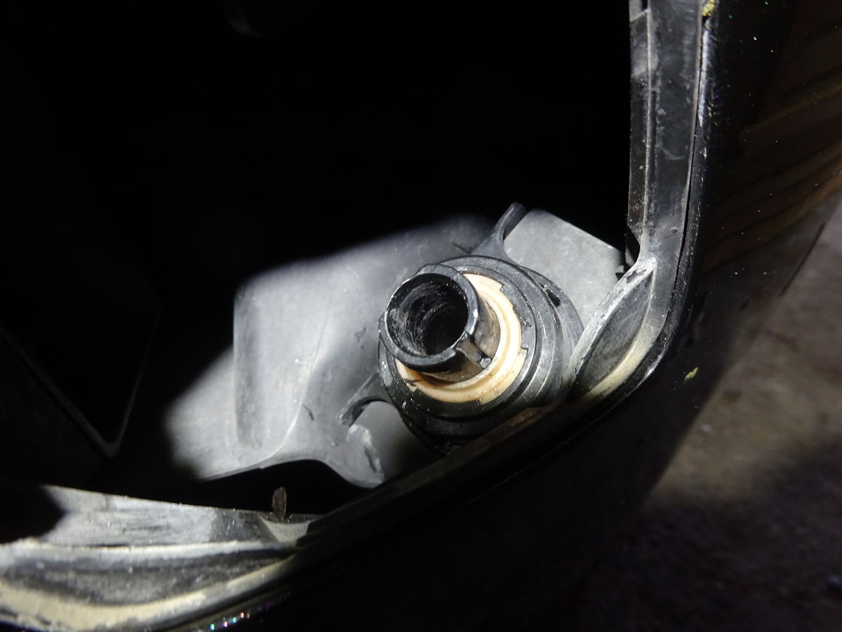

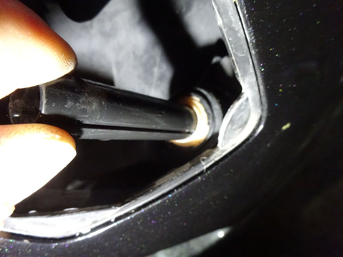

Rentré hier d'une petite balade dans le Var , une demi heure plus tard retour au la voiture pour y récupérer une bricole le collègue me montre une grosse flaque devant la roue AV gauche on regarde c'est du lave glace réservoir vide une autre fois . Ce matin on s'y met on enlève la roue avant je démonte le cache av du passage de roue de l'eau partout dans le par choc je trouve la canalisation qui sert au lave phare toute trempée je démonte partiellement pas de soucis nickel chrome . On remet un peu d'eau on essai les lave phares et là une fontaine sous la voiture surtout coté gauche , en fait tant que n'avais pas touché aux les laves phares c'était bon mais une fois utilisés terminé grosse fuite et donc voilà le coupable le joint jaunâtre n'est pas le joint d'étanchéité vue la rainure de guidage sur le piston
le piston du lave phare plus du tout étanche :evil:
Alors par dessous c'est pas possible d'y accéder car une fois le cache de passage de roue enlevé il y a un radiateur juste devant , et par dessus ça devrait être possible mais il faut tomber le phare et là je cale . Je pense qu'il faut enlever une partie de la calandre aussi mais comment ? et ou trouver ce piston de lave phare pour l'instant je n'ai rien trouvé c'est une Ghibli III de 2013
Si vous avez des idées je prend Merci d'avance

Ils vendent l'ensemble N°9 500 eur Ouch pas donné même avec la réduc ... Faut démonté une partie de l'avant de la voiture phares compris et les pistons sont tenus avec des rivets alu il me semble

Voilà d'où viens la fuite de ses deux pistons pas facile à trouver ,on ne trouve que le kit complet les 2 pistons et les durites qui vont avec pour pratiquement 500 eur :o ils sont fous ou bien .... Ils sont fixés par 2 gros rivet pop alu en plus , et il faut démonter donc la face avant phares compris ainsi que les 2 prises d'air pour y accéder
Il faut savoir que ci ce système ne fonctionne pas ça ne passe pas au contrôle technique , ça m'avait été refusé sur une Vel Satis ça fonctionnait très bien mais il manquait l'obturateur que j'ai donc acheté
Là sur la Ghibli si on s'en sert ça vide le réservoir du lave glace pas top , il n'y a pas de clapet anti retour à la sortie de la pompe ?
Voilà le coupable

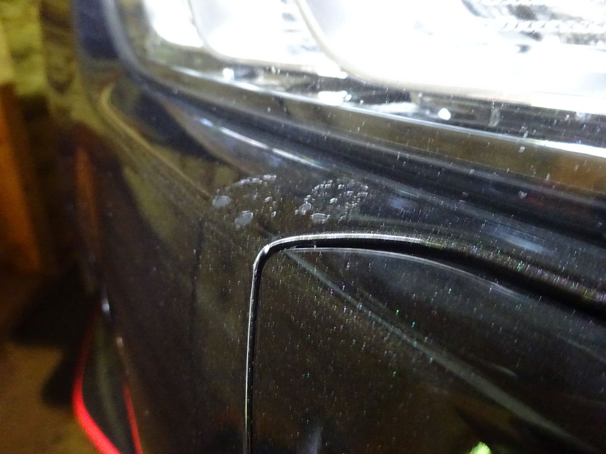

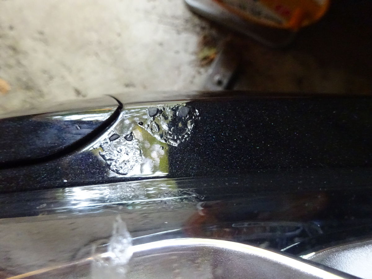

Il y a un truc qui me titille sur le pare choc au niveau du cache ils auraient mis un produit corrosif dans le réservoir que ça me surprendrais pas ?

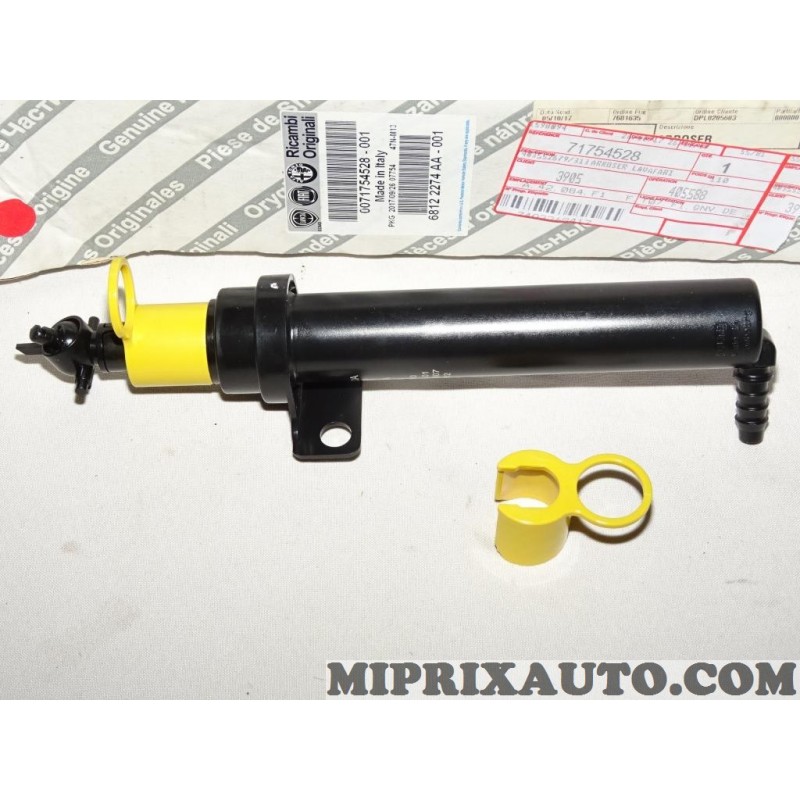

Bon j'ai essayé accéder à ces fameux piston en commençant à démonter par le dessus je voulais tomber les phares aussi j'ai abandonné trop compliqué pour moi , en fait il faut tomber carrément le pare choc car ils sont rivés sur celui ci :twisted:
Par contre en faisant des recherches sur le net j'ai vu qu'on trouvait les mêmes sur des Alpha des Fiat et Lancia pour une centaines d'eur tout de même
gicleur-liquide-lave-glace-lave-phare-projecteur-avant-droit-fiat-alfa-romeo-lancia-original-oem-71754528-pour-alfa-romeo-giulie.jpg
https://www.miprixauto.com/es/fiat-lanc ... iulie.html
Messages : 4846
Re: Fuite importante lave Glace
sushi05 a écrit : Par contre en faisant des recherches sur le net j'ai vu qu'on trouvait les mêmes sur des Alpha des Fiat et Lancia...
Exactement l'esprit Maseratitude. ;)
