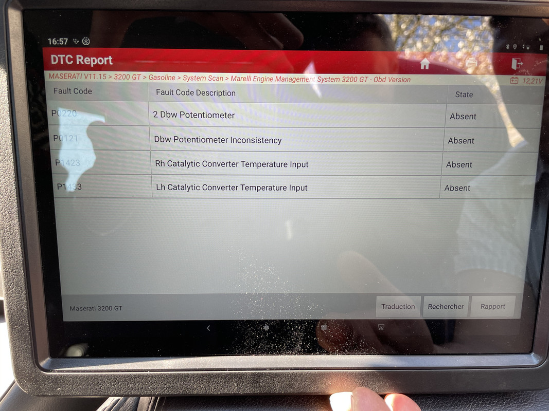

Le soucis arriverons bien vite check engine allumé mode dégradé qui vas bien avec , c’est alors qu’une question ce pose : faire demi tour ou assumer l’achat? ,
La réponse dans ma tête était très claire ! On assume . Me voilà donc sur le chemin du retour à 120 km/max avec en prime une petite amande pour non attestation...
A première vue le boîtier papillon couplé avec potentiomètre d’accélérateur serais le principal problème , pourtant boîtier renouvelé récemment .

Je suppose que tu l'as essayée avant de partir... Aucun signe avant coureur? Ca peut être une connerie due au manque d'utilisation
récent, encrassement de cosses... Bon tu nous diras dès que tu auras checké...

Pour le limp mode (c'est bien cela ce que tu as eu, un fonctionnement en mode sécurité, pas plus de 3000rpm?), commence par faire un préapprentissage du potentiomètre de la pédale, ça prend 2 minutes, et ne demande aucun outil.
Ca peut être suffisant.
Pour le volant, ça se répare très facilement, il y a un tuto sur le forum, on décolle et on recolle. Aucune difficulté. ;)
Je vais essayer cette après-midi, mais le voyant défaut s’allume direct , donc je ne sais pas encore si ça vas marcher

Jolie grand mère. ;)
J'avais encore jamais vu tous ces codes ?
Comme déjà dit, on dirait bien que le potentiomètre d'accélérateur est fatigué...
Quel conseille pour le potentiomètre ? J’ai entendu parler d’un système sans contact comme le boîtier papillon

Commence par faire un reset et pourquoi pas le nettoyer correctement au nettoyant contact.
Avant de le changer.
Ca ne coute rien, et le pire qu'il puisse arriver est que rien ne change à ton problème. ;)
