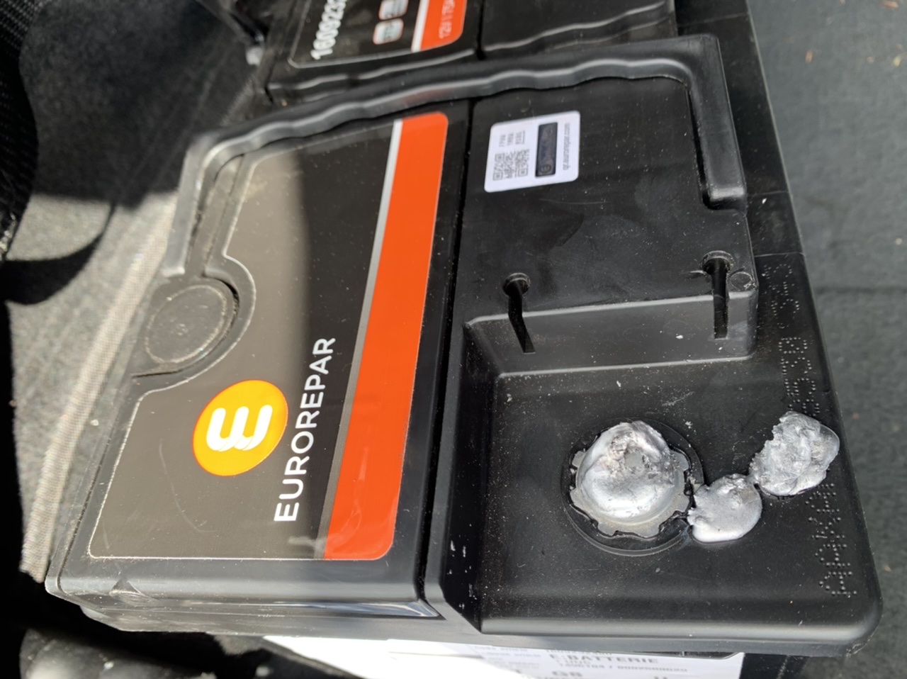

Re: [Maserati 3200 GTA ] Batterie
Mais j ai retrouvé une photo de la batterie (neuve) 2 semaines et 500 km...

Alimenter une 3200 ou se suicider, elle a choisi.
N'empêche tu as eu du bol ce jour là, ça aurait pu t'arriver à 250km.
Pour en revenir au problème, à priori, c'est plutôt intermittent, une fois ça marche, une fois pas, faut voir si la batterie est vraiment en cause...
Trois autres sources de problème équivalent, testé par votre serviteur :
1. Démarrage impossible lors des 20 ans, après le diner au schloss. Ce n'était pas la batterie, tout allait bien, pas d'erreur et la voiture n'a voulu démarrer qu'après avoir fait une réinitialisation du potentiomètre d'accélérateur (aucune idée du pourquoi, mais bon...)
2. Au maserati day, le soir elle ne démarre pas, le lendemain matin non plus, je trifouille divers cables, appuie bien sur les plots de la batterie et elle redémarre. 200km plus tard, impossible de la relancer après un arrêt brutal (ok, le troisième
) sur la bande d'arrêt d'urgence, le tout étant causé par un faux contact dans le capteur de vilebrequin. Ca doit pouvoir se vérifier facilement, d'abord en le bougeant un peu pendant le démarrage pour voir si ça se lance, ou avec un multimètre pour voir si l'impulsion se fait.
