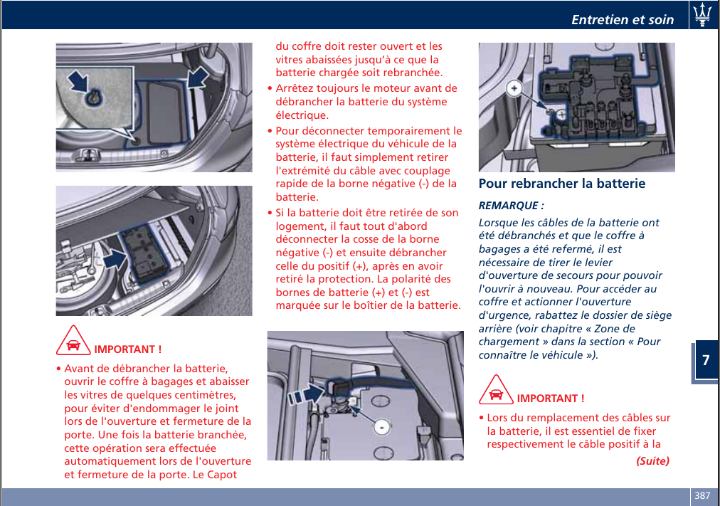

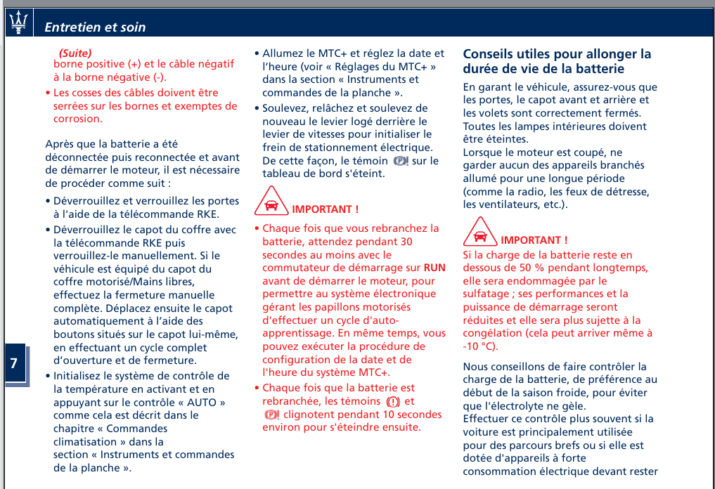

Bonjour à tous, je suis nouveau sur le forum, j'ai récemment acheté une ghibli diesel pour mes trajets professionnels, et je suis déjà confronté à quelques petits soucis électroniques...
D'abord sur autoroute, voyant adblue qui m'alerte sur le niveau et déclenchement du voyant moteur... Le moteur tourne comme une horloge, 0 fumée, pas de ratés, bref ras. Je la passe à la valise qui m'indique que la viscosité de l'huile déclenche le capteur... Je change l'huile et le filtre avec du top, le voyant s'éteint pour 200km et se rallume.... Check up viscosité huile et batterie relativement faible. Ce matin, sur une route de qualité moyenne, un trou et le voyant de l airbag passager déconnecté s'allume à son tour...
Je viens d'aller acheter une batterie spécifique et je l'installe ce soir.... Deux options prendre le risque de perdre les données sans pontage ou perdre les données et peut être réinitialiser ces vilains voyant... Un connaisseur pourrait il me conseiller ou dois je passer directement à l'étape où j'installe les guirlandes sur la carrosserie ?
Merci d'avance pour votre aide...

Amha, tu ne vas rien perdre d'irrécupérable en déconnectant complètement la tension pour ton changement de batterie.
Il y a quelques procédures pour remettre à niveau certains mécanismes (genre code autoradio, vitres électriques, etc.) mais c'est en général assez simple à faire.
D'expérience, c'est mieux que de risquer une mauvaise manip électrique en gardant la batterie d'origine pontée lors du changement...
Tes symptômes pourraient effectivement bien être le signe d'une batterie déchargée.

Merci beaucoup pour ta réponse, donc tu penses que je peux me lancer sans pontage, je vais tenter ma chance... Je pense néanmoins m'offrir une valise pour pouvoir gérer moi même les embrouilles relativement fréquentes en terme d'électronique, si d'aventure quelqu'un pouvait me conseiller... J'ai appelé en concession à Reims et est le parcours du combattant ne serait ce que pour avoir un filtre à huile... Ça me change de mon allemande.... Mais ce charme vaut bien quelques déconvenues....

Alors ça c'est royal comme infos, un immense merci, je m'y colle demain, je ne manquerai pas d'ajouter quelques photos de façon à pouvoir à mon tour aider les prochains qui auront affaire à ce genre de petits soucis.... Reste plus qu'à régler les pépins de voyants après ça... Merci encore !

Bonsoir chers maseratistes, alors compte rendu de l'opération entretien du week end... Vidange complète, tous les filtres, batterie changée, histoire d'écarter quelques pistes quant à mes voyants allumés.
