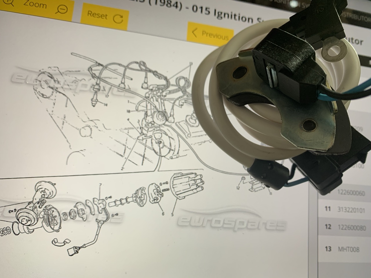

Oui.Biturbo carbu 1iere serie.Une bobine mais pas de vis platinees/condensateur.Les pulses aux bougies est donné par un module magnetique (Effet Hall) dans le distributeur.J'ai bien du courant sur les 6 bougies.Les modules emetteur/recepteur sont neufs.Je me penche donc vers la valve soleinode du MABC.Je ne sais pas exactement ce qu'elle fait...Maintenant,apres conversation avec le mecanicien,en atmospherique,le moteur tourne bien mais des qu'il rebranche les turbos,les bougies s'encrasses.Les jeux de soupapes sont corectes mais les compressions a chaud sont faible (5bar)........................Autre "detail",au point d'avance a l'allumage prescrit (7°),le moteur s'arrete ou ne redemare pas.Avec lampe strobo,le moteur tourne a 55° d'avance(!),chose impensable.....Distributeur mal calé?

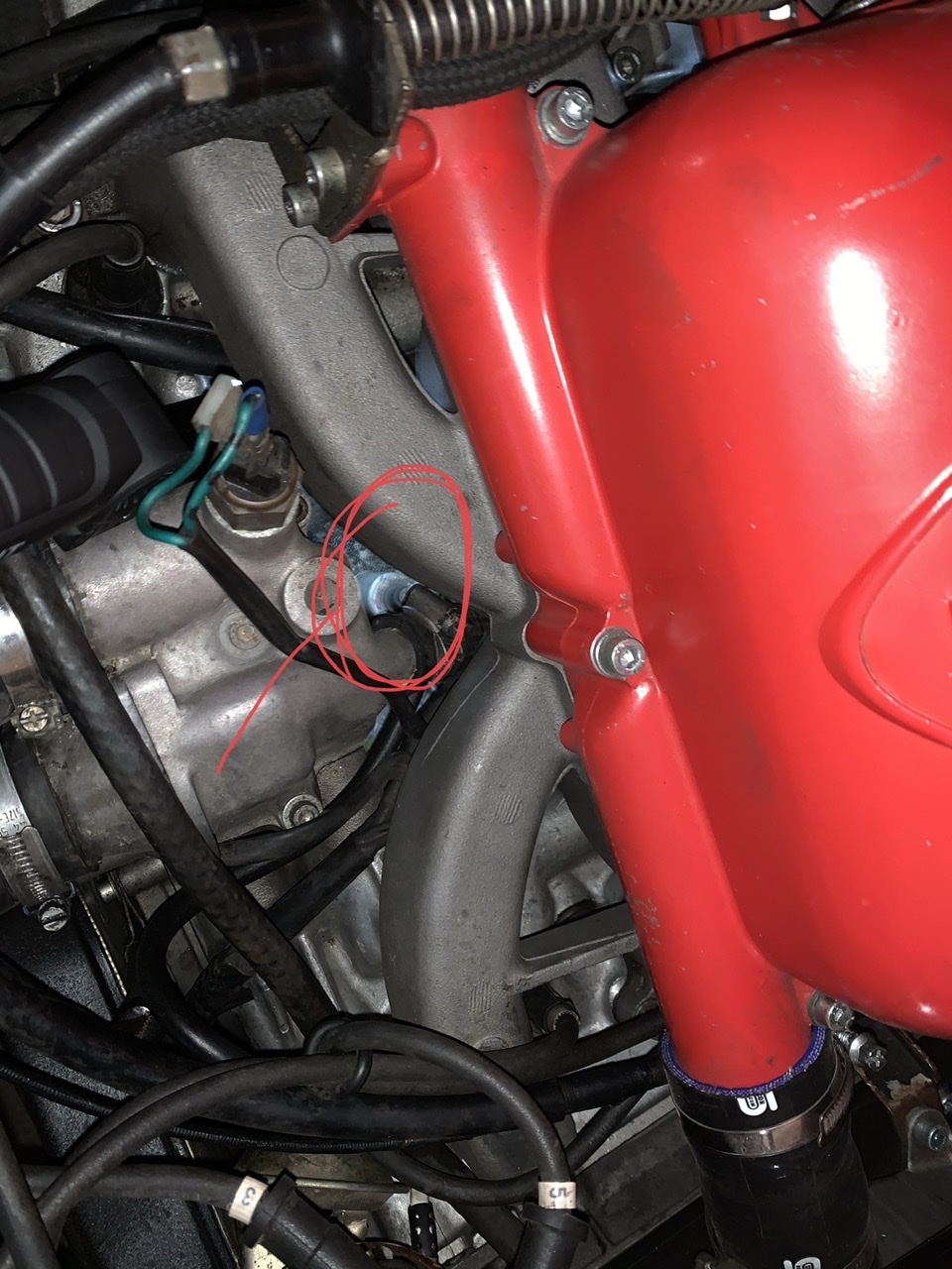

Oui, regarde fils sur là solénoïde. Elle gère la surcharge boost. Je ne vois pas comment elle pourrait agir sur 3 cylindres.

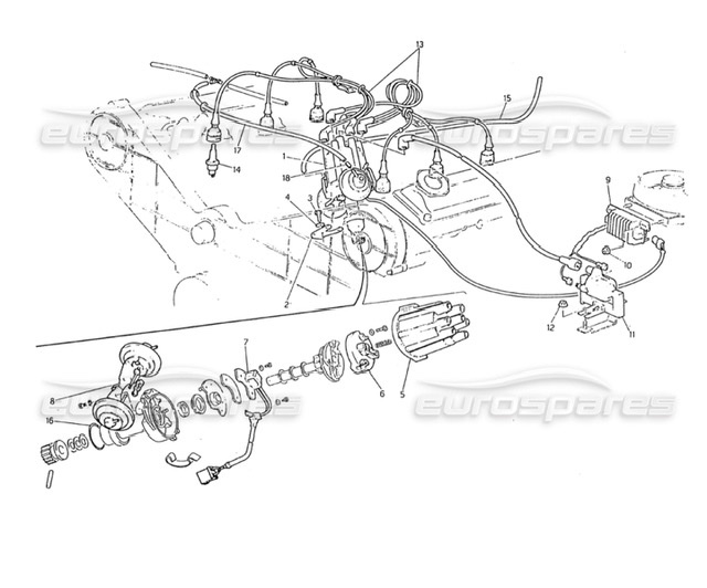

Je ne voulais pas dire vis platines mais la pièce 7 dans l allumeur. Si quand elle est à chaud, l allumage ne se fait pas bien, qu est ce qui peut dysfonctionner dans l allumage, si ce n est pas le doigt, pas le câble, pas la bobine, pas les bougies?
[attachment=0]486A8602-8AC5-4ACF-84F5-6555580F5ACB.jpeg[/attachment]

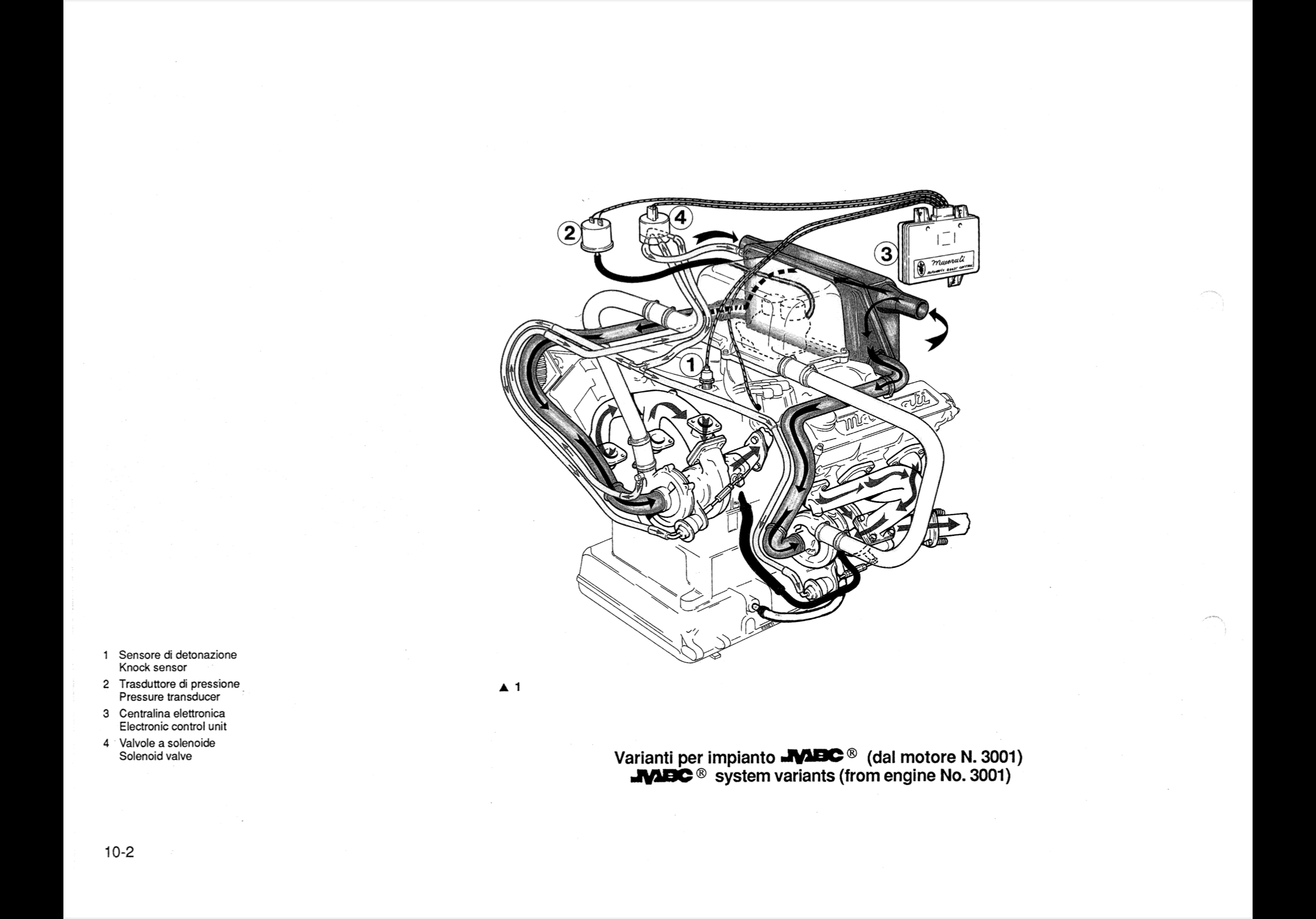

Merci Konimino.Au niveau allumage,tout est neuf.J'ai lu le tres interessant article sur le boost control MABC...2 choses me chagrines,1) les 2 valves de boost et 2) le micro phonique dont le mecano n'a pas vu l'existence,ce matin....
