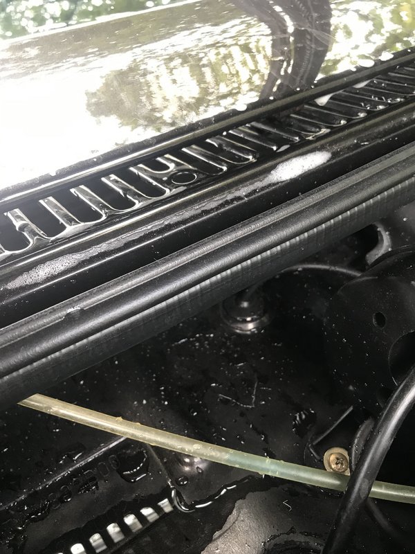

Il y a qq chose qui m'échappe quand au design de l' évacuation de l'eau de pluie ou de lavage venant du pare- brise et du capot.

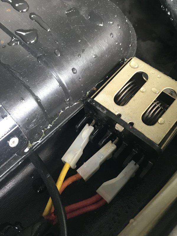

1) l'eau s'écoulant du pare brise rentre partiellement dans les ouilles de requin mais en fonction des débits, si une partie d'eau va au-delà, elle rentre dans la rigole parallèle au pare-brise avant de rejoindre les rigoles à droit et gauche du compartiment moteur périphérie du compartiment moteur (ca c'est parfait). Celle passant donc par les ouilles atterrit dans le réceptacle plastic ou se trouve cette sorte de réservoir en plastique QUI SERT A QUOI ?? Bizarremnt ce réceptacle évacue l'eau e.a via des trous et elle tombe quasiment sur l'échappement ?? De plus dans ce réceptacle, il y a aussi des fils et des connecteurs et tt ce petit monde peut se voir mouiller lorsqu'il pleut (voiture à l'arrêt) ou lors d'un lavage ?? C'est quoi ce bienz ??
Voir photos.

et il sert à quoi cette sorte de réservoir en plastique (sur ma seconde photo ci-dessus)

C'est étonnant, cette piece qui ressemble à un réservoir s'appelle " Water Shield, réf 312520510" Un "Pare-eau" ...
Non le réservoir de lave-glace est un l'avant gauche, quasi dans le passage de roue.
