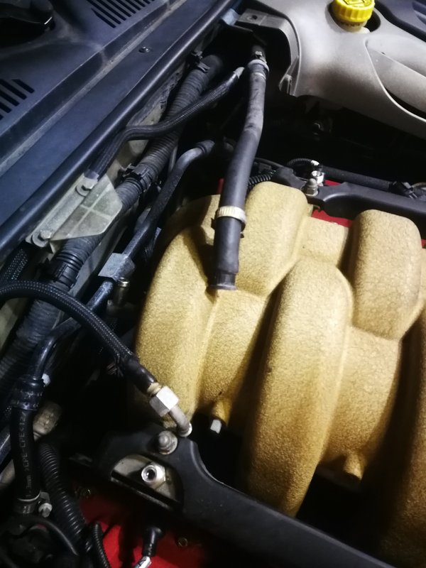

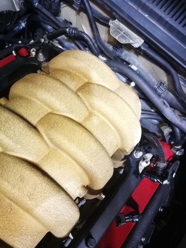

On commence par couper la batterie, ne sait-on jamais et puis on débranche les fiches des injecteurs (suffit de pousser sur la barre métallique et tirer).
On dévisse les deux arrivées d'essence.
Ca va pisser un peu, mais rien de bien grâve.

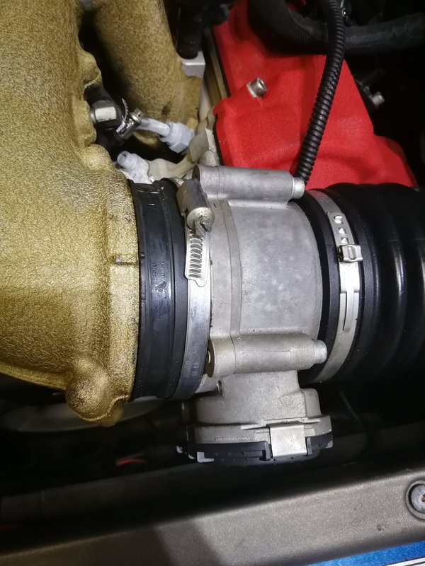

On défait l'arrivée d'air provenant du filtre à air en déserrant le collier.
Ensuite, on s'occupe de la durite d'assistance au freinage.
De celle de la pompe à vide.
Et d'une autre qui doit servir à la pollution.
Impossible des tromper au remontage, elles arrivent à des endroits très différents.
Une durite passant sous le plenum y est attachée, c'est le moment de défaire la vis qui la maintient (tête à 6 pan).

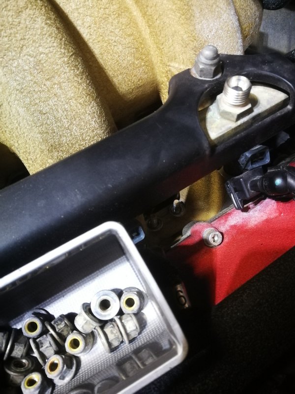

Après cela, je vous conseille de démonter les rampes d'injecteur, la suite en sera plus facile, mais je n'y ai pas pensé, je me suis donc directement attaqué au démontage du plenum proprement dit.
Rien de très compliqué, il tient avec 16 écrous de 10. L'accès est aisé mais il faut faire attention de ne pas les laisser tomber dans le V, un aimant est bienvenu.
Une fois les 16 écrous retiré, vous pouvez soulever le plenum, et déclipser la durite qui est maintenue par deux colliers.

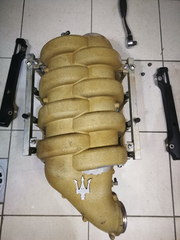

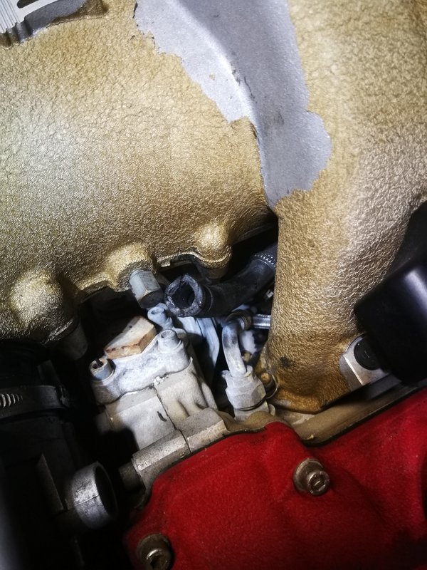

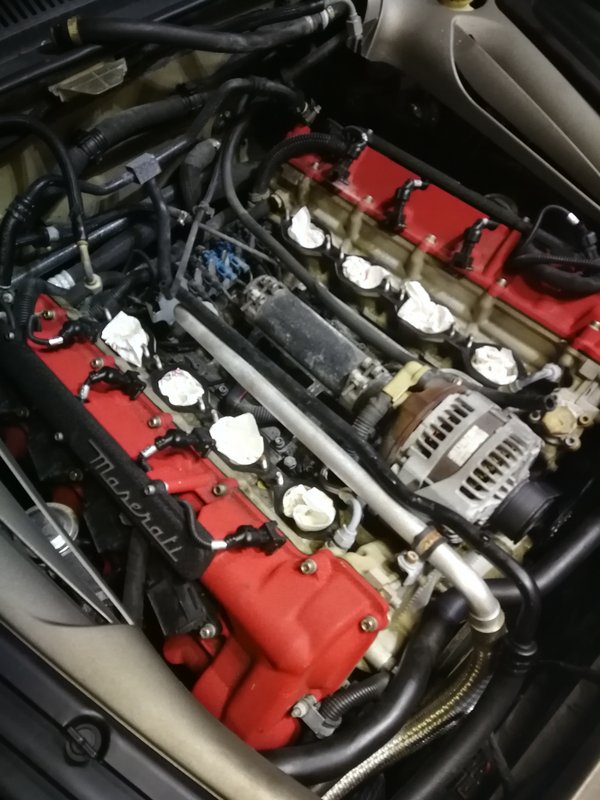

Voilà la bête, le moteur lui est éventré, on voit bien l'alternateur, plutôt facile d'accès en fait.
Par sécurité, je vous invite à boucher les 8 entrées qui ne demandent qu'à avaler on ne sait quoi.

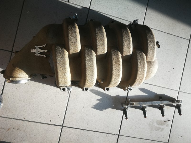

Dans mon cas, les rampes d'injection étaient toujours attachées.
Il suffit de déviser les deux têtes d'écrou, ça libère le cache, puis les 2 autres écrous sous le cache.
Les injecteurs se déboitent en tirant vers le haut toute la rampe.
Ils ont l'air propre.

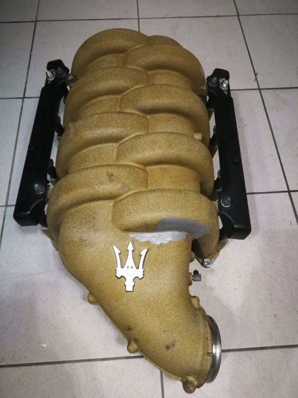

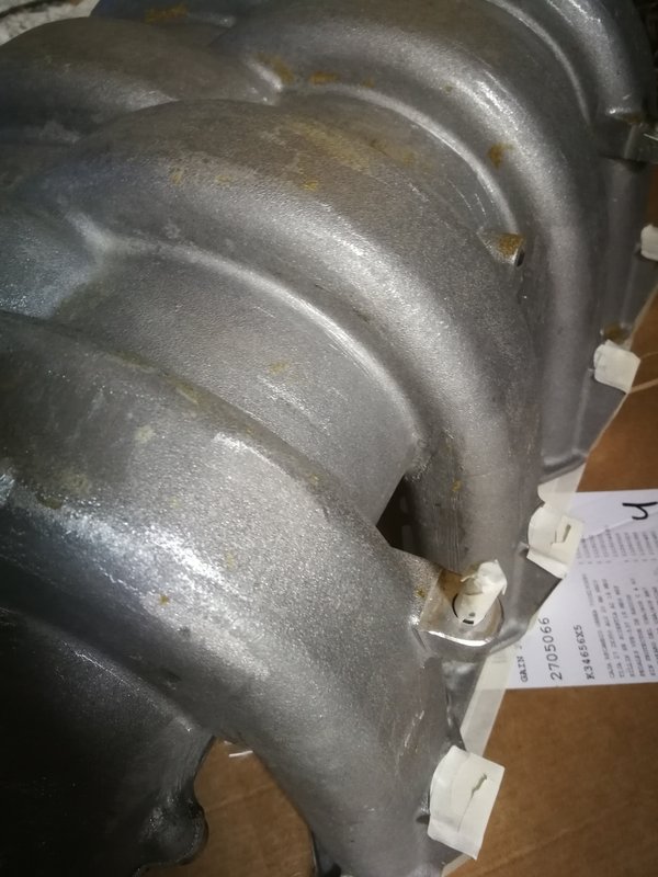

Vu que l'on est curieux (et pour faciliter le décapage) j'ai ouvert le plenum, c'est plutôt pas mal fait à l'intérieur.
En comparaison, celui de la 3200.

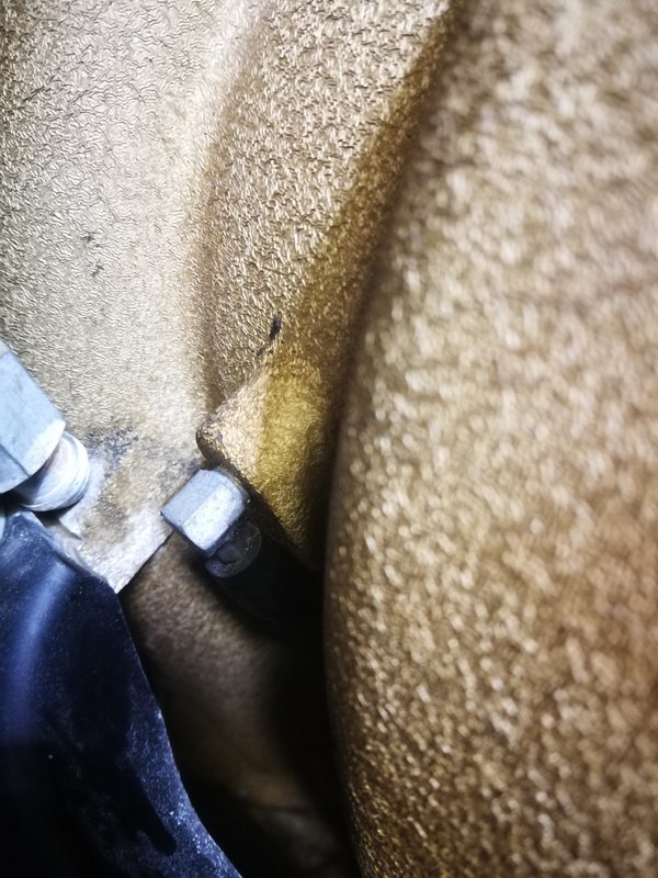

On vaporise le décapant, on laisse agir 20 minutes et on gratte.
Après 2 ou 3 passages, quasiment tout est parti. Il est peut-être possible de peindre directement sans passer par cette étape, mais j'ai préféré ne pas prendre de risque vu que mon ancienne peinture s'écaillait.
Une fois tout bien propre, on va masque ce qui ne doit pas être recouvert par la peinture, les diverses sorties, les parties près des injecteurs, le trident...

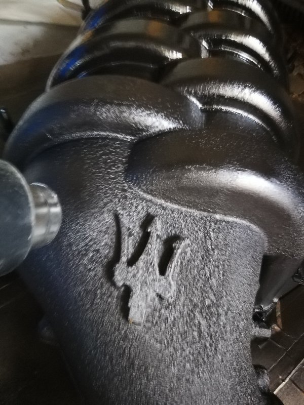

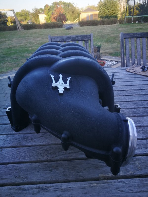

Il est maintenant temps d'appliquer la peinture.

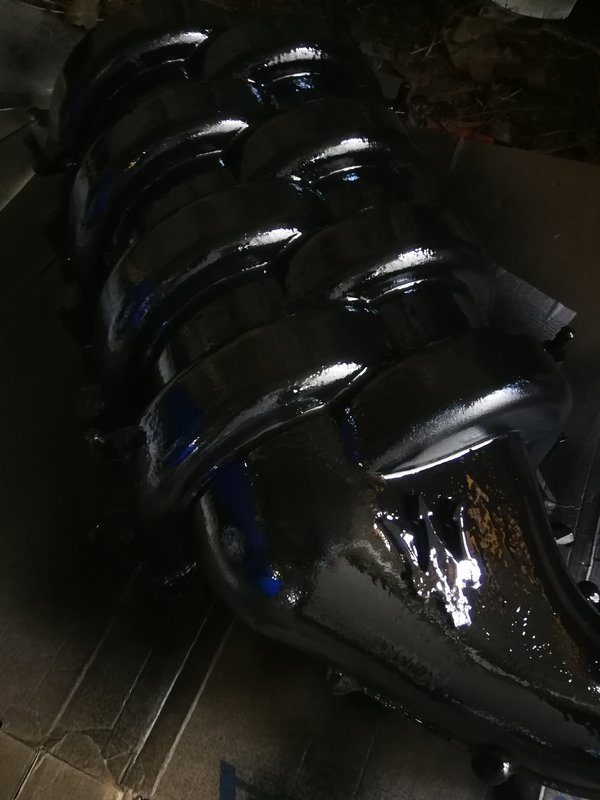

3 couches, à 5 minutes d'intervalle, parait qu'il faut avoir la main lourde, et croiser les couches (vertical, horizontal puis en diagonal)
Le résultat ne semble pas glorieux mais c'est normal.
Ensuite, soit on met au four (j"ai pas assez grand) soit on laisse sécher puis on réinstalle au risque de ne pas avoir un effet prononcé, soit on aide avec un pistolet à air chaud.
J'ai choisi cette troisième option.
Vous en aurez bien pour 30 à 40 minutes, mais le résultat est plaisant.

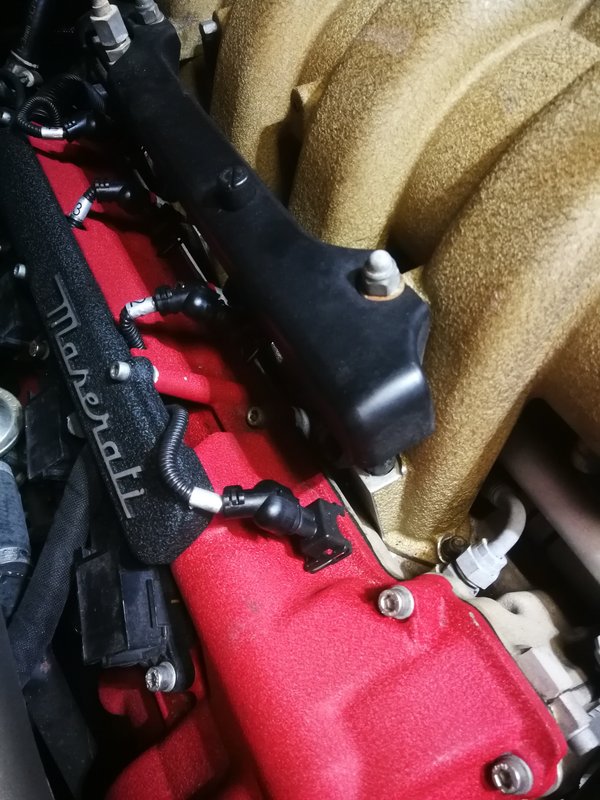

Cette fois, je laisse les rampes à injection pour la fin.
On place le plenum (en enlevant ce qui obstruait les entrées) après avoir vérifié l'état des deux joints sous le plenum et on reconnecte les durites en sens inverse.
Il faut maintenant remettre les 16 écrous en place.
A mon avis, aimant indispensable, il permet de poser l'écrou et le sécuriser en faisant le premier tour.
On peut maintenant remettre les rampes d'injecteurs et tout rebrancher. Ne pas oublier de resserrer le collier au niveau de l'arrivée d'air.
