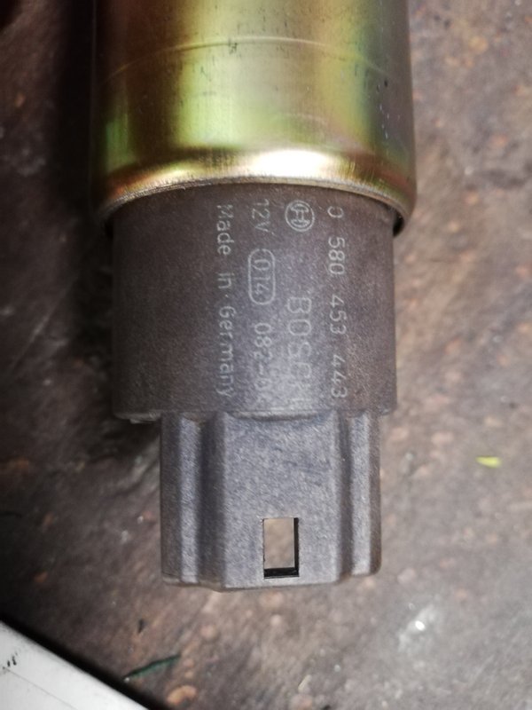

Les pompes d'origine sont disponibles référence Bosch 0 580 453 443 (une centaine d'euros les deux).
Et elles se changent sans remplacer tout le morceau.

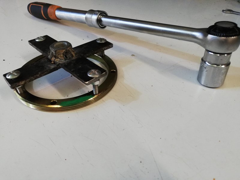

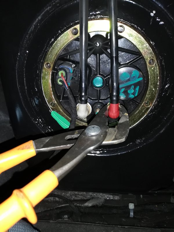

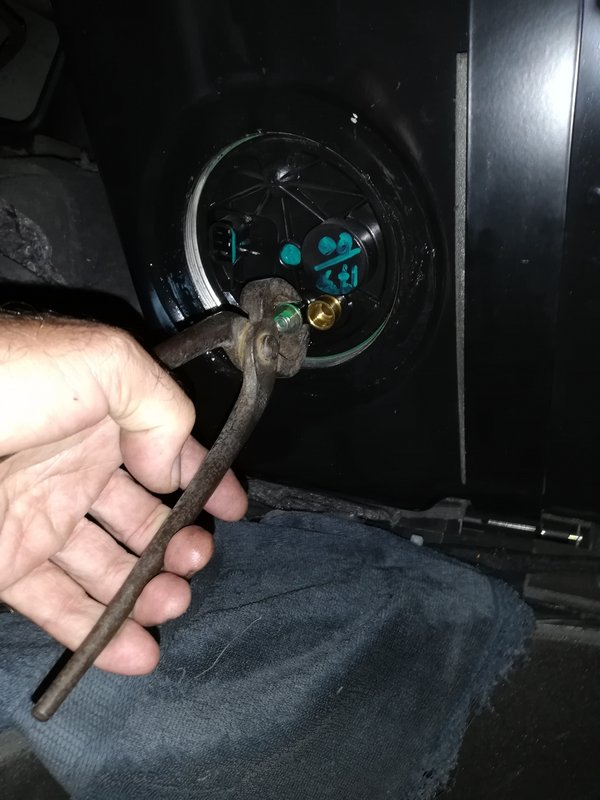

En premier il va falloir se fabriquer l'outil Maserati maison. Poste à souder fil fourré Lidl... :D
J'ai lu sur un forum Anglais qu'il était possible de démonter avec 2 vis dans les trous et un grand tournevis, mais je pense que le mec qui a écrit ça ne l'a pas fait lui même... C'est serré à 10 mkg... :roll:

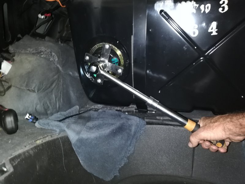

On démonte les deux tuyaux d'essence. Un écrou, une plaque, et on tire doucement avec une pince.
Ensuite on peut dévisser le gros écrou rond.
On tire pour décoller le joint.
On manoeuvre un bon moment et l'ensemble pompe sort du réservoir.

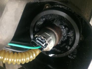

Lu sur un forum Anglais : Il arriverait que le caoutchouc qui tient la pompe soit détruit (encore un coup des Anglais, il a fondu comme Jeanne... j'ai rien dit... :arrow: :mrgreen: ). J'ai lu voir Lancia Delta pour se dépanner (sans vérification).

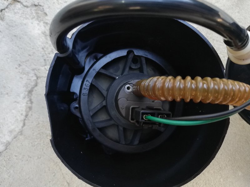

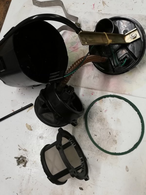

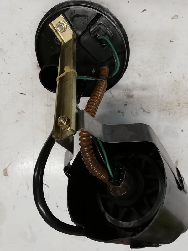

Et on ouvre tout... :o
BIEN REPERER LES POSITIONS AVANT DEMONTAGE

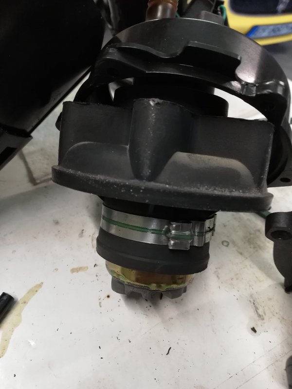

La pompe avec le préfiltre est clipsée au fond de la boite noire. Il suffit de tirer.
Un tournevis pour faire sauter le collier (qui se remet à la pince).
Reste le plus pénible, débrancher le tuyau plastique thermoformé sur la pompe.
Encore une fois, un mec aurait dit que ça sort tout seul avec un tournevis, et bien que dalle, ça c'est fini à la perceuse. :shock:
Casser l'embout de la pompe. On s'en fout, on la change !...
Avec des forets successifs de 4 à 9 (pas plus sinon tuyau percé) percer le bout de plastique qui reste dans le tuyau. Le clapet antiretour (le truc jaune avec une bille dedans et un petit ressort) va vous faire ch..., bon courage... on y arrive... :P
C'est fini, plus qu'à remonter en sens inverse.
Sauf que : impossible de remboiter à fond la pompe dans le tuyau. Deux collerettes de rentrées sur trois, j'ai mis un joli collier de 12.
Bien graisser et contrôler que le grand joint est bien en place quand on serre. Je suis revenu sur les marques vertes d'origine.
10 fois le contact pour remplir le bazar et vrouuummmmm.... :mrgreen: :P :P

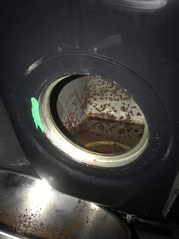

Quand on voit l'intérieur du réservoir tout en ferraille, effectivement il vaut mieux laisser le plein pendant une immobilisation...
Le mien est nickel, mais c'est pas le cas tout le temps... :o

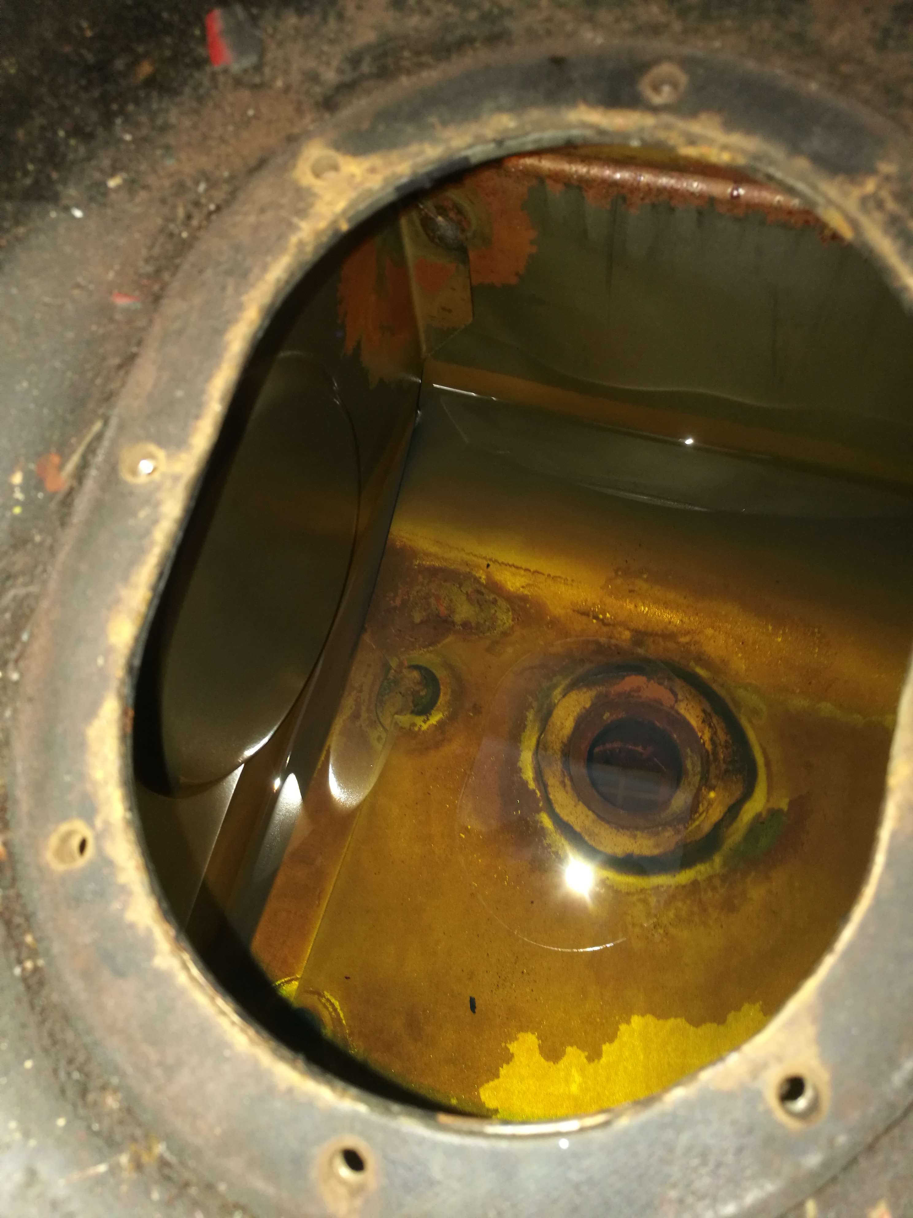

Quand on laisse le réservoir plein pendant une immobilisation, ça aide effectivement à ralentir la corrosion.
Mais malheureusement c'est souvent insuffisant pour les anciennes à cause des tôles pas suffisamment traitées et de l'action perfide de l'alcool aujourd'hui présent dans l'essence.
Même le SP 98 contient jusqu'à 5% d'éthanol, qui va absorber la vapeur d'eau de l'air et conduire à une lente attaque des parois.
Ci-dessous le réservoir d'une classique de 1964, en état encore pas trop mal:
Et si on laisse le réservoir plein de SP 98 trop longtemps, l'essence se dégrade, ce qui conduit à des pbs d'allumage...
La solution: ne pas laisser immobilisés ces véhicules et les faire rouler :D

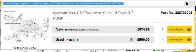

J'ai oublié de préciser que si j'ai fait ce sujet, c'est surtout pour nous éviter (en cas de besoin) de payer 500 £ HT sans le port, le morceau complet d'occasion... :shock: Je ne pense pas qu'on trouve en neuf... :roll: :
