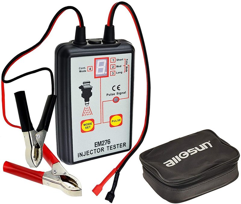

Il me semble que les injecteurs peuvent griller si on laisse trop longtemps le 12v.
Du coup le boîtier trouvé par Gemini qui n’envoie que des impulsions peut être utile. Je l’ai déjà acheté. Et je suis même allé chercher un connecteur d’injecteur à la casse pour que ça soit plus pratique... :D
https://www.amazon.co.uk/all-sun-Inject ... NN7CKVS94J

Comme le temps de ce week end est tout pourri, nettoyage des injecteurs de ma 3200GT méthode MASERALFA.
Avec en plus le boitier de Gemini branché sur un connecteur d'injecteur Bosch récupéré chez mon copain "le vieux garagiste" diéséliste, électricien auto (des métiers qui n'existent presque plus...). A la casse, c'était finalement plus compliqué, le temps qu'ils réfléchissent à ce que je voulais... :twisted:
Vous savez qu'il a le même prénom que moi ?, OK on s'en fout... :mrgreen: :
Alimentation en continu des injecteurs (réglage 4), compresseur d'air réglé à 3 bars, au premier coup de WD40 puis soufflette, il me semble que certains injecteurs crachent un jet... :? Au bout du troisième coup, un joli brouillard.
Un tout petit peu de graisse sur les joints pour tout remboiter (même pas changé on dirait qu'ils sont neufs).
Pour le temps que ça prend (2h vraiment tranquille), je pense que ça vaut vraiment le coup. ;)
