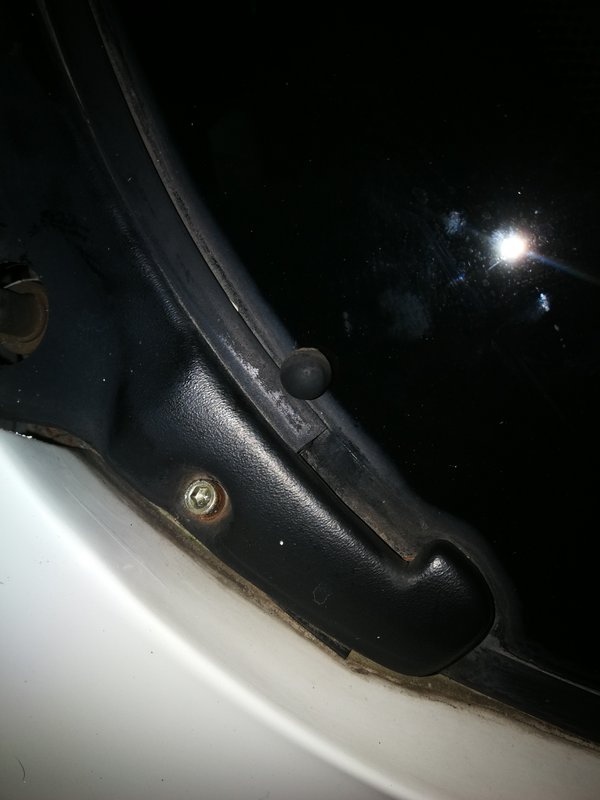

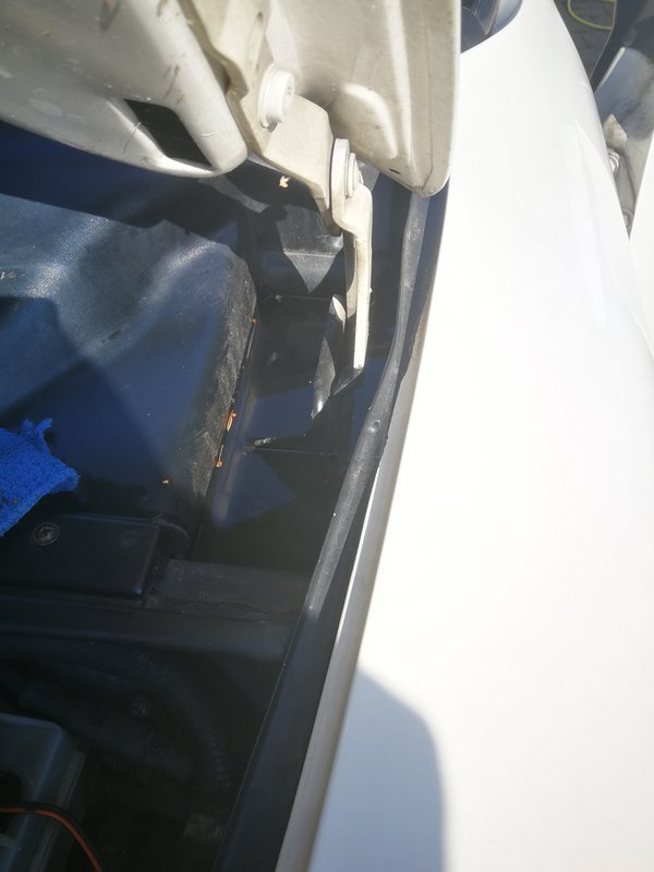

Bon, toujours est-il qu'ensuite, j'en profite pour vérifier les niveaux (probablement deux heures après le passage aux grandes eaux), j'ouvre donc le capot et je m'étonne de voir de l'eau qui stagne au niveau des attaches du capot.
Quand je dis de l'eau, c'est une quantité très importante, de chaque coté, ça m'a pris un temps conséquent pour l'évacuer en faisant éponge avec une grande microfibre, probablement plus d'un litre, de chaque coté.
Pour illustrer :shock:
Les deux cotés ne communiquent pas, j'ai d'abord "vidangé" le coté gauche, le niveau du droit n'a pas bougé.
Je doute fortement que ce soit normal, il y a probablement une évacuation qui est bouchée. J'espère en tout cas, savoir que tant d'eau peu stagner à cet endroit n'est pas rassurant. :?

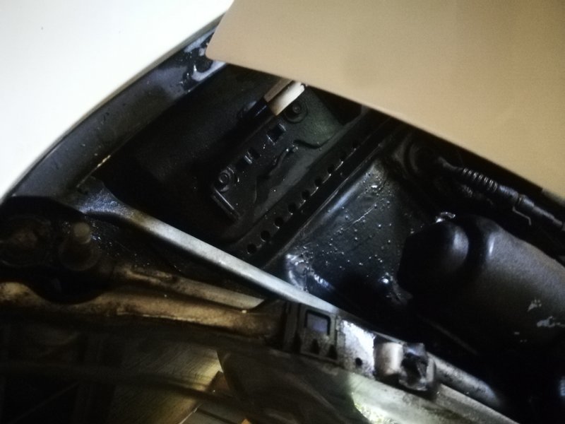

J’ai pas fait le test, mais il me semble bien que le trou est au pied du pare-brise. En haut sur ta photo.
Test fait, l’eau coule derrière la roue avant.

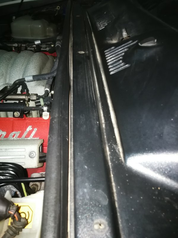

Alors, rien de compliqué, on ouvre le capot et on enlève le cache qui est devant le parebrise.

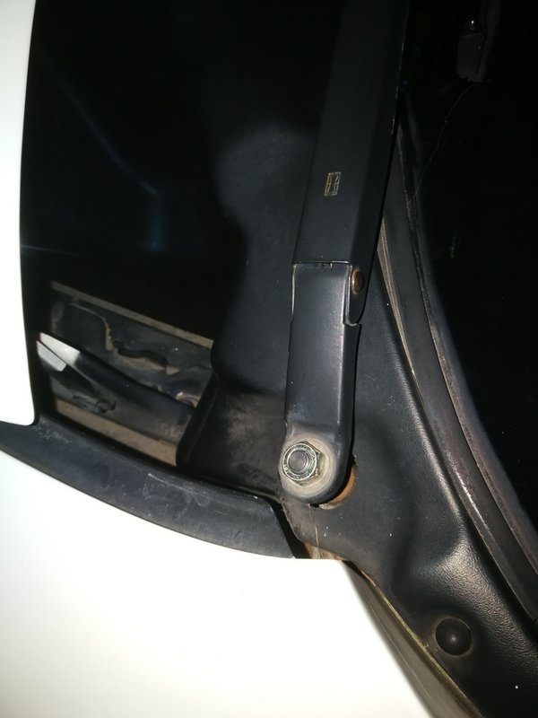

Il faut retirer les essuies glaces (on dévisse l'écrou après avoir déboité le cache et on les "arrache", un arrache rotule marche très bien, parait qu'il y a un outil spécifique).
Il parait même que certains y arrivent à main nue :shock:

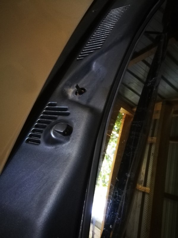

Une fois les essuies glaces enlevés, il y a 6 vis en croix à retirer
Quatre su la partie avant et deux cachées dans chaque cavité latérale
Il y a aussi deux vis avec une tête à 6 pans à chaque extrémité, la tête est cachée sous un cache en caoutchouc (on le voit sur le parebrise), ou pas
Il suffit maintenant de soulever le cache qui est encore maintenu en place par trois ou quatre clips le long du parebrise, en tirant vers le haut, ils vont se défaire. Attention à ne pas arracher les tubes des laves glace, déboitez le T avant de retirer le cache.

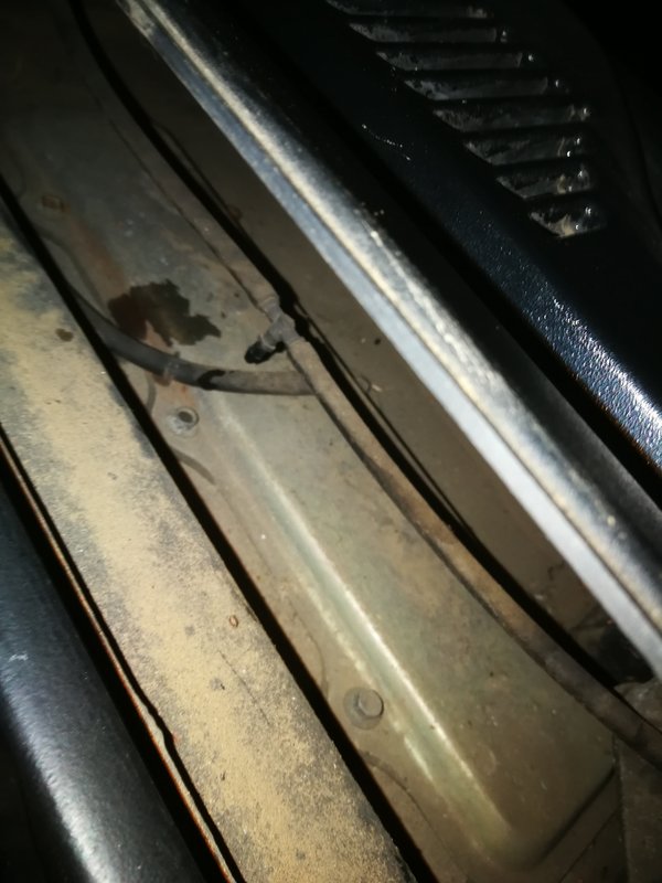

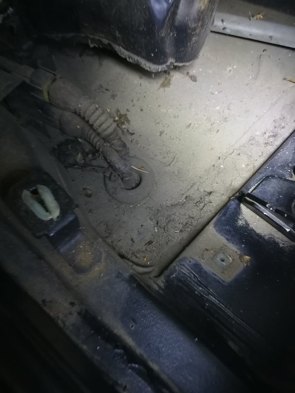

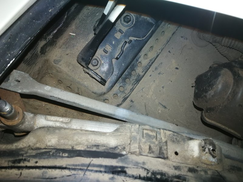

On peut maintenant inspecter la quavité, au premier regard, c'est en effet dégueulasse, mais je ne vois pas le trou. :?
On gratte, et de suite, c'est plus pareil :o
Bon, fini de rire, on nettoie tout en passant avec l'aspi, puis avec un gros pinceau et de l'all purpose cleaner, on sèche bien tout et on découvre que l'eau qui stagnait auparavant vient maintenant mouiller nos pieds :D
