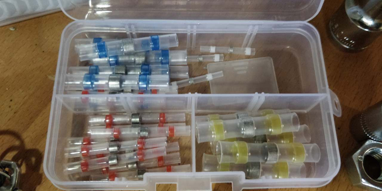

- des raccords à souder https://www.amazon.fr/gp/product/B01J42 ... UTF8&psc=1 c'est plus propre

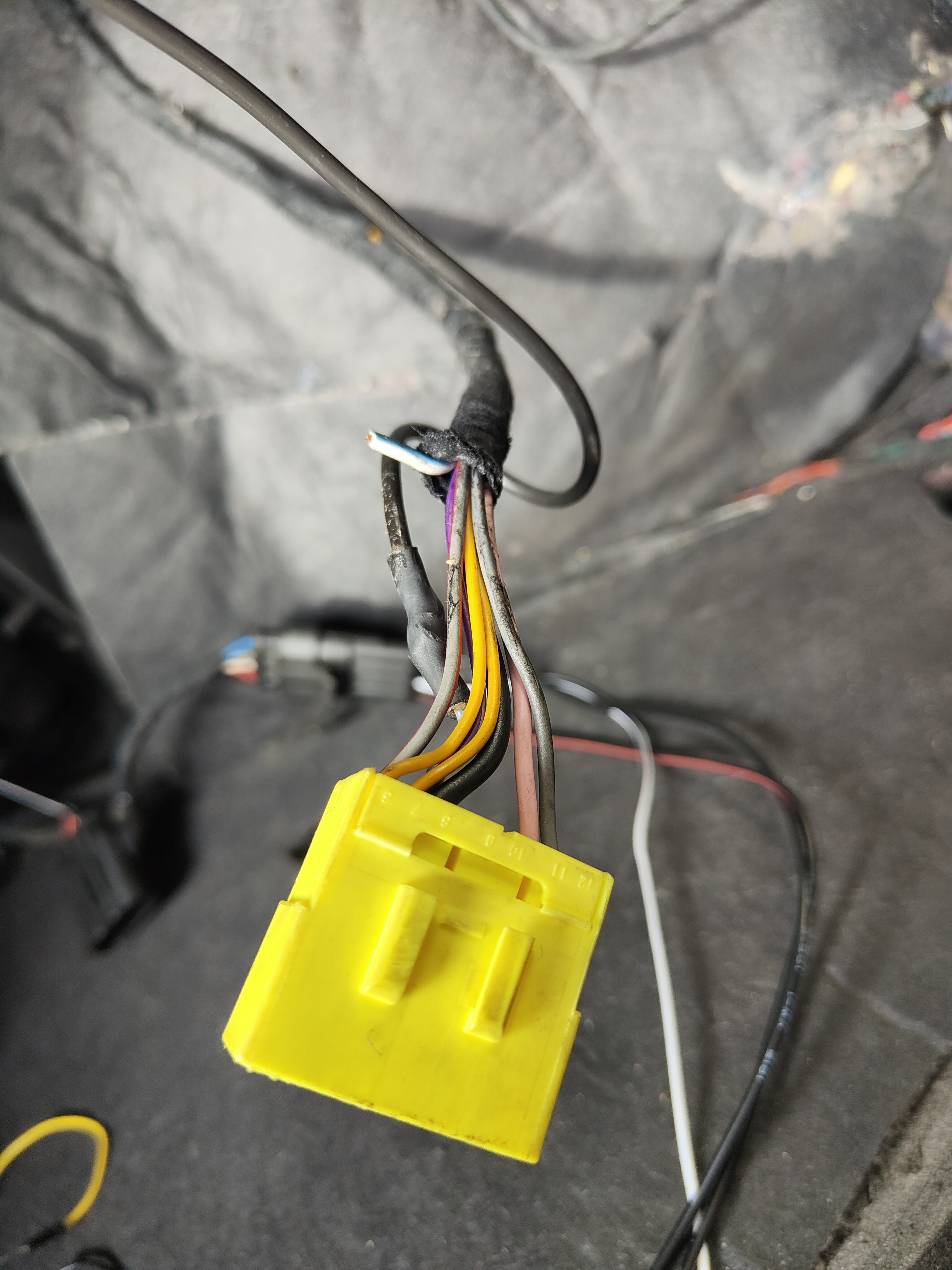

On va commencer par préparer son matériel et étiqueter les câbles de l'alarme.
On reçoit tout ça mais pas de stress, ils ne vont pas tous servir.
On a besoin de l'ouverture et de la fermeture des portes -> le vert et le bleu sur le connecteur distinct
Sur le second connecteur (le 4 fils avec les fusibles), on a besoin du 12V, de la masse et du retour du contact
Et finalement, sur la nappe pleine de fils, on va garder que le gris qui correspond à l'ouverture du coffre. Comme dit plus haut, on peut rajouter les autres fonctions sur cette nappe.
J'ai essayé de récupérer les warnings mais il faudrait ajouter un relais directement sur les clignotants car ils sont gérés par une centrale qui ne comprend pas le signal qui lui est envoyé. Donc, pas de warnings.

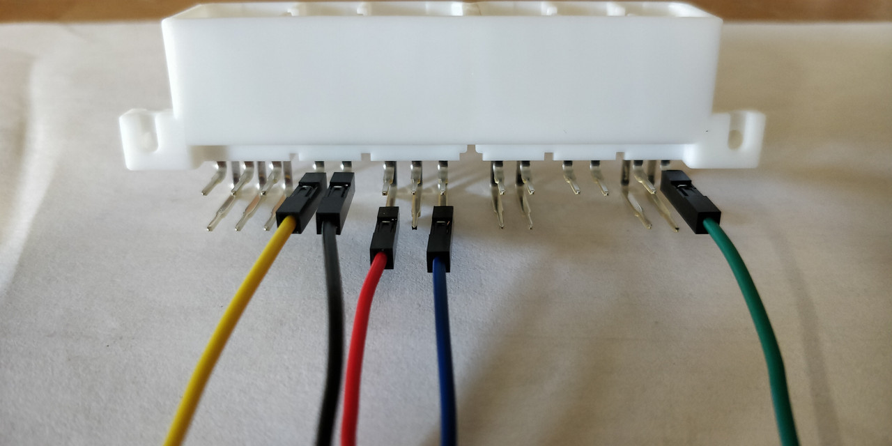

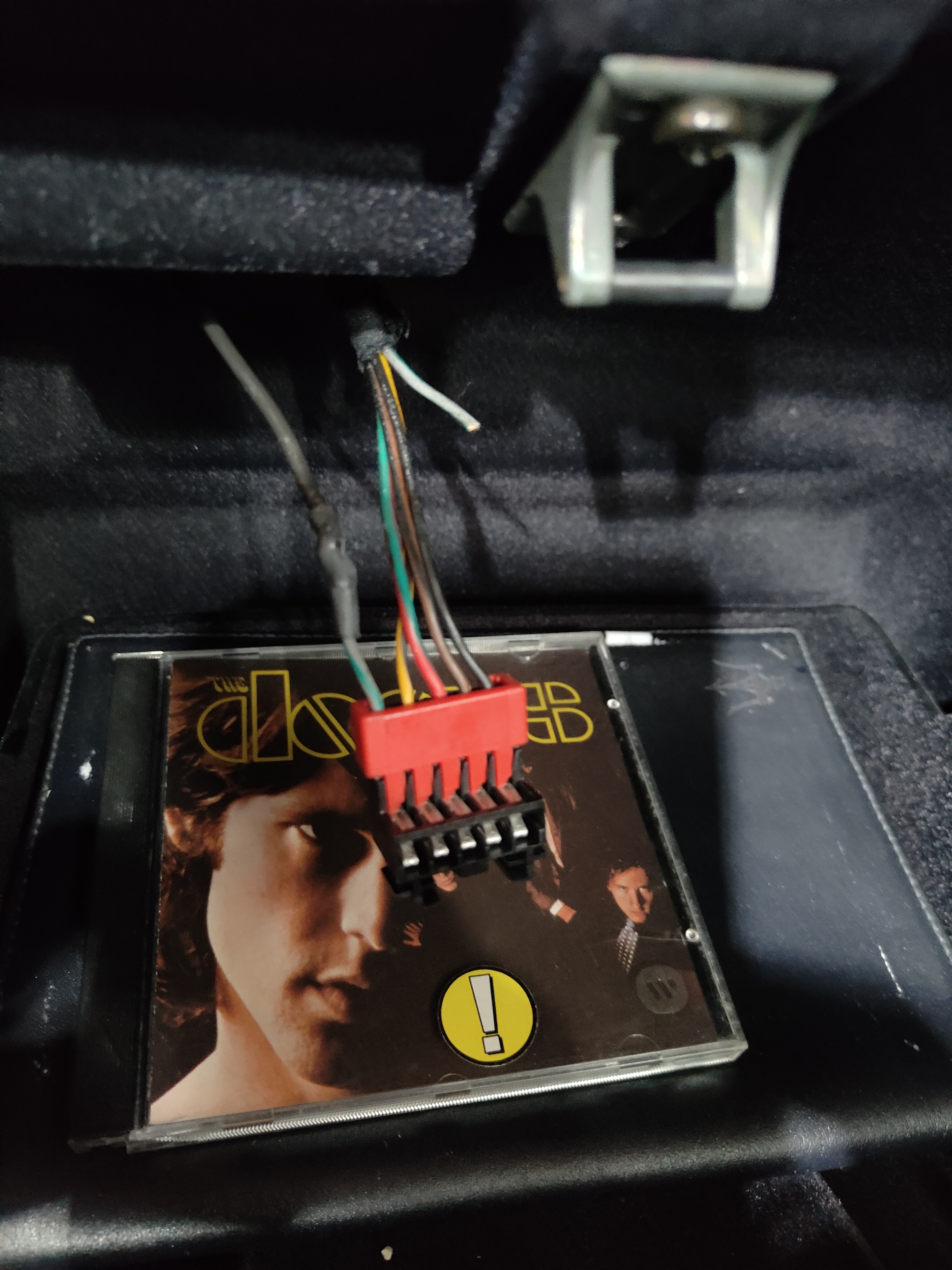

Confection connecteur
D'abord, pourquoi s'embêter à faire un connecteur sur mesure?
On est tous d'accord pour dire que c'est pas très propre et un peu bancal :(
C'est donc ici que les petits connecteurs type micro-électronique vont servir.
Je suis sûr que personne n'a envie de faire des soudures sur ce genre de truc.
A l'origine, c'est prévu pour être monté sur un PCB, c'est pour çà qu'il n'existe que coudé.
J'ai pris les mêmes couleurs pour que ce soit plus facile :D
C'est quand même plus simple que des soudures :roll:
Une petite gaine thermo et un coup de pistolet à colle pour protéger tout ça.
On fait les raccords en suivant les couleurs.
Et voilà :D
Comme vous pouvez le voir, il y a encore quelques fils qui traînent.
S'il y a un motivé pour les autres fonctions, je suis preneur ;)

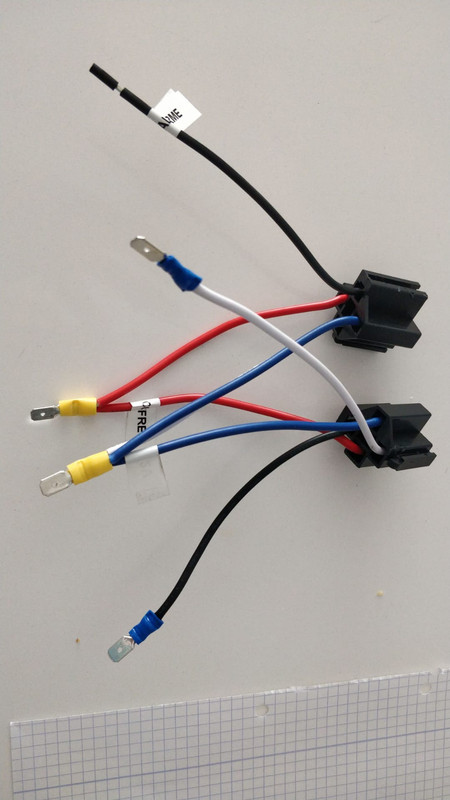

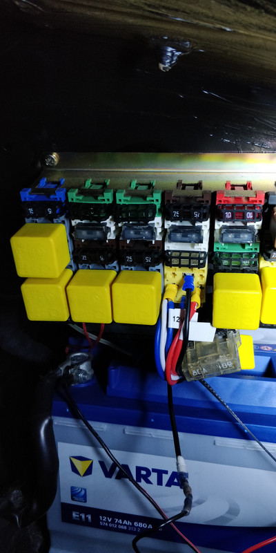

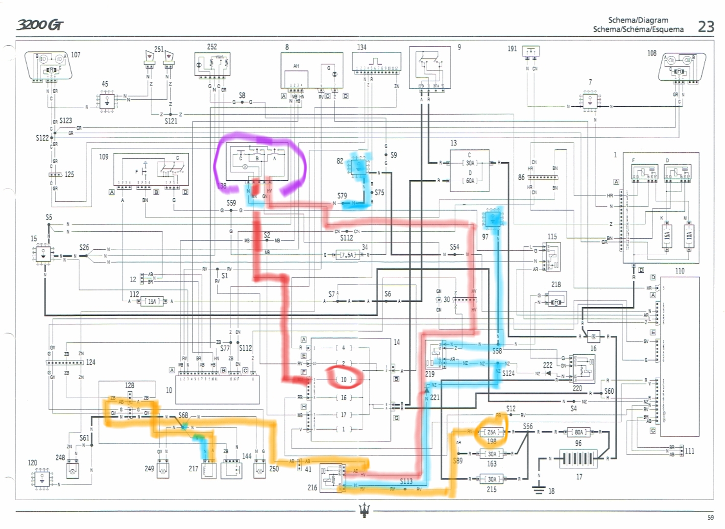

Relais pour commande ouverture coffre
Après plusieurs essais et donc plantages :lol: , j'ai fini par décider de créer un second circuit de commande plutôt que d'essayer d'utiliser l'existant. Au final, c'est plus simple et surtout, ça prend 10 secondes à démonter en cas de problème.
Pour les insomniaques, je rajoute le schéma électrique :D
En résumé, je suis au niveau du relais 216. Je lui rajoute un petit frère en parallèle.
Schématiquement, ça donne ça.
Le montage a réalisé est très simple. J'avais des cosses qui vont nickel dans le support du relais d'origine.
Y a plus qu'à brancher et tirer un fil entre le boîtier et le coffre.
On peut même tester très simplement en mettant le câble alarme à la terre.
Vous aurez alors la joie d'entendre le coffre se déverrouiller :P

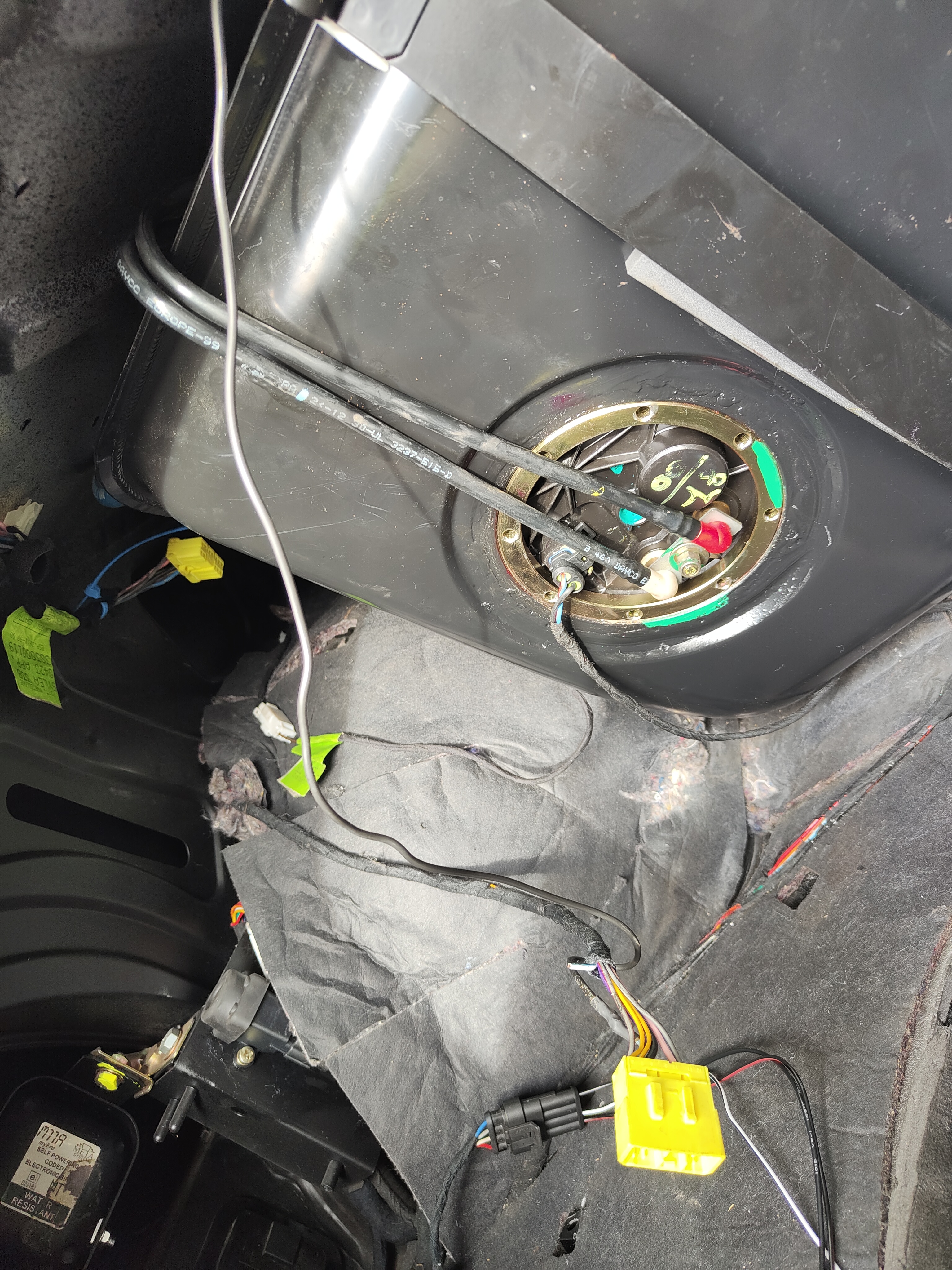

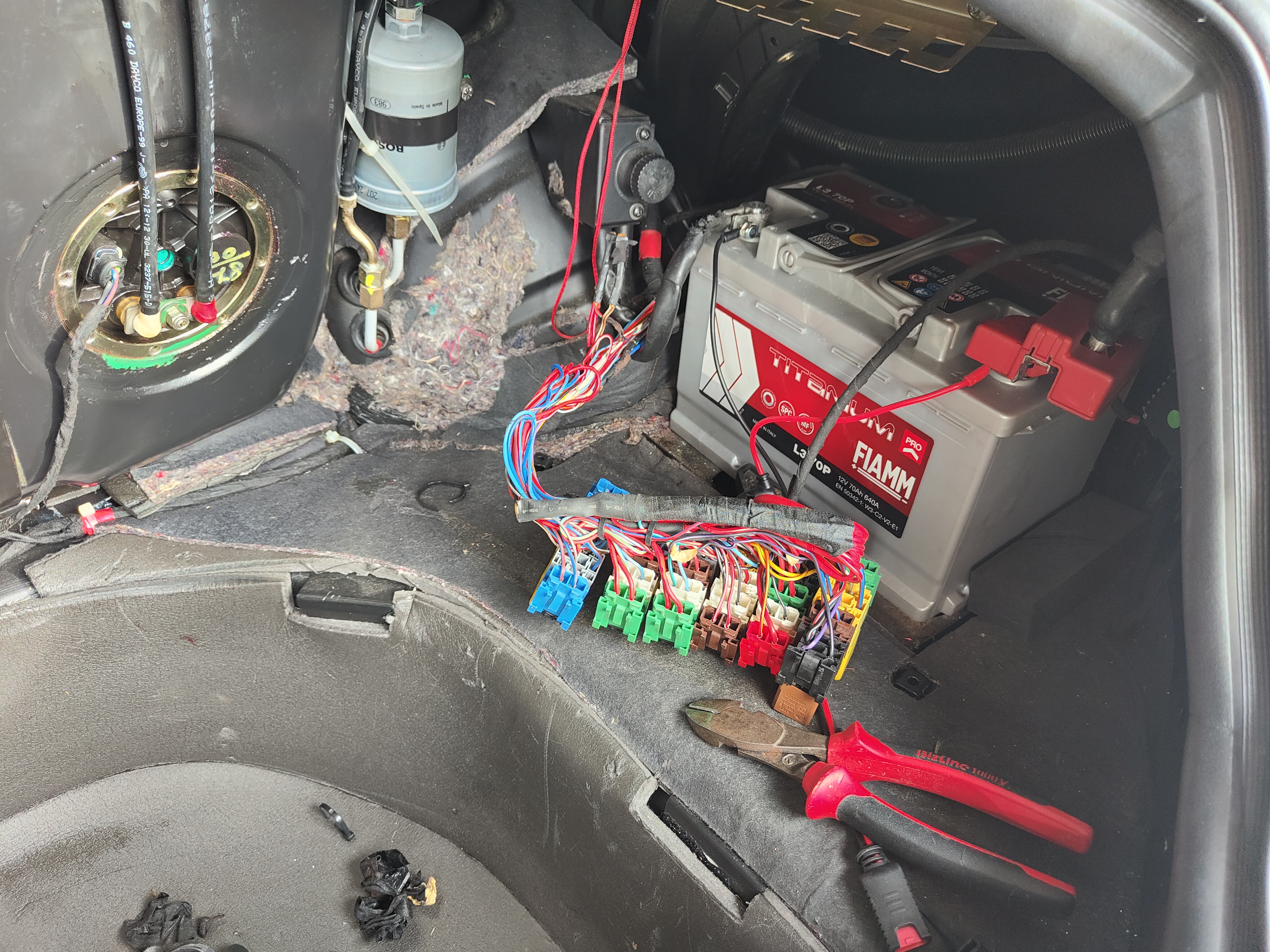

Installation du boîtier
C'est honnêtement la partie la plus simple. Mais c'est légèrement fastidieux.
Il faut enlever l'assise arrière au complet et toutes les garnitures côté conducteur.
Voilà le résultat.
Tout est expliqué ici
https://abacuscaralarms.co.uk/manuals/M ... emoval.pdf

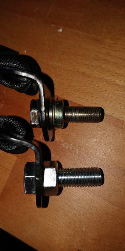

Et si vous avez autant de chance que moi, vous aurez le plaisir de vous rendre compte qu'un bourrin à explosé le filetage d'une des ceintures arrières :x

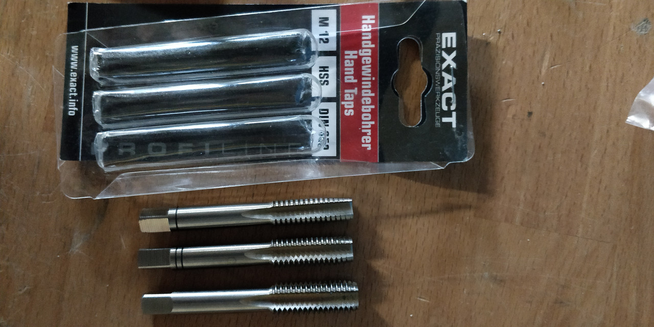

C'est évidemment pas du tout standard et je suis bon pour tarauder en M12 car on est entre M10 et M12 :(
Le M10 flotte largement. Je vais essayer de trouver une quincaillerie pour me sortir de là :oops:
Bon, maintenant, il ne reste plus qu'à tout brancher. :lol:
Personnellement, j'ai tout laisser sous la banquette arrière. Mes 2 poids plume ne le remarqueront pas et au moins, ça risque pas de se balader dans tous les sens.
Pas de stress, tout est indépendant des organes vitaux de la voiture. Il n'y a aucun risque.
Attention, il faut maintenir le bouton d'ouverture du coffre pendant 3 secondes pour l'activer.
J'avais pas lu le mode d'emploi et j'ai refait tous les branchements pour rien :(
Bon courage à ceux qui voudront tenter l'expérience.

Problème réglé pour la ceinture arrière. J'ai taraudé à 12 et mis une bonne vissé qui va bien. Petite suggestion : si vous devez faire la même chose, prenez un kit de tarauds de 12 et pas un set multi-tailles produit blanc. Ça marchera beaucoup mieux :(

Cooldent a écrit : mer. 29 juil. 2020 12:36 Pour permettre de retrouver toutes les infos facilement, je crée un nouveau post pour le tuto.
Je crois savoir que certains attendent le descriptif complet du travail :D .
ATTENTION: je ne remets pas toutes les fonctions de l'alarme d'origine. Je me contente de l'ouverture, fermeture et du coffre
Bonjour et Merci Cooldent,
Ton tuto ma permis de trouver les infos, de me rassurer , de me lancer . Étant plutôt à l'aise avec cette partie, j'ai creusé la remplacement de l'alarme avec le max de fonctionnalités et comme toi l'ouverture du coffre.
Ta proposition est bonne et fonctionnelle, même si je l'ai pas testé, je l'ai vérifié en théorie 😁.
Je voudrais apporter une précision, concernant l'ouverture du coffre d'ORIGINE et un ATTENTION.
ATTENTION si vous repiquer la commande d'origine :
- Risque de Court-Circuit sur pilotage direct du relais 216 (par du +) d'ouverture de coffre ou du pontage du bouton de commande d'ouverture dans la boîte à gants.
> Le boîtier de commande de boîte à gants (bouton/capteur ouverture lumière boîte a gants, bouton trappe à essence, bouton coffre) - il y a une mise a la masse des contacts au repos, quand on lâche les boutons d'ouverture.
De ce fait, si vous ponter le bouton ou apporté un + déporté directement sur le relais , le bouton étant à la masse c'est court-circuit assuré.
Pour ponté le bouton ou la commande de relais existant, vous devrez ajouter soit une diode pour éviter les retours, soit plus simple et plus safe ajouter un relais inverseur à 5 broches pour isolé le lien du bouton quand vous actionné la commande déporté.
Je vous remets le schéma surligné pour que sa soit plus claire.
En rouge : + de la commande
En bleu : - Masse
En orange : + de la puissance
Pour ma part, Bianca a été bricolé et l'ouverture du coffre est possible tout le temps. Et ce sans passé par le relais. Je pense que le départ de puissance vers la serrure à été shunter depuis la commande du bouton. J'ai pas encore trouvé physiquement, mais je pense que ça se trouve sous le scotch du faisceau derrière les fusibles/relais du coffre.
Ça m'embête de chercher, mais je vais voir si je remet au propre, le fonctionnement me va, mais pas l'intensité qui transite par le bloc bouton de la boîte à gants.

C'est ok 👍, juste les faisceaux à refaire propre,
Rectifier la polarité de sortie coffre de l'alarme , re- tester , tout fixer et tout remonter.
D'ailleurs pour ceux qui souhaitent pouvoir ouvrir le coffre dans toutes les conditions, je pense que sans modification, il suffit d'enlever le petit relais de condition et mettre un shunt avec 2 cosses plates. Réversible et rapide.
Pour ma part, j'ai préféré modifier le faisceau pour n'avoir que le coffre qui s'ouvre tout le temps et pas la trappe a essence.
