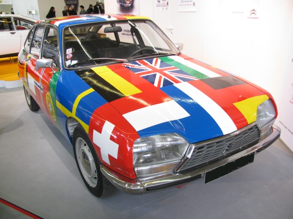

Et bleu blanc rouge, comme on voit au-dessus?
