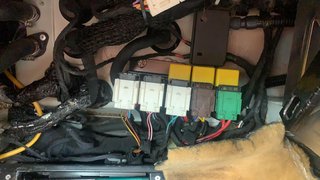

Re: Vitre électrique qpiv
Relais controlé c’est pas ça
par contre il y a cette boîte sous le volant qui clique à chaque ouverture de vitres
Toujours dans l’impasse , malgré le changement de ce fameux boîtier , les vitres arrières ne fonctionnent toujours pas
J’écarte déjà beaucoup de chose :
Les moteurs fonctionne alimentés en direct 12v
Le relais 12 fonctionne ,
Les 2 fusibles associé sont bon ( même échangés dans le doute )
Coupure de faisceau quelques part ?
