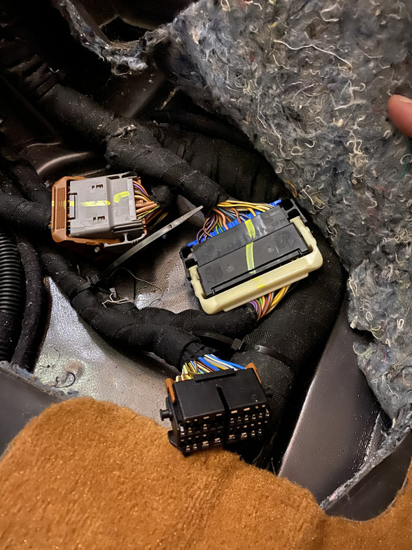

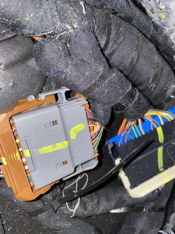

Savez vous comment je peux démonter le cote droit de la prise grise pour accéder aux fiches qui permettent le contact ?
J'ai besoin de remplacer un fil sur le faisceau ?

Je pense que la partie brune doit basculer et libérer les ergots de la partie grise.

Oui, je sais que la partie brune bascule. C'est fait pour la prise noir. Mais après, pour sortir les fiches et ensuite les pinules ?
et refaire une connexion avec le fil ?

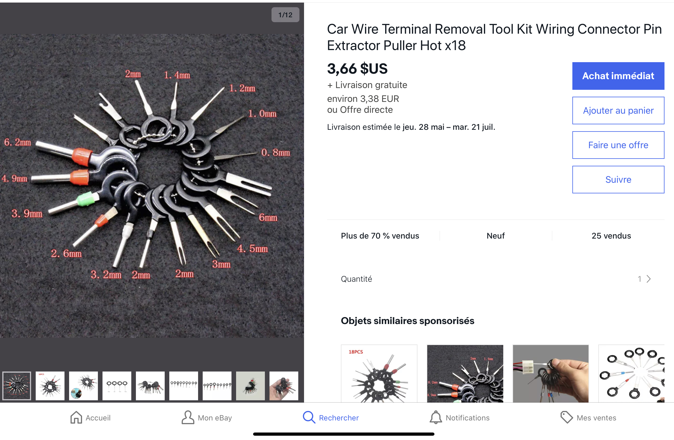

Tu veux dire pour sortir les prises comme ça?
https://www.ebay.fr/itm/Anlasser-fur-Ma ... SweX5cKQIl
Tu utilises l outil qui va bien, genre ça
