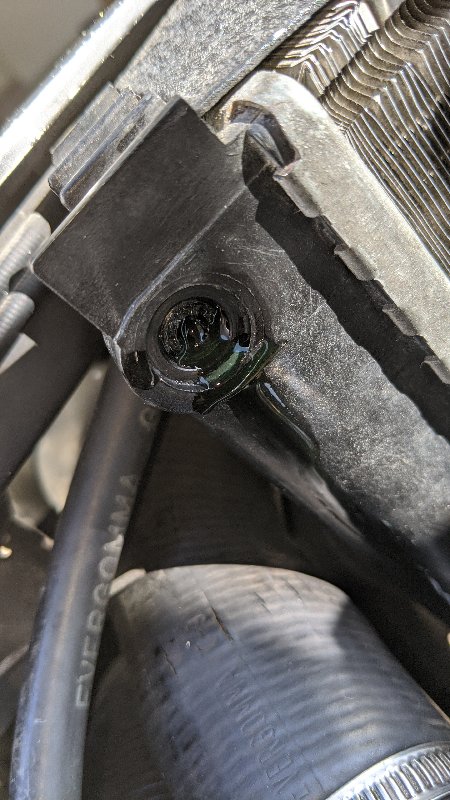

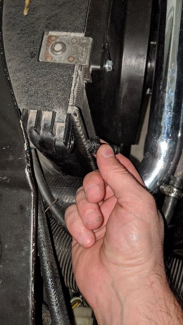

Mon raccord de durite s'est cassé, et la partie filetée est restée dans le radiateur :
Des petits conseils pour l'extraire sans endommager le pas vis du radiateur, queue de cochon par exemple ?
Merci par avance et bonne soirée

Mais le raccord est en quoi? Tu ne peux pas l extraire?

C'est en plastique, je pense pouvoir l'extraire mais qu'elle est la meilleure méthode ?
Maserati 2.24v
Messages : 8781
Re: Casse raccord radiateur
S'il est en matière plastique, à mon avis, le mieux est de le couper proprement perpendiculairement et puis de le déboiter.
Sinon rentrer une douille dedans et dévisser (bien sêcher avant).
Par ailleurs, la grosse durite en arrière plan me semble présenter de multiples fissures non?

gemini a écrit :S'il est en matière plastique, à mon avis, le mieux est de le couper proprement perpendiculairement et puis de le déboiter.
Le coup de la douille je vois, mais la première méthode je n'ai il pas compris .

Méthode 1 :
Tu coupes la partie bloquée (la fendre) et ensuite avec un petit tournevis tu fais levier pour la déboiter.
Mais après avoir vu la durite dans l'autre poste, on dirait du plastique dur, ça va être difficile (à moins de chauffer la lame)
Méthode 2 :
Tu introduits la douille qui a la bonne taille dans le reste de la durite et tu dévisses. Eventuellement, tu la glisses dans un gant en caoutchouc (ou équivalent) pour qu'elle ne glisse pas.

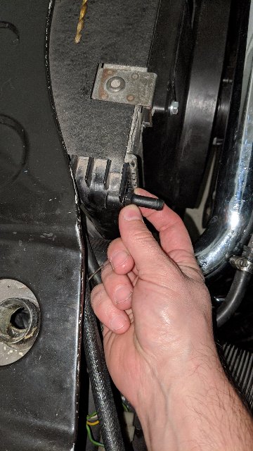

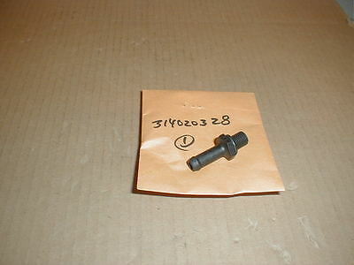

Voici la pièce d'origine :
La partie filetée est dans le radiateur, et rien de dépasse, donc la douille n'a pas de prise ! En fait quand tu disais douille, je pensais à une empreinte enfoncée en force et dévisser ensuite...mais je pense que ça va croquer le plastique et tourner dans le vide.

Sborreau a écrit :Voici la pièce d'origine :
Avec une micro mèche avec un flexible Dremel, tu fais deux encoches l une en face de l autre pour pouvoir mettre une petite plaque acier. Tu lubrifies bien, et tu tournes avec une pince.

Et un extracteur à pas inverse

Tournevis plat, tu chauffes la lame que tu enfonces dans le plastoc et tu dévisses ;)

Mais l'idée est en effet d'enfoncer la douille (ou un embout torx, encore mieux)
L'extracteur est aussi une idée :oops:

Extracteur à pas inverse ou douille Torx.
Le pb que je vois, c'est le diamètre peut-être assez gros de ton orifice intérieur: pas facile de trouver un extracteur ou une Torx de ce diamètre...

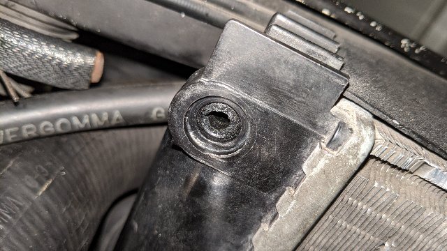

D'ailleurs, sur ta photo, je ne comprends pas bien ce qu'il faut extraire: la partie filetée c'est l'anneau qu'on voit, cassé sur 1/5 de la circonférence en bas?

Je poste une nouvelle série de photos, j'espère que cela sera plus claire au besoin :
L'orifice du raccord doit faire 5mm a peu près.

Comme dit par Fred, je crois, le plus simple est d'insérer un gros tournevis dont la largeur est pile poil sur le filetage (peut-être le chauffer fort avant pour qu'il fonde le plastique, ou alors faire une double encoche au cutter ou à la Dremel)

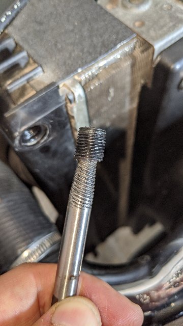

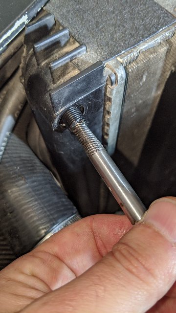

Hourra ! C'est sorti...
Je suis allé à Casto pour trouver un extracteur (je voulais pouvoir tenter toutes les solutions)...mais pas trop convaincu par les dimensions, la taille intermédiaire trop juste en diamètre et celle juste au dessus bcp trop grosse.
J'achète quand même et je verrai.
En rentrant, je passe devant un garage de quartier ouvert...je leur demande si ils n'ont pas des tournes gauche...et ils me sortent une boîte pleines de tailles et de formes différentes...sympa le mécano m'en laisse en emprunter et j'en choisis 2 qui me semblent bien adaptés.
Et je me lance, ça rentre..... ça rentre toujours...et ça continue de rentrer et là je me dis merde, jusqu'au moment où il bloque et c'est mon raccord qui se met à se dévisser .... Ouf ! Bonne chose de faite...
