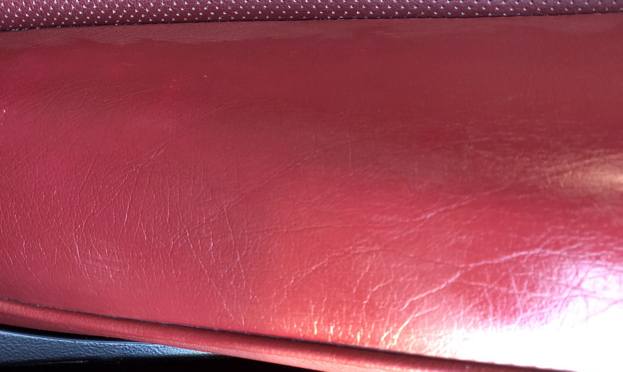

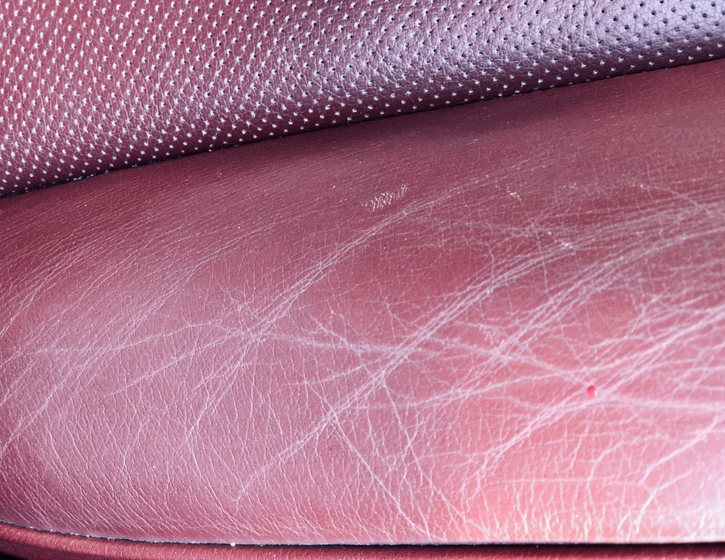

Quelques news
Alors le rouge est comme prévu un peu plus complexe. J'ai deux trois zone ou le cuir a été abimé je voulais faire la réparation avec du cuir liquide mais le résultat n'est pas celui que j'attendais.
Pour les sièges ça se passe bien mais si je dois m'y reprendre à deux fois sur certaines zones.
Voici quelques photos. Le photos du siège blanchi est après nettoyage à l'essence et ponçage des parties abimées.
bon dimanche à tous

Merci pour ces photos détaillées.
Tu as des photos de la zone précise où tu as utilisé le cuir liquide, avant/après?

Le rendu a l’air pas mal ! Après d’expérience il faut bien deux ou trois passages avec séchage entre chaque pour avoir un résultat vraiment propre! C’est long mais ça vaut le coup!
