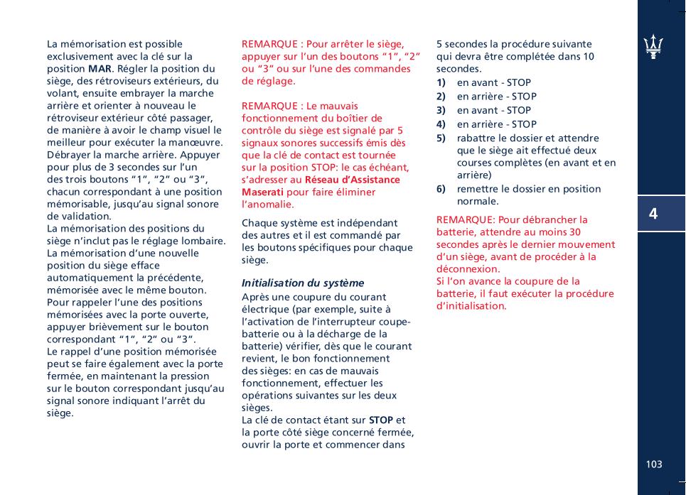

Petit soucis sur mes sieges de la Granturismo. En effet lorsque je bascule le dossier, le siege doit s'avancer tout seul et se remettre en position quand remet le dossier en place.
Chez moi ça ne marche plus suite au changement de la batterie.
Dans le manuel est expliqué la méthode du re apprentissage des sieges. Or ça ne marche pas. J'ai beau faire....ça ne marche pas.
J'ai même trouvé un tuto sur YouTube mais idem. Bref...
Auriez-vous une solution svp ?
