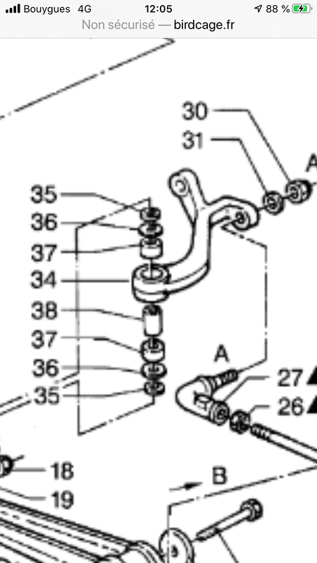

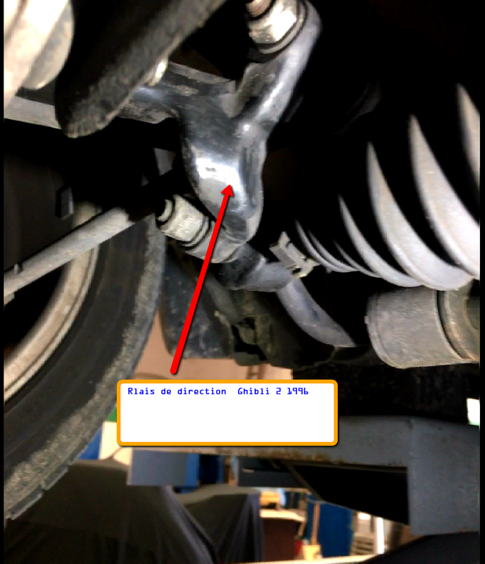

J ai passé le C T il y a quelques jours, rien pas de contre visite ,juste une anomalie au niveau de la direction:
Un petit souci au niveau du relais de direction ou levier de renvoi de direction (auto sur cale jeux latéral un petit claque)
J avais mis cela sur le compte du peu de roulage ,3 000 klm d un C T a l autre pour cause pond H.S et recherche d un autre pond.
L " ovalisation des pneus " une impression que cela s étampait en roulant ,pas plus gênant que cela ....
Je dois les remplacer
Comme je devrais la mettre sur chandelle j en profiterai pour:

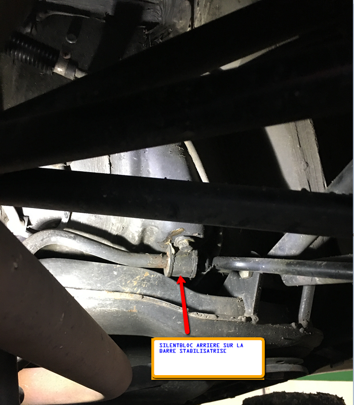

les silent bloc (2) de la barre stabilisatrice arrière 1 HS de diam 17

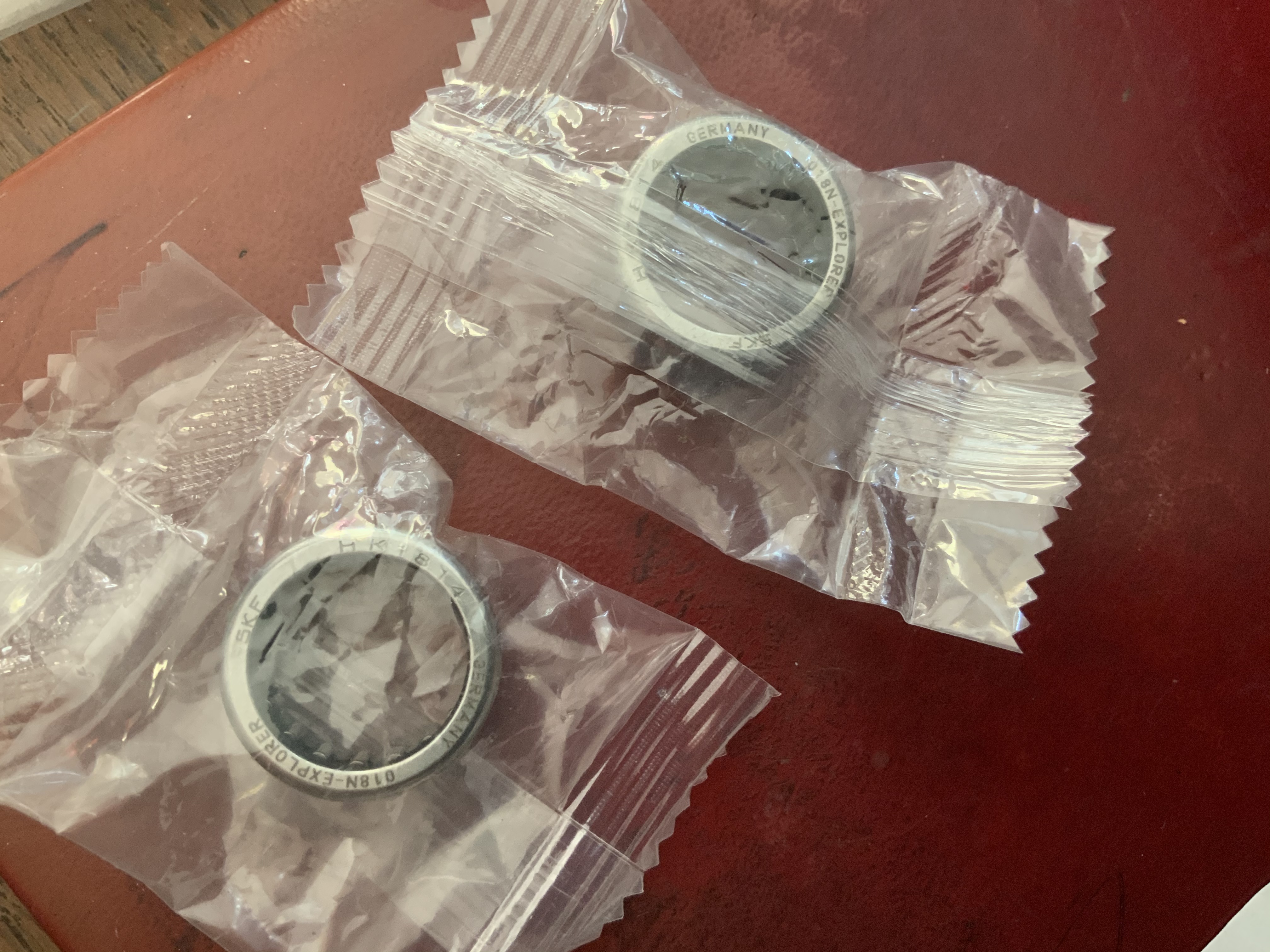

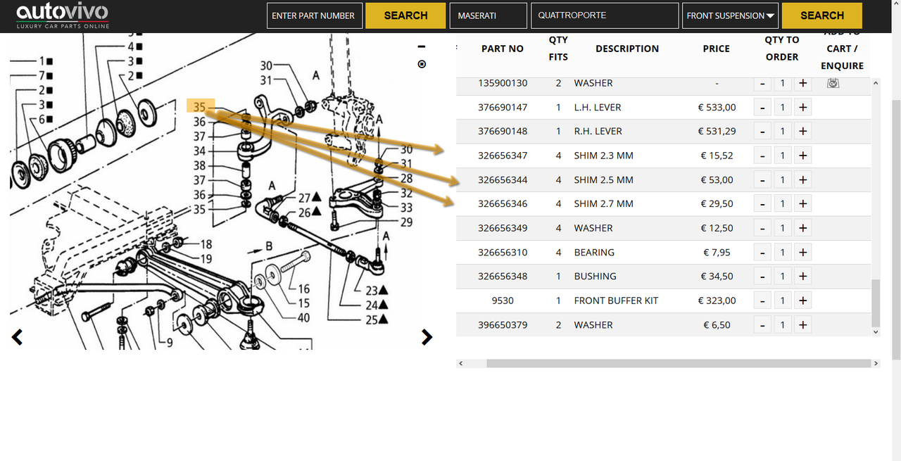

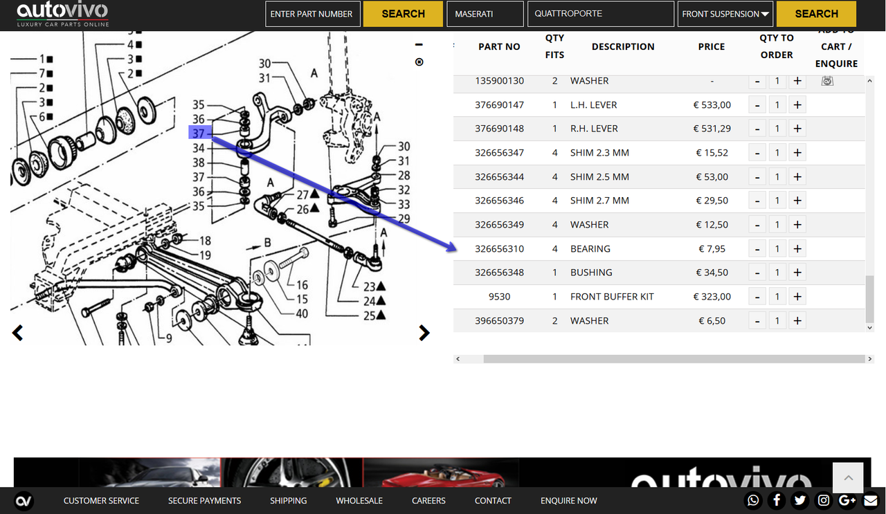

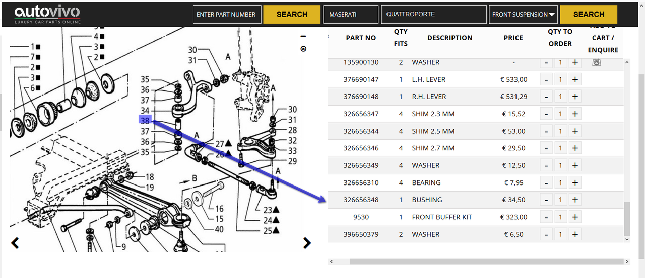

Les relais de direction (type roulement aiguilles skf) 35 36 37 38

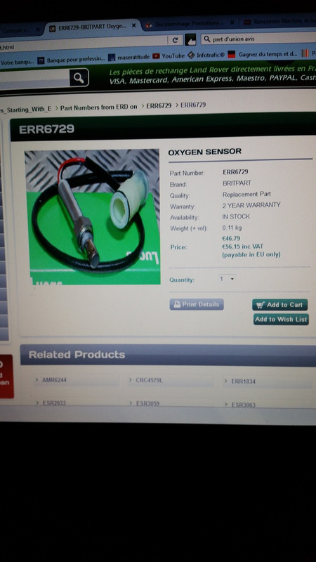

Les sondes lambda (je les ai) l échappement de gauche est défaillant.
Voila rien de méchant
Si quelqu un a ces différentes références ou équivalent (silentbloc et roulement)
C est gemini qui m avait donné le bon plan des sondes
Je met les photos
pieces 35 36 37 38
La sonde lambda '( pour eux qui on oublié la ref)

Silent bloc , barre stabilisatrice Maserati Ghibli Quattroporte 367002366

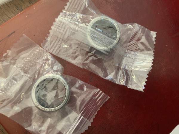

Les roulements à aiguille je dois avoir ça. Changes sur qp4.
Hk 1814 018n explorer ski

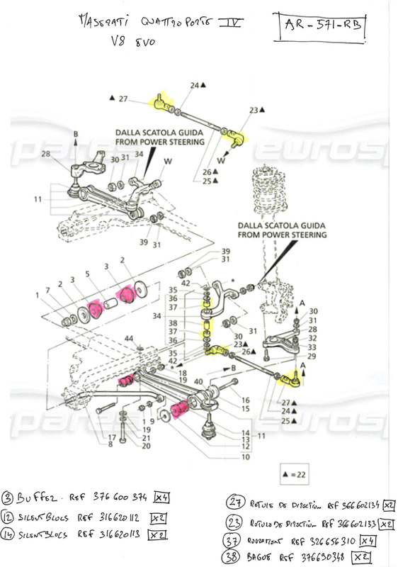

Pour info, J'ai eu le même problème sur ma Quattroporte V8 EVO et voici ce que j'ai changé sur le train AV...
Aujourd'hui plus de problème...

Pour les silentbloc est noté

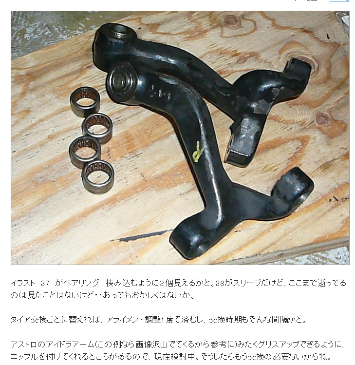

Pour les roulements j ai trouvé sur un site japonnais
Par contre je sais pas si il faut les différentes pièces qui sont au tour.Si lors de dépose elle sont récupérables

Merci Konimino 2

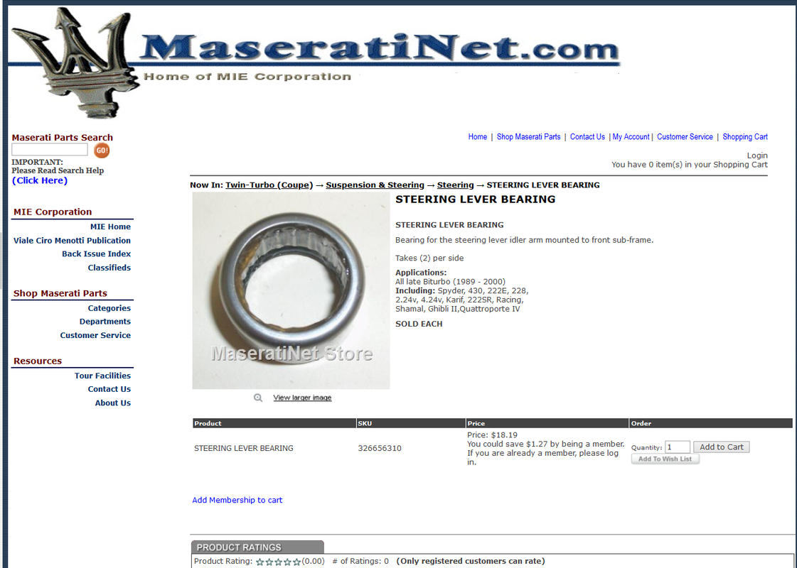

C est des hk 1812 ?
Normalement c est les même que sur QP IV
Disponible chez 123 roulement....
Merci Emmani66

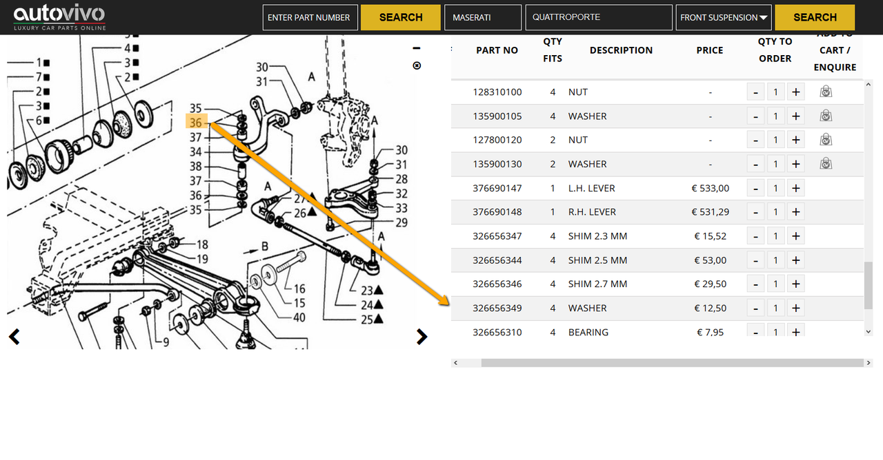

pour les pièces 37 et 38 où les as tu eu ?
Car évidement ....j attend depuis 1 semaines des devis ........
Bis répetita ....courir après les fournisseurs pour leurs donner de l argent :lol: :lol: :lol: :oops: :oops: :oops: :oops:

GHIBLI75 a écrit :Merci Konimino 2
C est des hk 1812 ?
Merci Emmani66
Je ne sais pas car je l'ai fait faire chez Tendance & Classique à Tours (Cyril Kothe) c'est lui qui s'occupe de ma voiture, il est très bien!
Son pseudo sur Maseratitude c'est Cleon.
QUATTROPORTE EVO V8 - BIMOTA SB6

Salut emmani66
Il t as fait les 2 cotés?

GHIBLI75 a écrit :Salut emmani66
JPAAT
oui et toute façon ce sont des pièces d'usures. Le train AV s'en porte beaucoup beaucoup mieux :D

meme souci sur un coté c'est les cales a changer (pièce 36) mais pas encore fais.
Ca peut être un motif de contre visite mais vu le peu de jeu il n'a rien noté.
