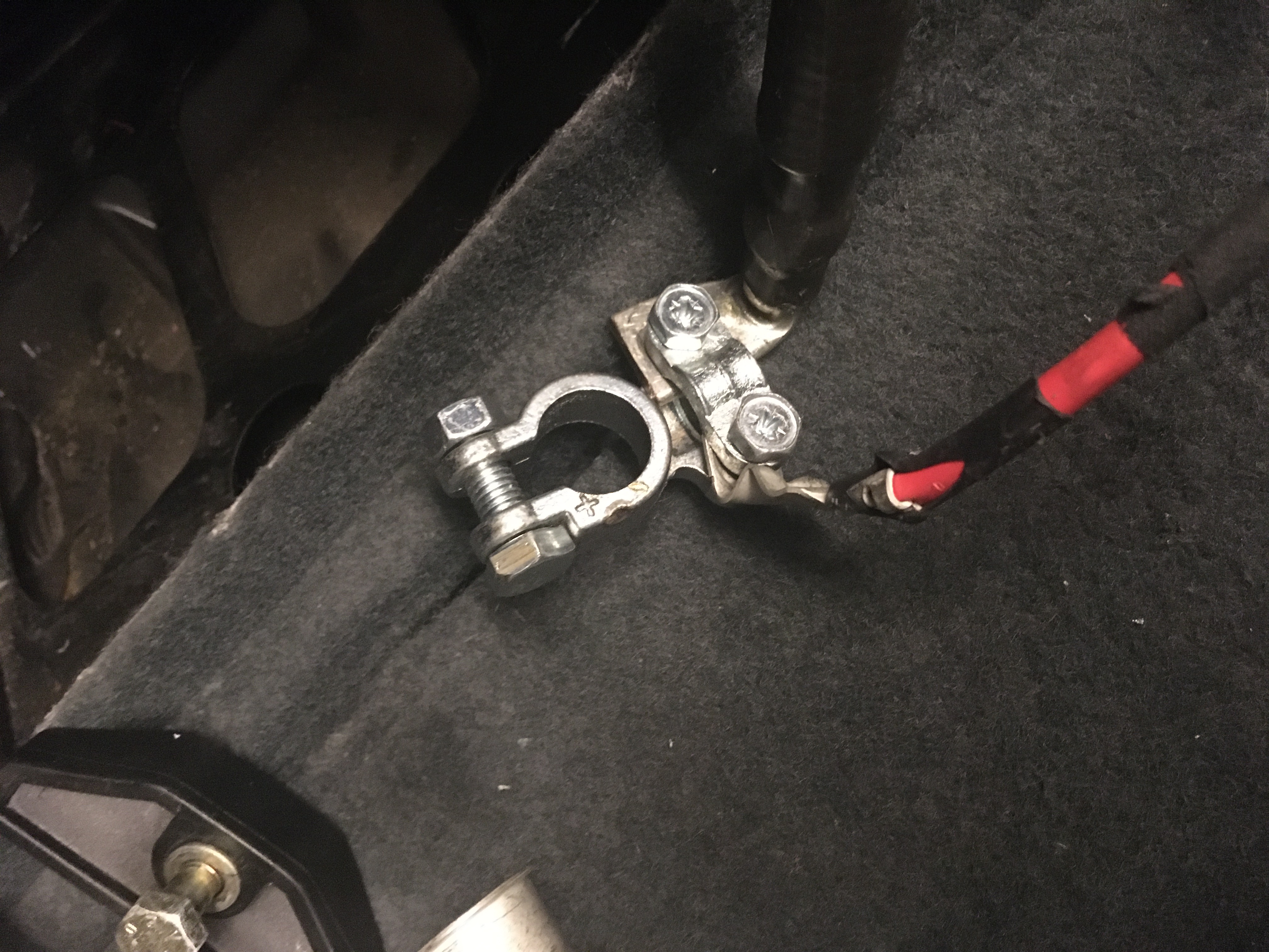

Note: le connecteur du + de la batterie me semble un peu "bricolo" (cf photo), normal ?
Connecteur pôle positif
