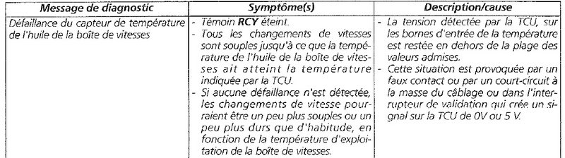

Messages : 4848
Re: 3200GTA Sonde de température d’huile boîte auto
Etonnant, d'après le manuel d'atelier aucun rapport ?
Mais bon, parfois entre ce qui est écrit et la vérité il y a quelques différences... :?
