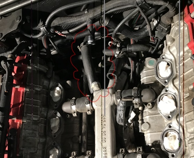

Chers Amis Maseratistes,
Besoin d’un peu d’aide, je change en ce moment mon démarreur de 3200 gt et je m’aperçois que la durite au dessus démarreur qui va au circuit de chauffage est en mauvais état. Il y a un reduction semble t il de 22mm a 19mm. Longueur environ 200mm.
Pour le moment impossible de trouver la durite sur les site habituels.
Quelqu’un aurais une idée? Merci !
PS: j’ai l’impression que cette durite est montée sur les seconde génération car courte et presque droite, la voiture est d’avril 2001.

Ne serait ce pas la référence 578369600 n° 11 sur le plan :?:
https://www.eurospares.co.uk/parts/mase ... stat-41474

reducteur 22/19 + 1 manchon et une durite de 22...
https://planetcaoutchouc.com/reducteur- ... r-mat.html

J’ai l’impression que la pièce sur la planche est la numéro 12 mais il y a deux versions en fonctions des années. Bonne idée pour une adaptation en réduction, j’aurais quand même bien aimé trouver la durite comme d’origine pour la beauté du geste!
Salutations
Messages : 10230
Re: Maserati 3200 durite pas disponible
marc3200 a écrit :Messieurs merci!
Salutations
Je ne sais plus si je l ai.
Sinon roose ou super performance.
